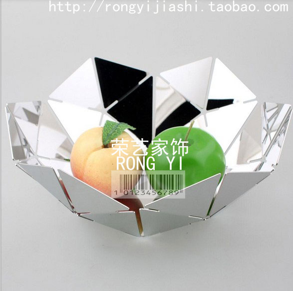

Покупал недавно знакомым лист нержавейки 0,5 мм, мне поразило как смотрится красиво охрененно, пока новый незацарапанный. У китацев на таобао полно поделок типа этих :
нержавейка.jpg (5718 просмотров) <a class='original' href='./download/file.php?id=27786&mode=view' target=_blank>Загрузить оригинал (43.21 КБ)</a>
нержавейка2.jpg (5718 просмотров) <a class='original' href='./download/file.php?id=27787&mode=view' target=_blank>Загрузить оригинал (123.5 КБ)</a>
Возникла мысль попробовать вырезать подобное, вопрос знатокам -возможно ли на фрезере ?
Если да, какой фрезой ?
Re: Чем вырезать из нержавейки ?
Тонкими твердосплавными фрезами - медленно и печально, обязательно с СОЖ. Быстрее и скореее всего дешевле будет поискать лазер.
лазер, потом хим обработка
если тысячи то штанц для рубки, будет гораздо быстрее и соответствено дешевле
Наверняка можно еще и гидроабразивом, чтобы край был по красивше и чтобы его потом не обрабатывать отдельно...

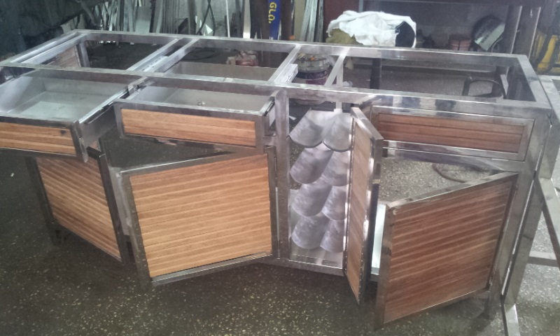

кстате, тото и оно! пока не зацарапаный! часто делаю всякие поделки (в основном журнальные столики, кухонные столы) из полированой нержи.
так приходится обращатся с ней окуратно, раньше вообще стелил на стол одеяло и крепил массу к заготовке и собирал\обваривал, чтоб не поцарапать об стол.
а еще на этой гадости хорошо видны отпечатки пальцев :evil:
мороки с полированой хватает, например намного трудней зачистить сварной шов чтоб его небыло видно так-как любые преломления сразу видно, так-как она как зеркало
вот почти закончил стол на балкон как раз из полированого профиля 40х40 (большой балкон :hehehe: )
в центре "волночки" это для винных бутылок (края обклеятся резинкой, как на самой верхней), сверху будет мраморная плита с мойкой
20140505_134547.jpg (5677 просмотров) <a class='original' href='./download/file.php?id=27817&mode=view' target=_blank>Загрузить оригинал (126.41 КБ)</a>
