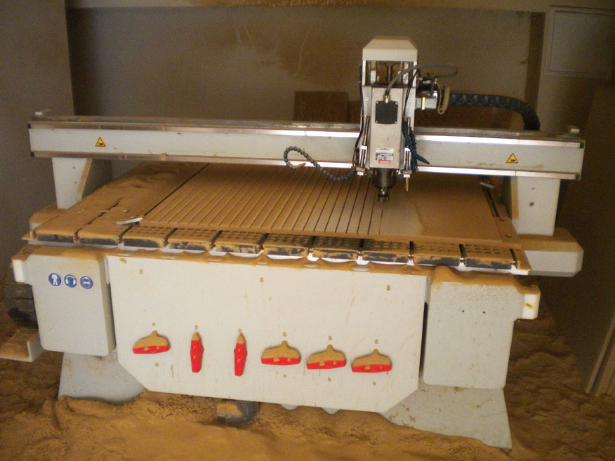

Здравствуйте дорогие форумчане
Возникла проблема со станком FLEXICAM
При ходе по X Y осям появился треск (хруст)
Боюсь что может что-то полететь
Если кто сталкивался с подобным прошу подсказать решение проблемы
Заранее благодарен
Фото станка прилагаю
stanok.JPG (3317 просмотров) <a class='original' href='./download/file.php?id=27323&mode=view' target=_blank>Загрузить оригинал (132.34 КБ)</a>

Линейные подшипники, выключить станок и подвигать по проблемной оси, слушать и щупать пальцами каретки. Но сначала осмотреть торцы кареток если выдавит шарики то там.

Судя по количеству опилок тап не только хруст должен быть, но и кирдык.
Когда последний раз направляйки чистили?

Re: Проблема со станком FLEXICAM
скорей всего попала стружка в каретку. внимательно осмотрите редьсы на предмет размазаной стружки. выглядит как налет который струдум соскребается ногтем. также возможен вариант хруста рейки желательно снять сервомоторы и осмотреть шестерни на предмет повреждений грязи и износа. шестерни там сырые и узкие всего 15мм и долго не живут. как снимете моторы можно покатать портал руками чтоб проверить плавность хода кареток. также возможно рассогласование моторов по причине плохого контакта в разьемах серводвигателей и энкодеров поскольку разьемы там фиговые стоят но обычно при рассогласовании станок просто вырубается. имею 5 лет опыта работы на флексикаме и ремонтировал тоже все сам все описанное взято из моей практики работы на подобном станке.

Я извиняюсь что пропал так надолго не поблагодарив за помощь (Обстоятельства....)Спасибо большое за участие Смазали станок перестал трещать Потом опять начал, но через некоторое время работы треск проходитТакое впечатление что смазка густеет потом при работе разжижается и треск проходит. Сейчас другая проблема возникла У меня стоит Windows XP Последнее время он глючит а я боюсь что переустановив винду не смогу подключить к станку (вернее станок к компу) Станок Flexicam В сети все параметры скопировал Нужно ли его устанавливать как принтер? Нужны ли какие-то установочные файлы и т.д. Вы не могли бы описать или скинуть инструкцию как станок подключать к рабочему компьютеру Заранее благодарен

Прикольно! Станок прямо на пляже ! Песочек , рыжий берег с полоской ила.
На днях вызывали на такую же проблему , станок AXYZ примерно такая же железяка.
Подтянул ремни , забил штифт на левом моторе поглубже.
Вымыл уайт-спиритом всю смазку из подшипников линейных (смазочным шприцем), вычистил зубной щеткой все рейки.
Открутил один подшипник и покатал по рельсу....
На сухую подшипник уже гремит, скачет и люфтит!!!
Закачал силиконовой смазки, на слух все хорошо, про люфты я просто хозяевам промолчал- они мебель пилят ДСП, им вообше пофиг все люфты

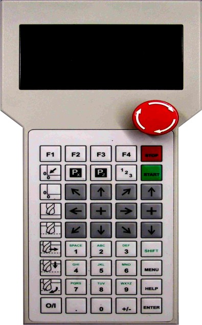

Да При загрузке там бегут на черном фоне буквы и цифры и на определенном этапе останавливается (как загрузка компа в безопасном режиме) там можно потом наверное вводить команды потому что внизу есть мигающая черточка, но какие я не в курсе Это наверное будет знать програмист
Я думаю когда дается задание с рабочего крмпа оно вписывается туда и станок начинает пахать Пуск работы идет уже с пульта
2.JPG (2847 просмотров) <a class='original' href='./download/file.php?id=42820&mode=view' target=_blank>Загрузить оригинал (58.05 КБ)</a>
