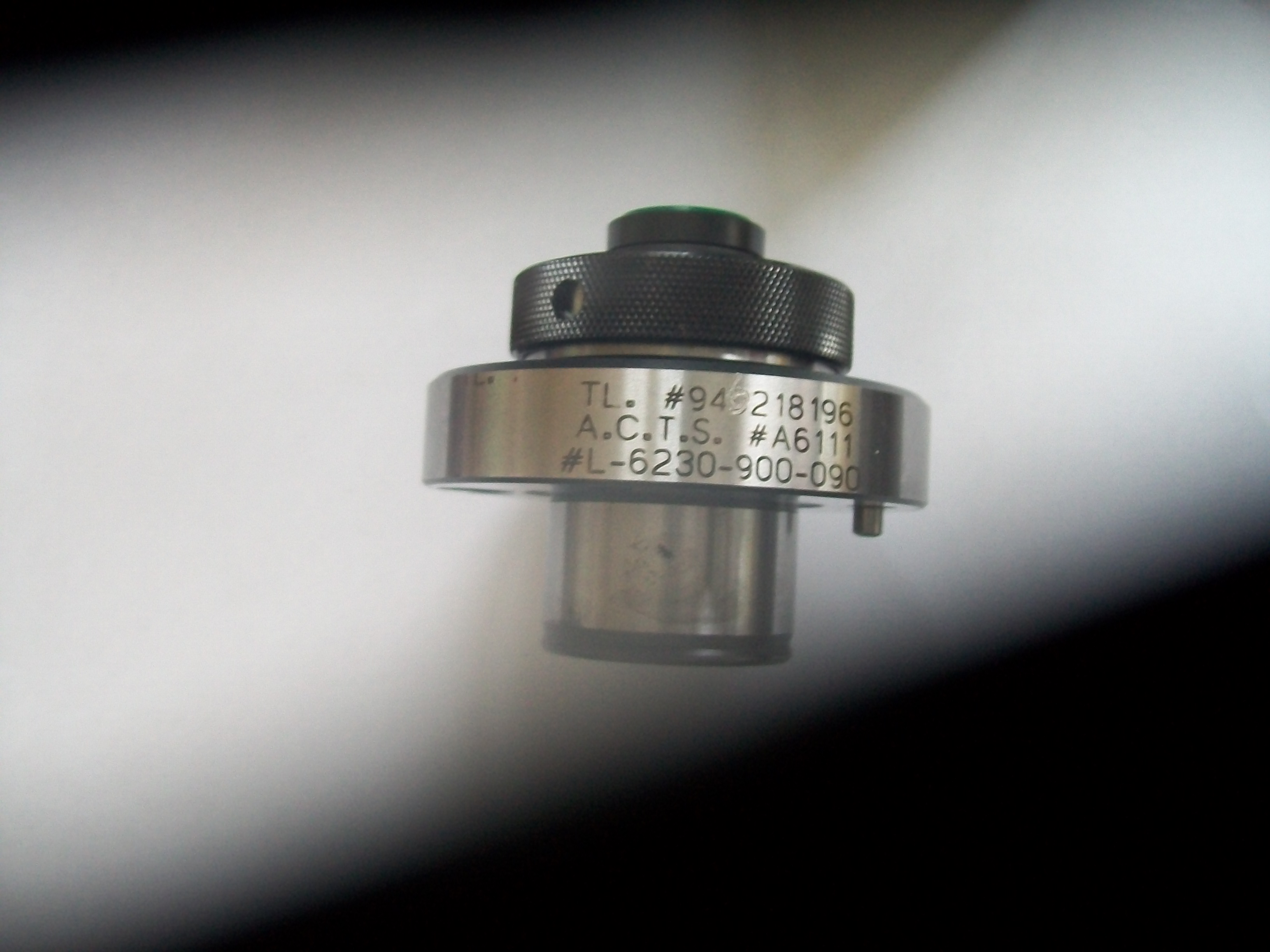

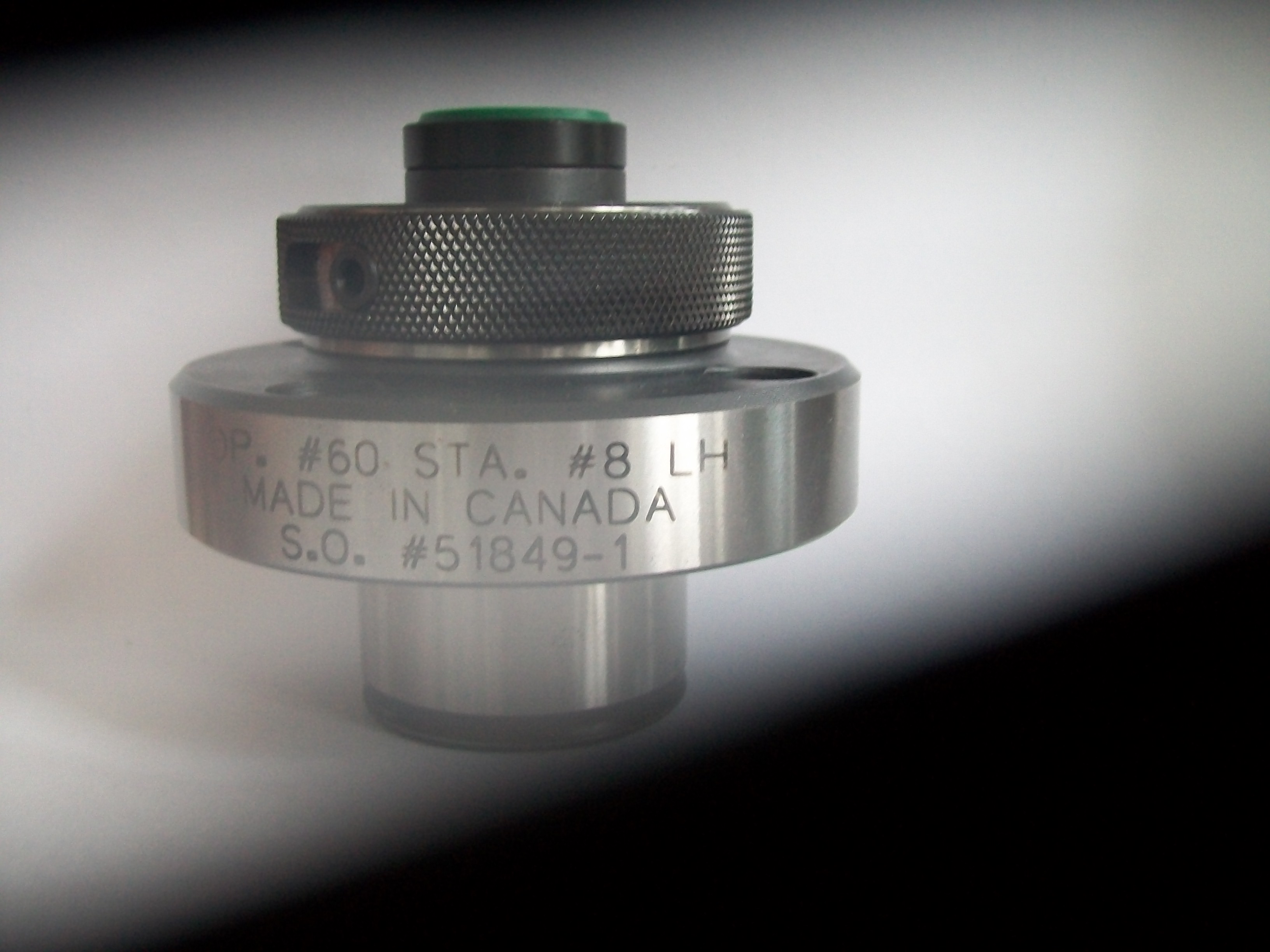

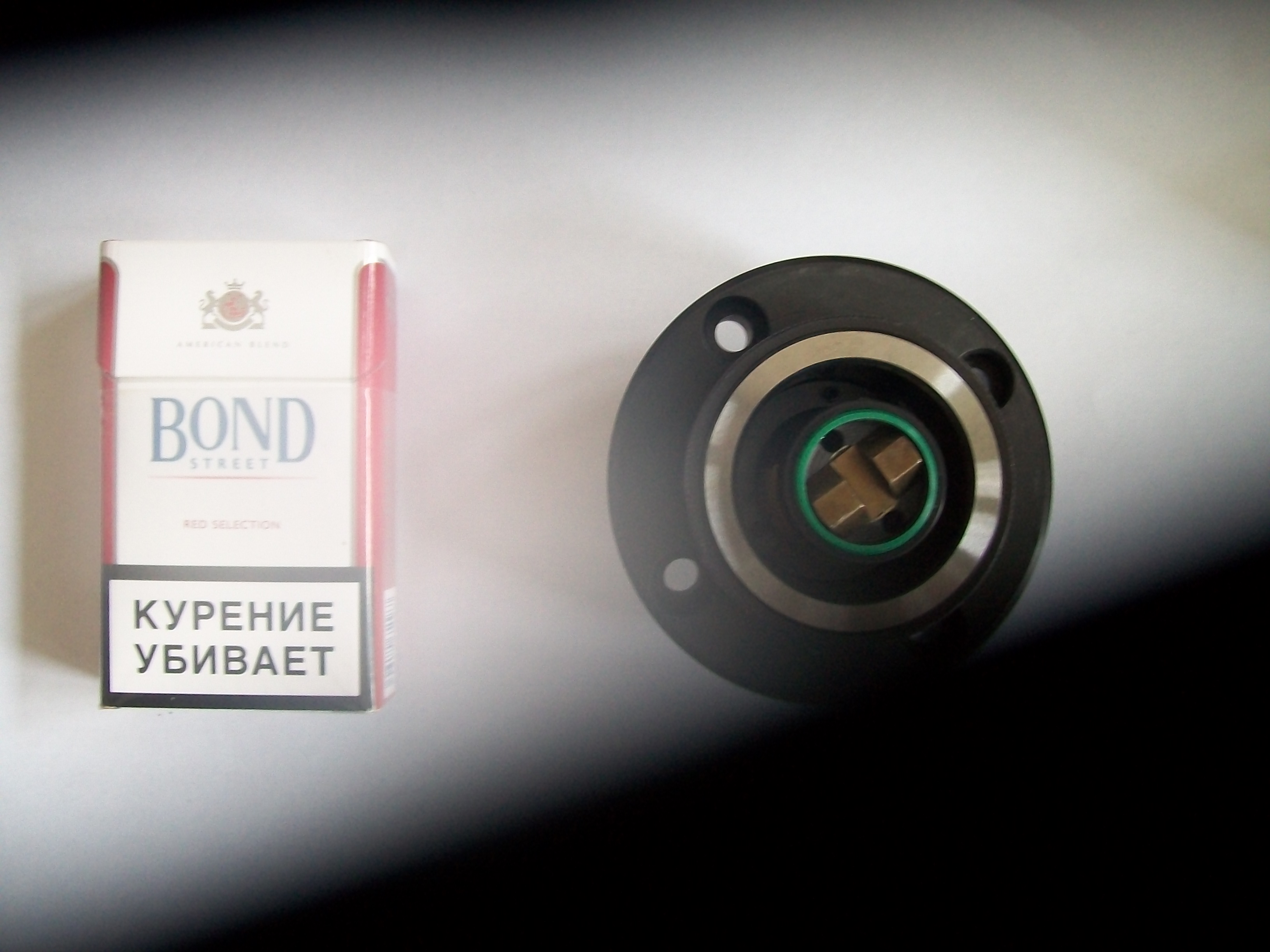

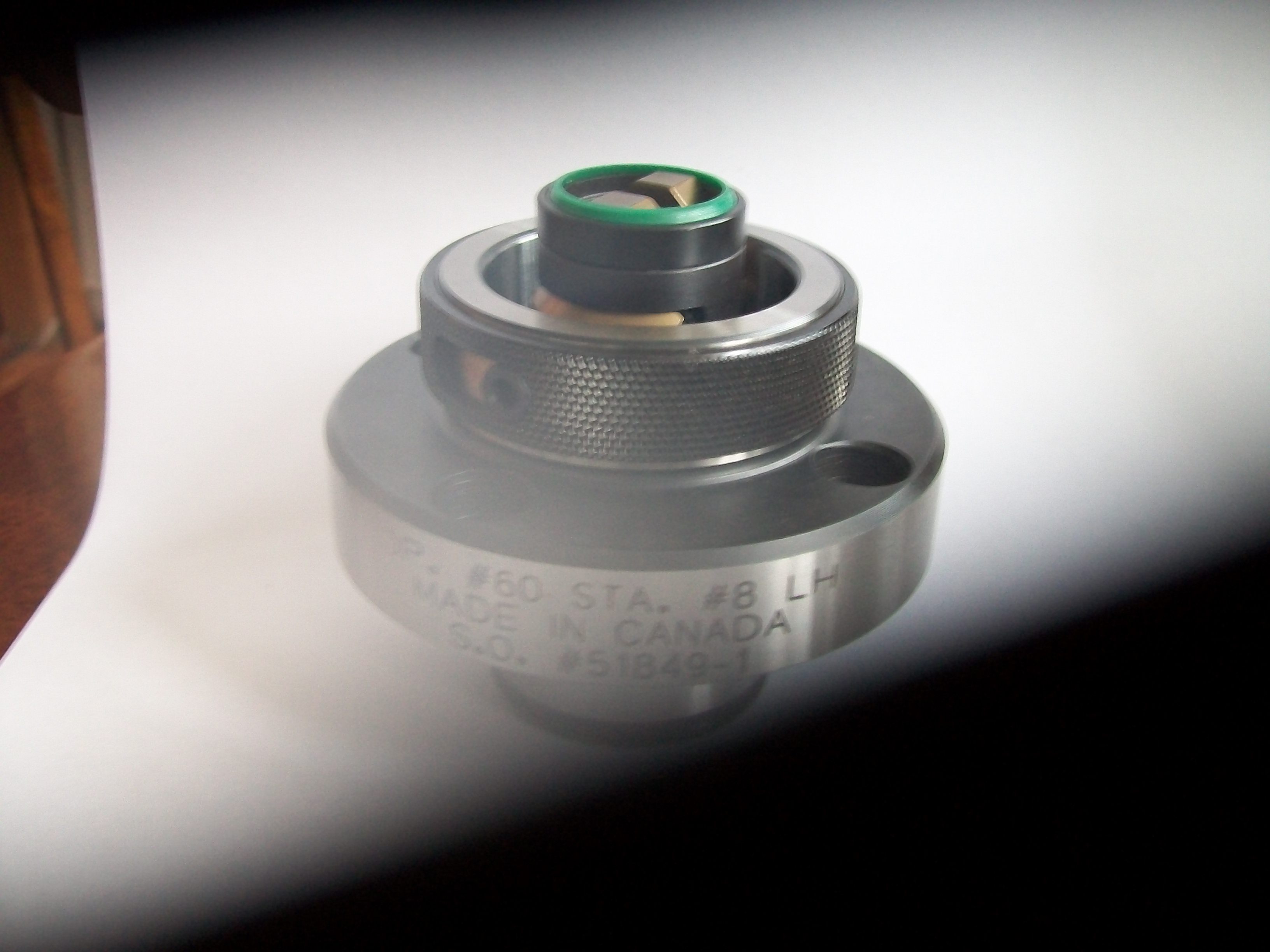

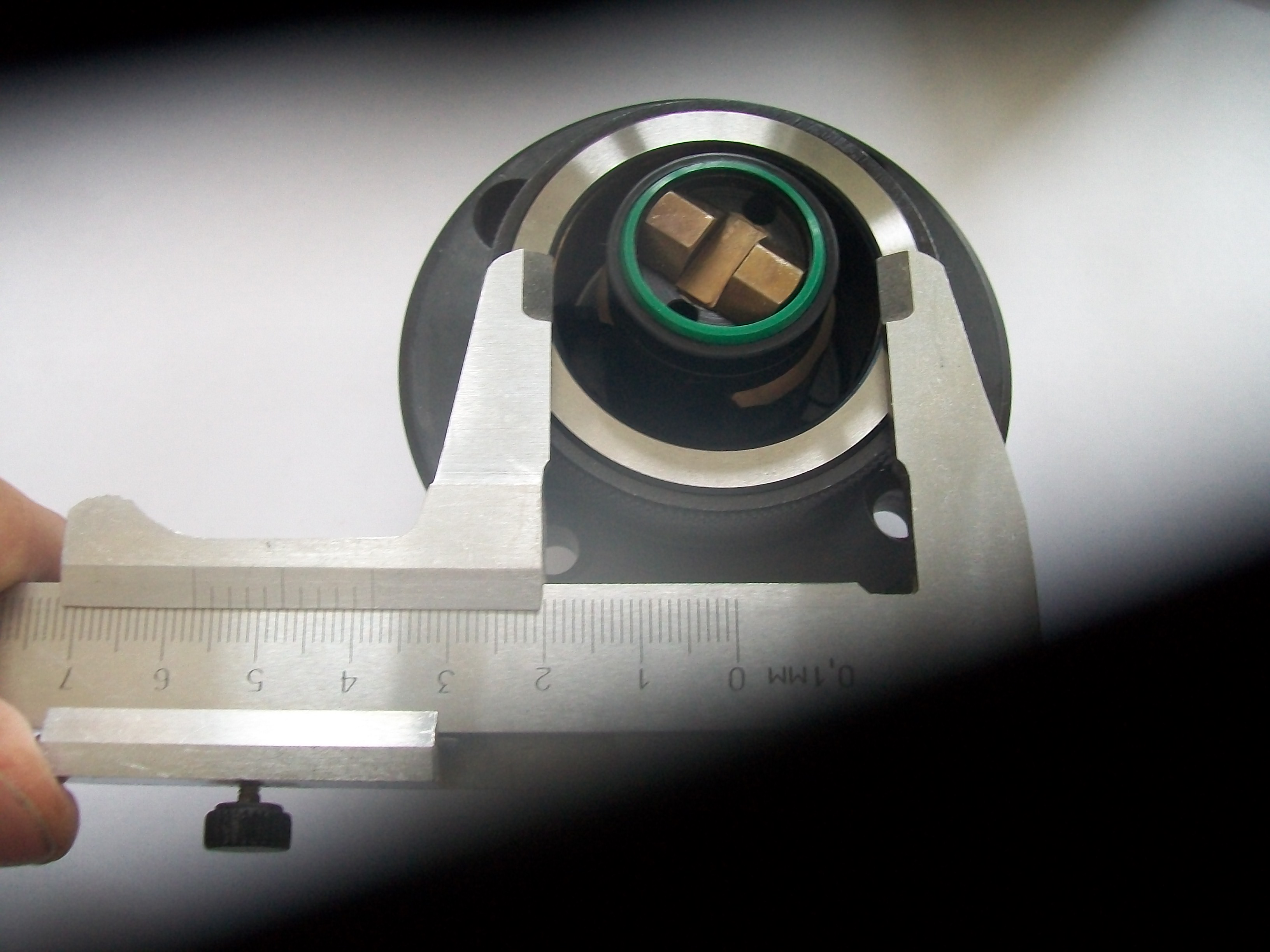

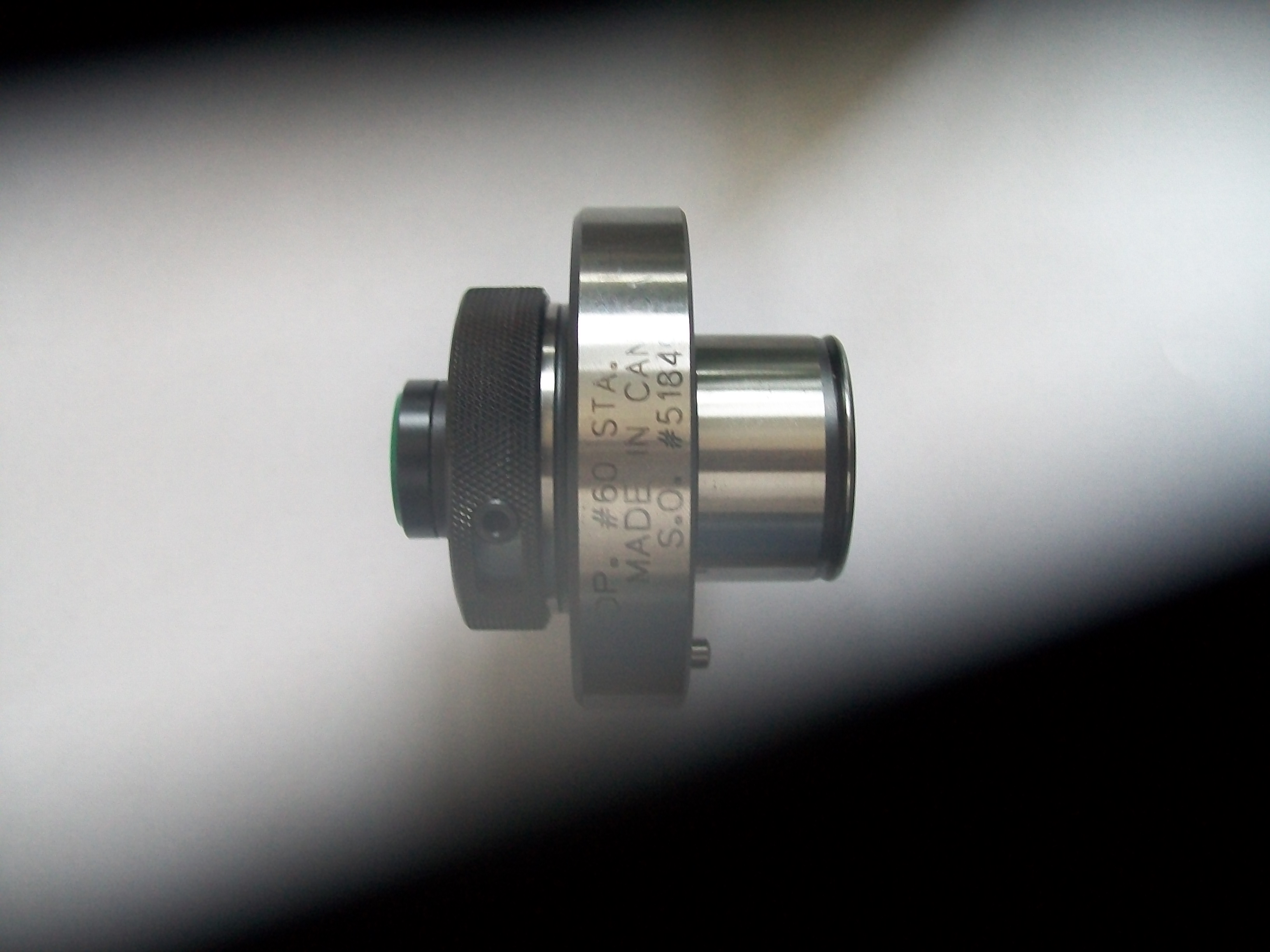

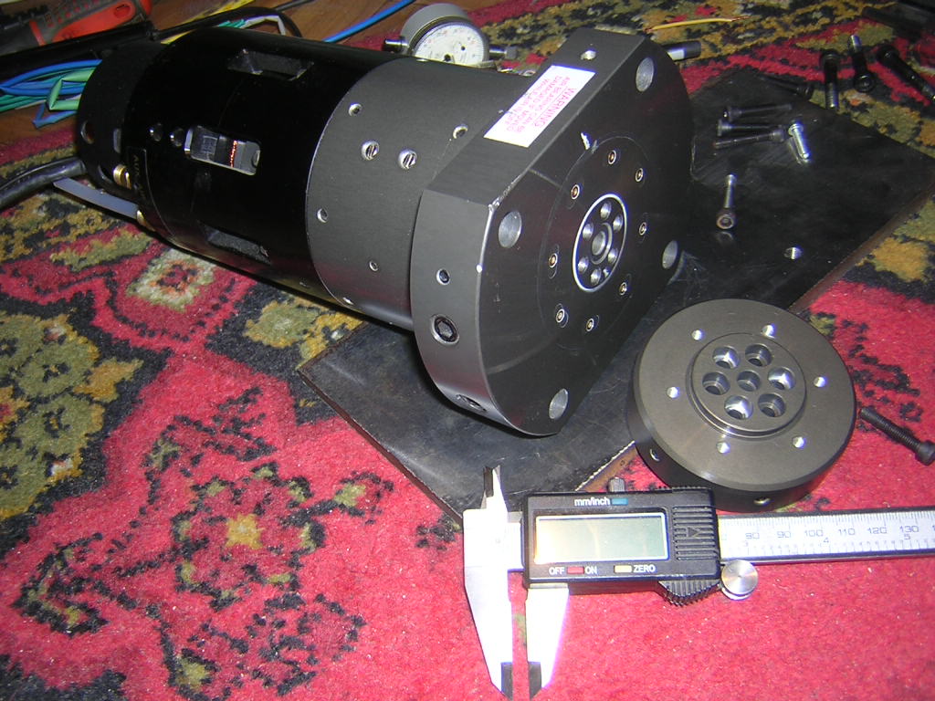

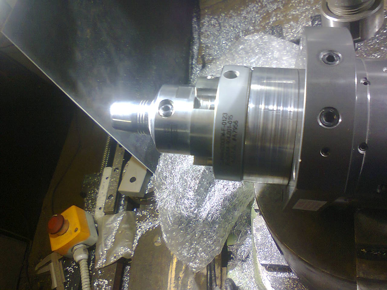

Обменяю фланцевую державку оправок Sandvik HSK-C-50 на китайский шпиндель 1,5kW или большей мощи с цангой ER16 или большего размера .
Состояние оправки - новая неиспользованная .
Покупал с целью изготовить шпиндель , данное изделие является самой трудно повторяемой частью шпинделя , закалка , шлифовка конуса , механизм зажима оправки , в общем для шпинделя ,имея такую державку, необходимо изготовить только вал с посадками под подшипники и шейку державки , причем можно без термообработки при таком диаметре , ну и разумеется корпус .
В данный момент нет времени и средств этим заниматься , но есть потребность острая в шпинделе , причем срочно , дней через 15 уже менять не буду , оставлю себе , для того , чего и покупалась.
Если сильно хочется купить то цена 7500 рублей + почта , но приоритет обмена т.к. шпиндель срочно надо .
Оплата на киви кошелек или блиц перевод сбербанк. Доставка Почтой России.

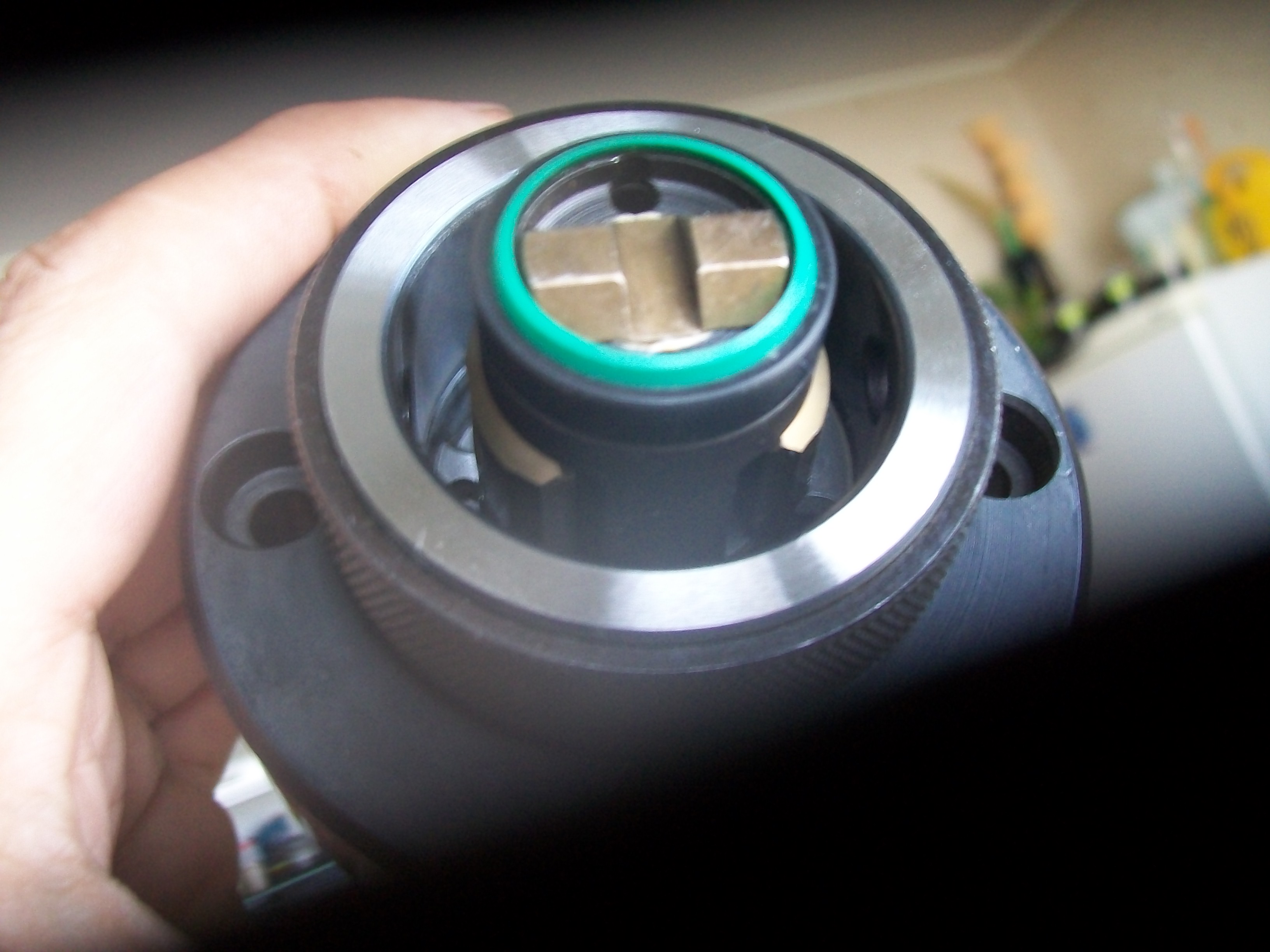

нифига не понял как оно работает
romanru1
Сообщения: 576
Репутация: 177
Откуда: Первоуральск
Re: Обмен Державку HSK -50 на китайский шпиндель
Сообщение romanru1 »

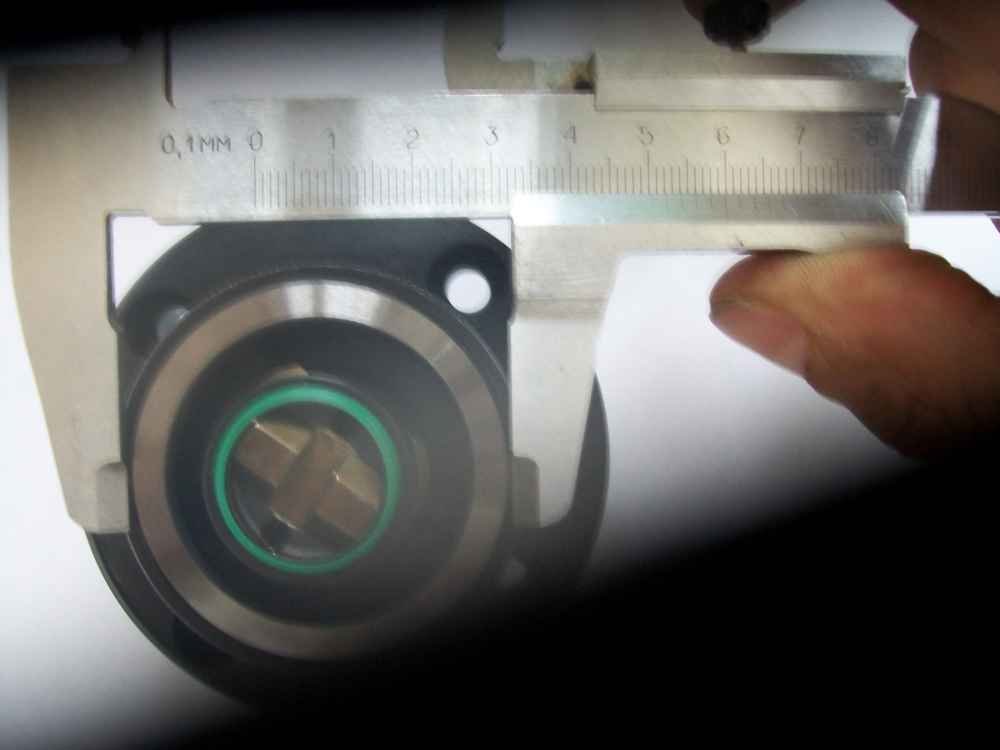

Колечко с накаткой поворачивается вручную на 10 - 15 градусов , там отверстие под шестигранник , внутри сухари разжимаются сжимаются .
В оправках для этого шестигранника дырочка предусмотрена ( не во всех к стати, тип С ).
а если в ходе работы это колечко повернется в обратку :?
romanru1
Сообщения: 576
Репутация: 177
Оно просто дырочку от стружки закрывает , оно само по себе ничего не фиксирует , это шторка .
то есть нужно самому шестеграник еще крутить?
romanru1
Сообщения: 576
Репутация: 177
Да , конечно , для сжатия / расжатия внутренних сухариков

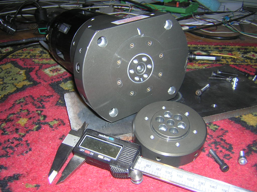

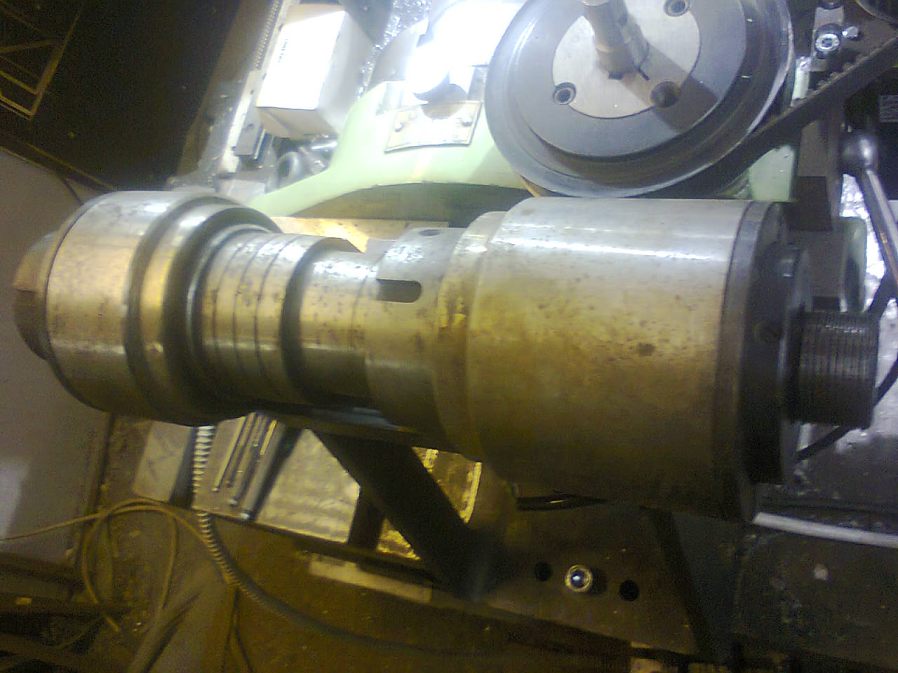

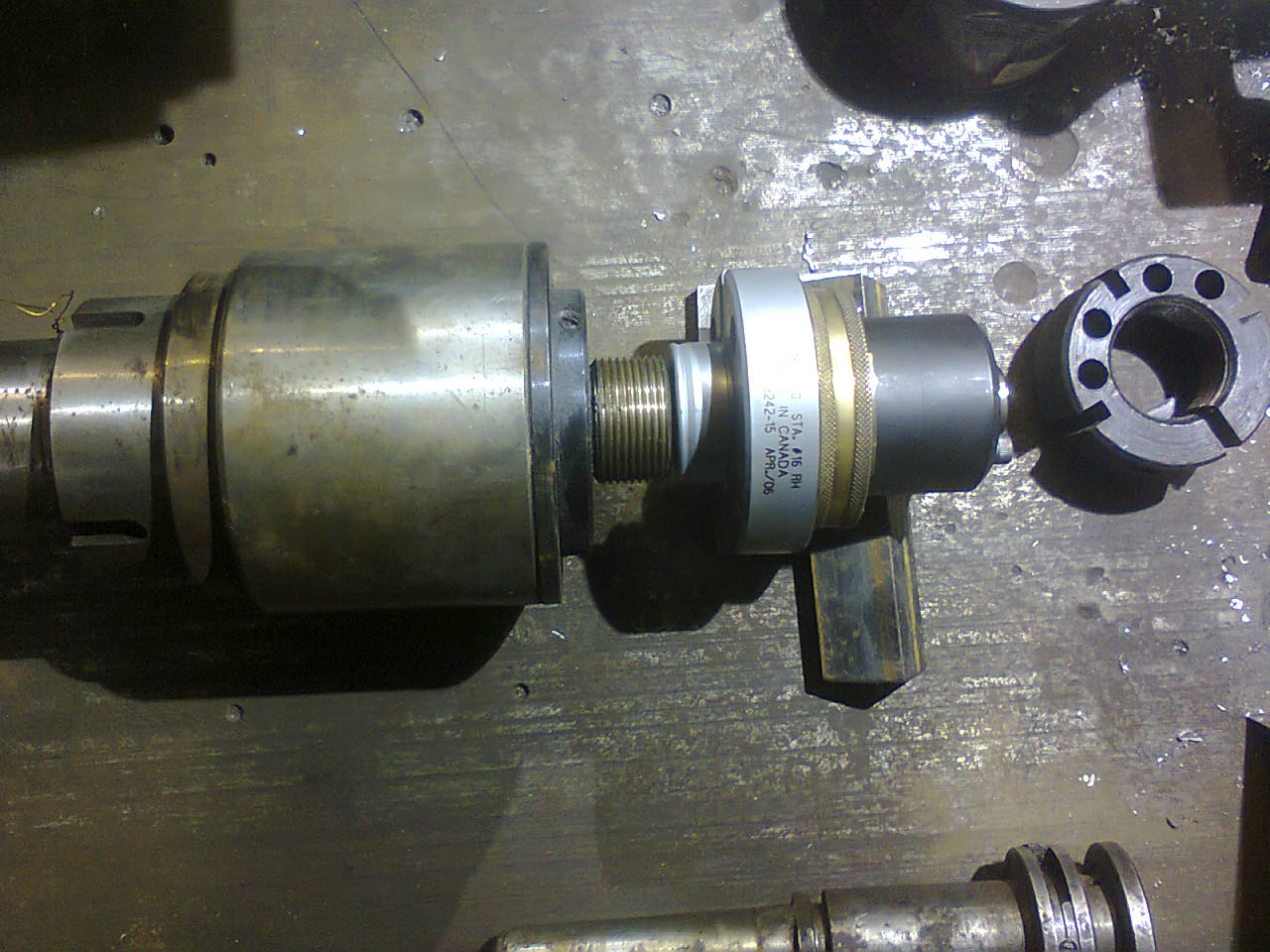

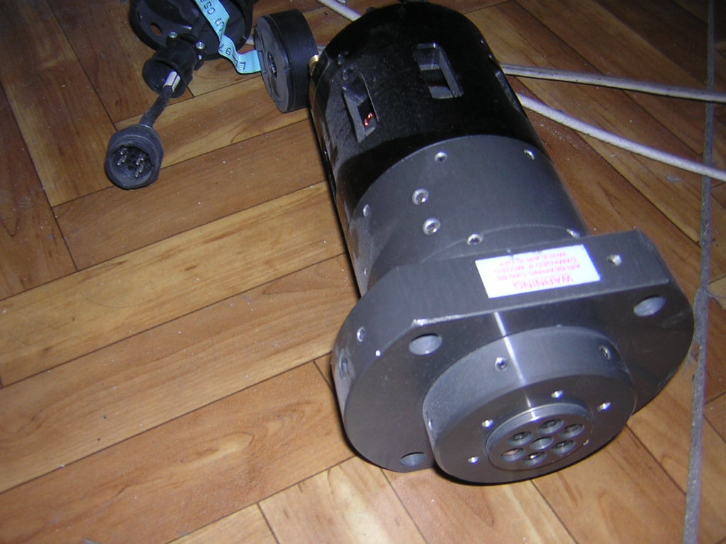

Случайно эта тема подвернулась.. Народ, вы зря спорите : HSK в любом случае лучше будет, чем ISO,BT,CAT и подобные. Плюс №1 - выше жесткость посадки оправки в конусе. Для сравнения, в ISO посадка только по конусу. В HSK посадка по конусу и торцу. Плюс №2 - конус короче. Мелочь, но за счет длинны хода сменщика уменьшается время смены. Для серийки каждая доля секунды важна, больше плана, меньше времени. Плюс №3: вес оправок примерно одного типоразмера. Соотв. скорость разгона-торможения шпинделя. Плюс №4: за счет всё той же посадки по конусу и торцу лучше повторяемость зажима в плане увода центра. Плюс №5: упрощение конструкции подачи СОЖ сквозь шпиндель для инструмента с подачей сож изнутри.. В общем тут на любителя. У меня таких хреновин 2 штуки в сусеках лежат под HSK50 и одна под HSK63. Я их никому ни за какие деньги не отдам. Шпиндели заточного, внутришлифовальный шпиндель и пр. буду переделывать именно на HSK, много проблем решается даже с такой оправкой под ручную смену.

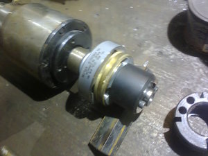

Пример доработки вы вроде видели в моей теме. Докину пару фоток на примере шпинделя на воздушных подшипниках Dover.
Вот таким он приехал
DSCN4103.JPG (3658 просмотров) <a class='original' href='./download/file.php?id=50864&mode=view' target=_blank>Загрузить оригинал (158.74 КБ)</a>
Передний фланец снят
DSCN4242.JPG (3658 просмотров) <a class='original' href='./download/file.php?id=50865&mode=view' target=_blank>Загрузить оригинал (183.42 КБ)</a>
DSCN4243.JPG (3658 просмотров) <a class='original' href='./download/file.php?id=50866&mode=view' target=_blank>Загрузить оригинал (181.8 КБ)</a>
предварительная примерка
DSCN4246.JPG (3658 просмотров) <a class='original' href='./download/file.php?id=50869&mode=view' target=_blank>Загрузить оригинал (179.92 КБ)</a>

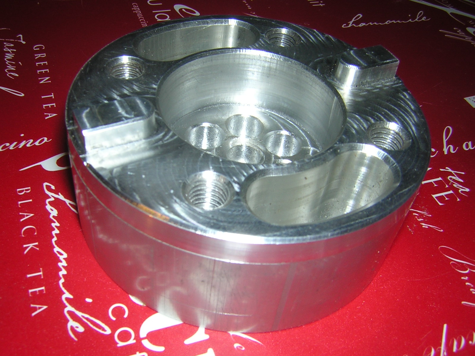

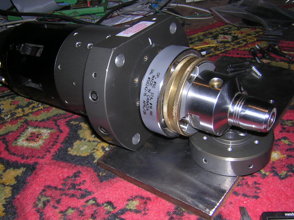

переходник (уже показывал)
DSCN4362.JPG (3658 просмотров) <a class='original' href='./download/file.php?id=50870&mode=view' target=_blank>Загрузить оригинал (374.26 КБ)</a>

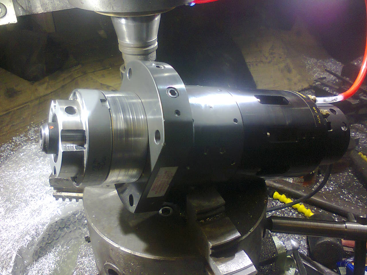

конечный результат
Фото2221.jpg (3658 просмотров) <a class='original' href='./download/file.php?id=50871&mode=view' target=_blank>Загрузить оригинал (155.81 КБ)</a>
Фото2226.jpg (3658 просмотров) <a class='original' href='./download/file.php?id=50872&mode=view' target=_blank>Загрузить оригинал (155.8 КБ)</a>

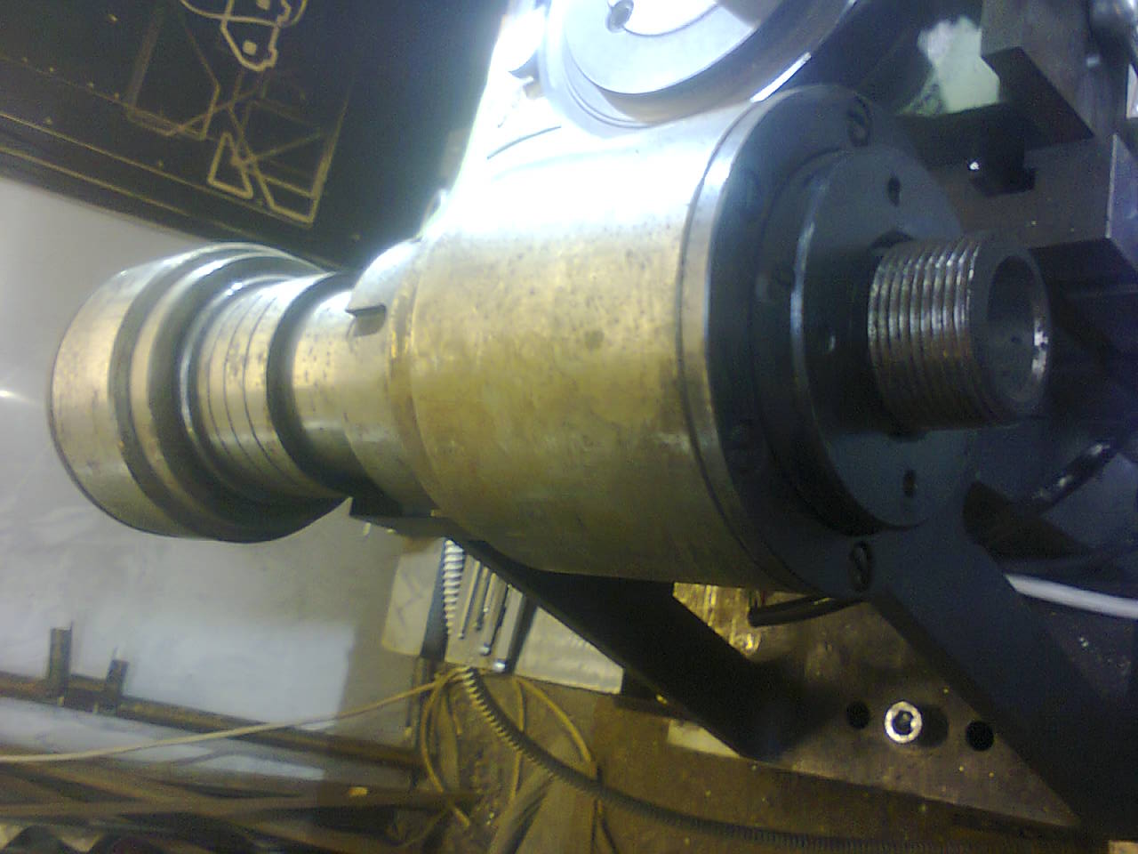

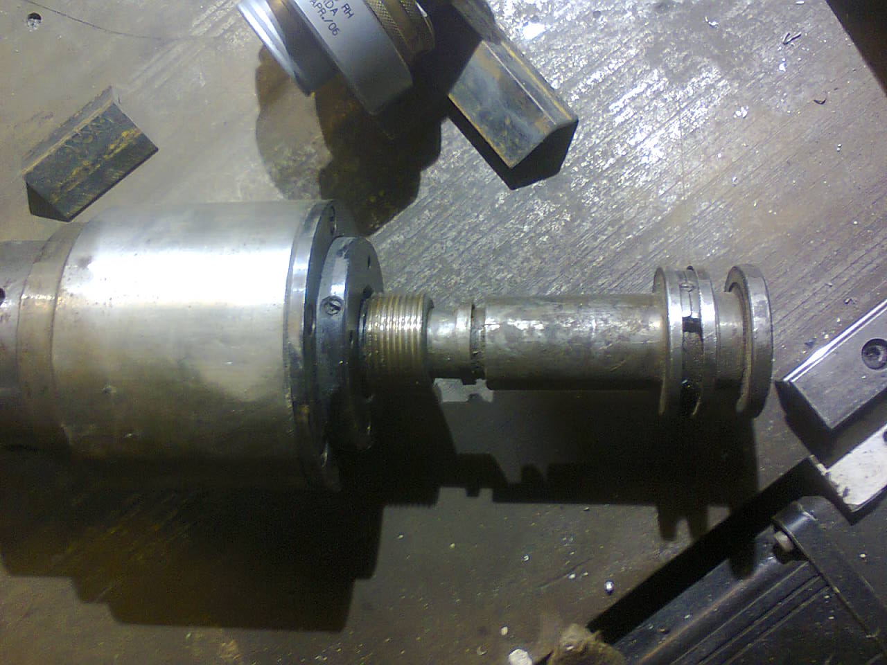

Ещё один донор для переделки: шпиндель заточного под КМ3
Фото2188.jpg (3658 просмотров) <a class='original' href='./download/file.php?id=50873&mode=view' target=_blank>Загрузить оригинал (129.05 КБ)</a>
Фото2189.jpg (3658 просмотров) <a class='original' href='./download/file.php?id=50874&mode=view' target=_blank>Загрузить оригинал (109.77 КБ)</a>
Вот теперь можно предварительно сравнить
Фото2191.jpg (3658 просмотров) <a class='original' href='./download/file.php?id=50876&mode=view' target=_blank>Загрузить оригинал (143.66 КБ)</a>
Фото2192.jpg (3658 просмотров) <a class='original' href='./download/file.php?id=50877&mode=view' target=_blank>Загрузить оригинал (164.48 КБ)</a>
Никуда он не денется, переделаю
Фото2194.jpg (3658 просмотров) <a class='original' href='./download/file.php?id=50878&mode=view' target=_blank>Загрузить оригинал (113.09 КБ)</a>
во всяком случае повторяемость установки кругов будет практически идеальная..
