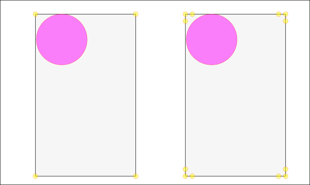

Есть такие Gкоды http://linuxcnc.org/docs/html/gcode/gcode.html#sec:G40
G40-42.
Они делают компенсацию радиуса фрезы. Но есть и такая проблема, если диаметр фрезы настролько большой, что она не может достать до хотя бы одного участочка, то будет ошибка.
Собственно при экспорте из inkscape это может достаточно чкасто возникать - т.к. контуры там достаточно сложные.
Эти коды хорошо работают для технических фрезерных работ, где в основном простые контуры с большими пробегами.
Например, первый контур вырежется большой фрезой:
А вот второй - нет - т.к. в углу есть маленький участок, до которого не достать:
ЗЫ скинь свой svg посмотреть...

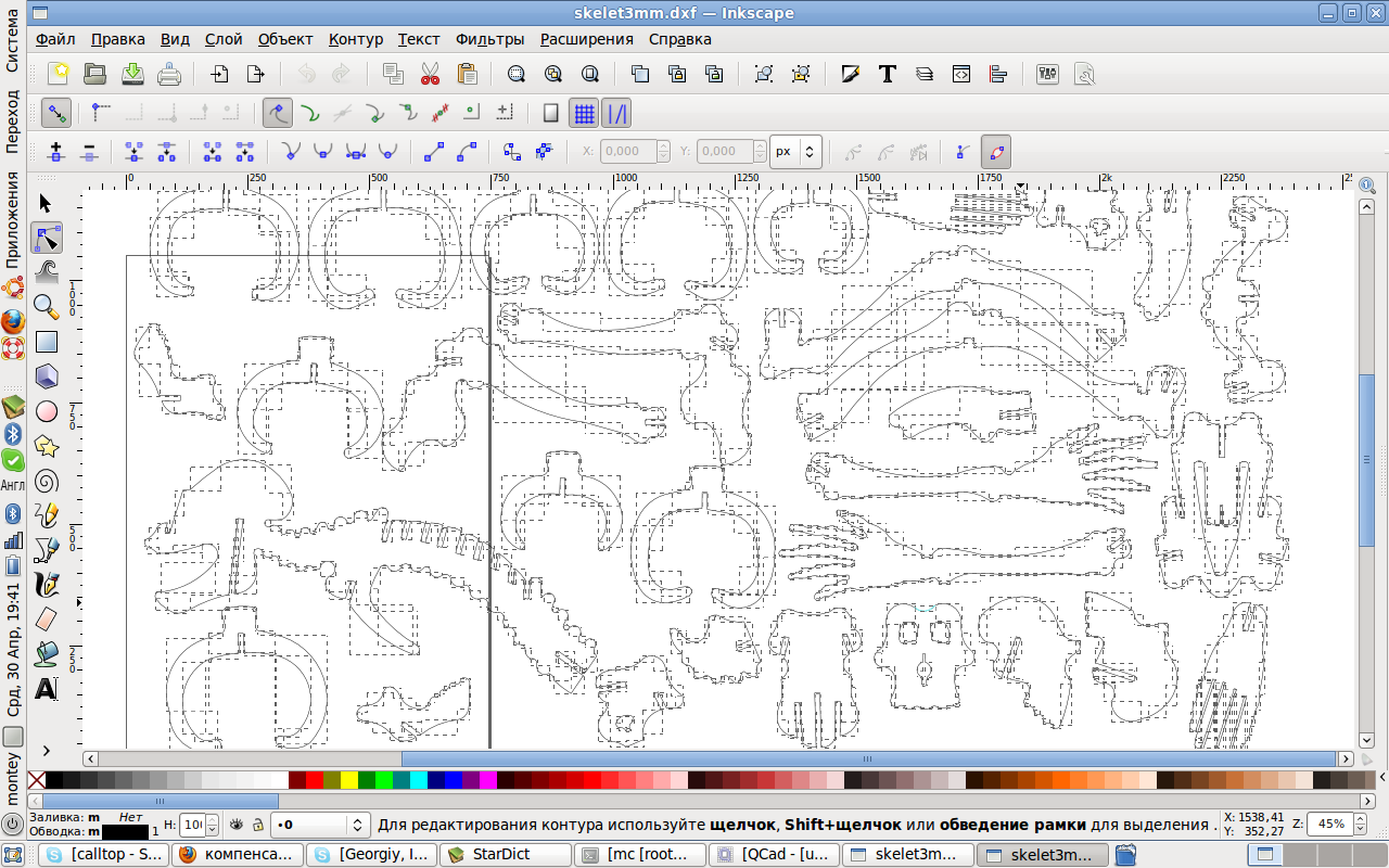

Сообщение calltop »
Контуры не объединять??
"4. Кнопочка сверху сделать два отдельных узла связанными." - не нашел...
в какой рубрике?
снимок экрана прилагаю...
Снимок.png (10912 просмотров) <a class='original' href='./download/file.php?id=27653&mode=view' target=_blank>Загрузить оригинал (282.03 КБ)</a>

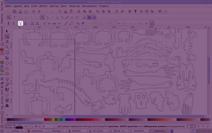

Re: компенсация диаметра фрезы
calltop писал(а):не нашел...
Вот она:
вот она.png (10866 просмотров) <a class='original' href='./download/file.php?id=27807&mode=view' target=_blank>Загрузить оригинал (243.77 КБ)</a>
