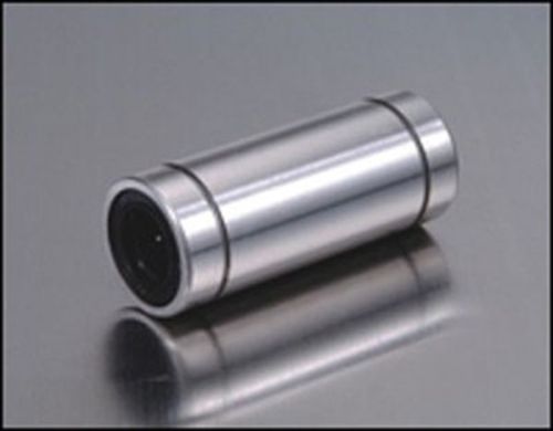

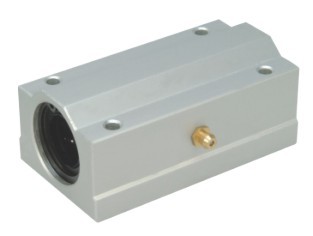

aaleksander писал(а):Все когда-нибудь заканчивается, даже смазка в подшипниках.
в блоках есть резьбы под тавотницы.
если же речь идет о цилиндрическом подшипнике,
$T2eC16F,!)UE9s3wBnrgBRmb04phB!~~60_12.JPG (9530 просмотров) <a class='original' href='./download/file.php?id=26960&mode=view' target=_blank>Загрузить оригинал (14.6 КБ)</a>
то его нужно хорошенько набивать качественной смазкой перед устанвокой.
нормальная смазка не сохнет, и ее хватает на весь срок службы подшипника.
там нет высоких скоростей и температур, поетому если смазка высохла и закончилась, тогда уже сами подшипники под замену ввиду износа и времени и так или иначе нужно разбирать.
валы нельзя мазать ни вкоем случае, ибо только грязь налипнет и пылники на подшипниках всеравно не пустят ету смазку вовнуть к шарикам.

evgenyjp
Сообщения: 1516
Репутация: 802
Откуда: Japan
Re: Как смазывать цилиндрические рельсы?
Сообщение evgenyjp »
michael-yurov писал(а):
evgenyjp писал(а):валы нельзя мазать ни вкоем случае, ибо только грязь налипнет и пылники на подшипниках всеравно не пустят ету смазку вовнуть к шарикам.
Еще как пустят, особенно если речь про обычные китайские комплектующие.
Даже ШВП можно спокойно смазывать таким же способом (непосредственно винт).
Пробовал набивать через тавотницу - сразу же вся смазка остается снаружи после 10 см передвижения.
У меня не пускают, :hehehe: станков собрал не один десяток на вышепоказанных комлектующих, пыльники прилегают очень плотно.
Если речь про кетайские швп, где шарики удерживаются только фторопластовым колечком с зазорами в пару милиметров там да, и тавотница не поможет, но речь шла всетаки о направляющих. И в нормальных швп, например ТНК такого безобразия нет.
А блоки направлющих отлично смазываются через тавотницы, она расположена по центру и вся смазка остается в подшипнике.

evgenyjp писал(а):А блоки направлющих отлично смазываются через тавотницы, она расположена по центру и вся смазка остается в подшипнике.
если речь именно про рельс то тут конечно с качественными не поспоришь, но знаю что на многих пром станках на рельсах смазка подается принудительно, и часть ее выйдет на канавки рельса. Ведь канавки рельса, если правильно выразится в сравнении с простым подшипником, внутреннее кольцо/обойма.

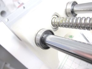

evgenyjp
Сообщения: 1516
Репутация: 802
Откуда: Japan
michael-yurov писал(а): Мы сейчас говорим о дешевых китайских рельсах на цилиндрических валах?
Там эти сальники / пыльники болтаются, как...
да именно оних, о тех что показал на фотках выше.
ниче не болтается, я вот сейчас сижу собираю очередной станок именно на таких подшипниках, все довольно плотно, смазвка не вываливается, щелей нет.
у тебя наверно уже порядком изношеные или какеито ранние кетайские поделки где есть зазоры.
еще бывает, если вал без гладкой фаски, а тупо отпиленый болгаркой, то при засовывании в подшипник он срезает край резинки-пыльника и тогда да, образуется приличная щель.
но изначально там никакох щелей нет
IMG_2111.jpg (9436 просмотров) <a class='original' href='./download/file.php?id=27002&mode=view' target=_blank>Загрузить оригинал (101.37 КБ)</a>
Последний раз редактировалось evgenyjp 16 апр 2014, 09:31, всего редактировалось 1 раз.
evgenyjp
Сообщения: 1516
Репутация: 802
Откуда: Japan
aaleksander писал(а):Вот эта маленькая дырочка по центру случайно не для системы смазки?
нет, ето для поджатия, регулироки натяга, снизу такой есть и сбоку.
такие набивается вручную, вот счас буду 4 штуки набивать :)
