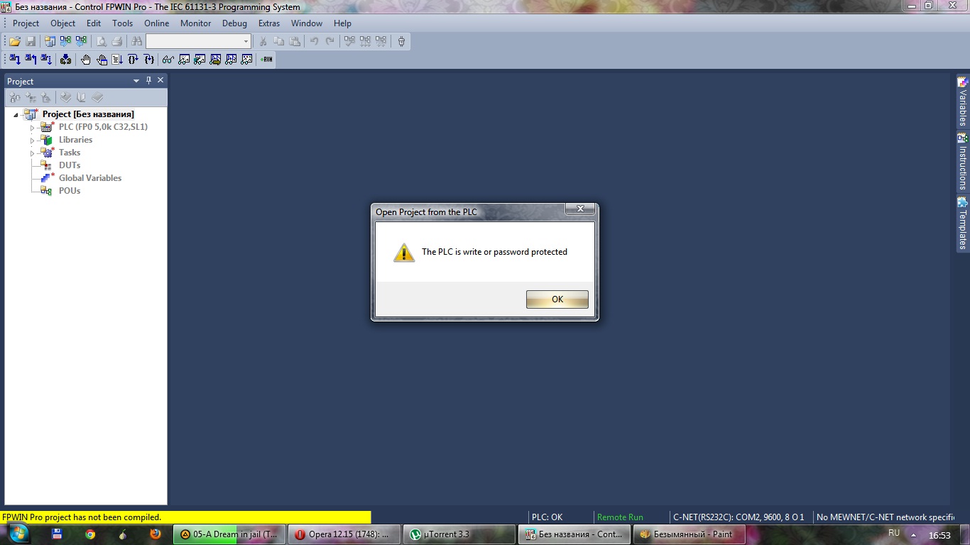

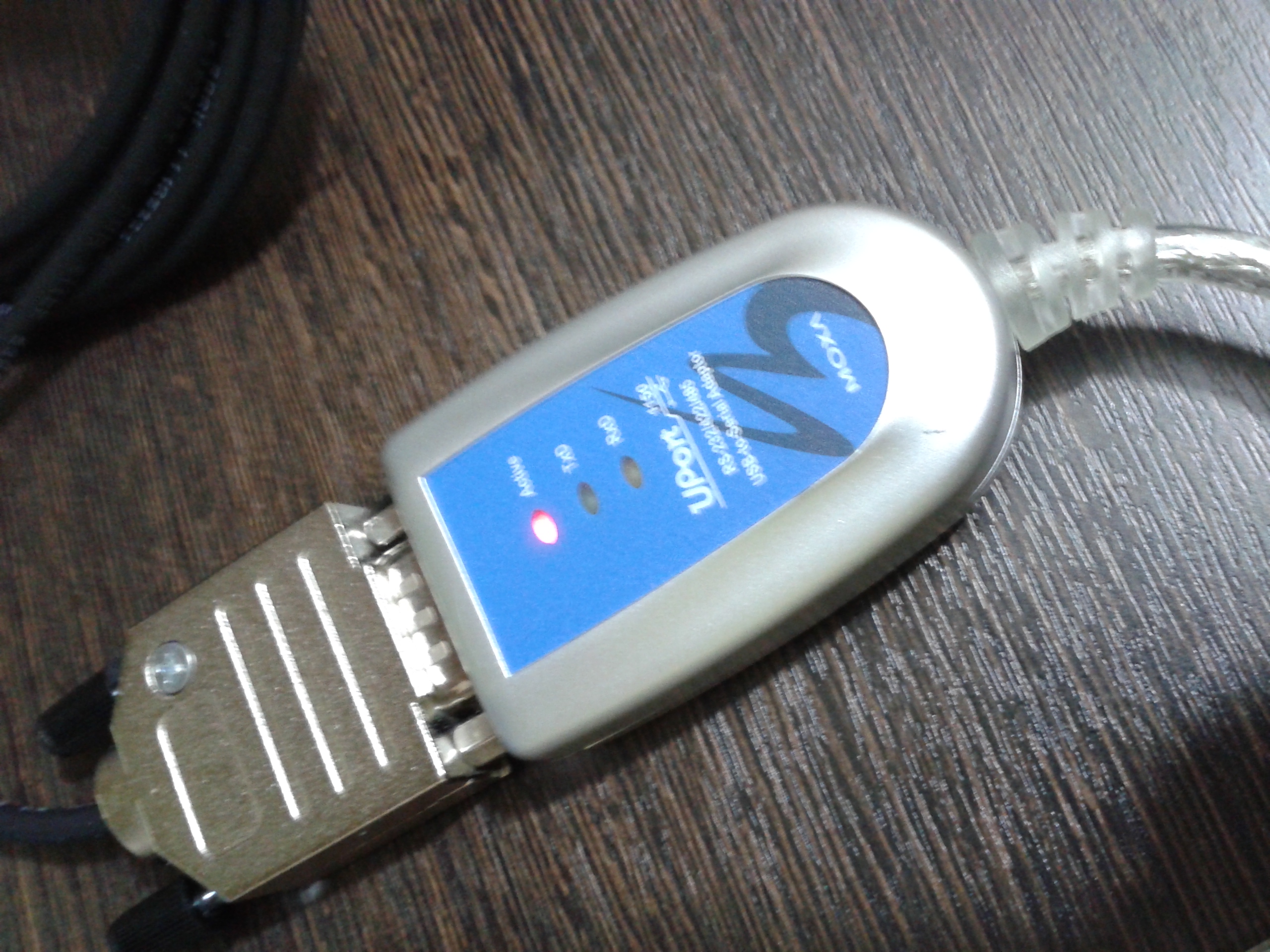

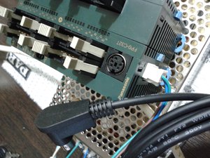

Есть у меня контроллер Panasonic FPO-C32T и мне кровь из носа надо вынуть из него записанный алгоритм его работы, по работе нужно. Все что про него нашел, так это то что для программирования его работы обычно используют программу производителя FPWIN Pro 6, но ее днем с огнем не сыщешь, если только лицензию, не покупать же ее за 50тыр. :idiot: для дома, а станочек то китайский.
Не могу понять, понимаю конечно драйверы и все такое, но разве совсем нельзя использовать ни одной другой программы на свете, что только FPWIN Pro может справиться с этой задачей? Не верю, конечно возможно и такое, но тогда это они зря. Весь интернет перевернул, не нашел ни одной работоспособной пиратской версии и в итоге скачал всего лишь демо версию, но опять проблема, то ли контроллер зашифрован то ли программа просто дурацкая и сама по себе что то постоянно ругается, в общем не получается у меня ни хр_на, и самое противное что я совсем не могу понять что нужно сделать, убиться проще чем понять эту программу. Единственное что я сейчас хочу сделать, так это записать эту программу и копию сайта с которого я ее скачал на обычный диск и сжечь нах_р этот диск!
Вся надежда на какую другую программу, если разберусь я с этим контроллером, то думаю это будет автоматически посыл на создание какого станка в будущем, есть интерес. В общем вся надежа только на коллективный разум, он силен, особенно когда люди профессионалы и понимают о чем они говорят.

Сам контроллер особой ценности не представляет ( это не MOTION контроллер , а просто PLC ) .
Он конечно шаговыми ( драйверами ) или сервами по StepDir управлять может , но рассчитывать траектории нет , по этому как железка не особа ценна ,
если же нужно восстановить оборудование на котором он стоял , то проще пару часов полазить по сайту ОМРОН , понять что к чему , скачать программы
бесплатные , потренироваться программировать ,воссоздать алгоритм , определиться с моделью , потратить небольшие деньги , получить большой интересный опыт и запустить станок .
Если совсем дешево надо ,то на алиэкспресс Митсубиши совместимые и Сименс совместимые плк по 50 баксов , софт есть в сети и в на диске в комплекте с девайсом .
Что за станком эта хрень управляла ?
Такие как ПАСОНИК не любят что бы в их девайсах сторонним софтом можно было лазить и протоколы свои .

Не, с этим я вообще не возражаю, пока я не разберусь, как мне его программировать он вообще бесполезная железка и мне даром не нужен.
В другом контроллере смысла нет, ставил 100% работоспособный для проверки и потерпел фиаско, здесь другая проблема.
Немного разобрался с контроллером он зашифрован все таки, хотя пароль всего лишь 4-значный, это все равно означает что может быть 9999 комбинаций, нужен пароль. Жаль. :cry: Китаезы :evil:
Станочек не лучшего (образца кстати) матрацы ортопедические делает, точнее лены с независимой пружиной, из которых потом полноценные матрацы клеят.
http://www.youtube.com/watch?v=Z5tDutep ... e=youtu.be
http://en.yuantian.com/products_detail/ ... 56461.html
Станок этот сбоит, и сбоит не постоянно зараза. Чтобы ее вырубить на корню мне и нужен этот алгоритм. В чем суть этой проблемы, есть группа воздушных клапанов (5штук), 3 из них запитаны от блоков ультазвуковой сварки и потребляют 110В переменки, а 2 других запитаны практически напрямую с контроллера и потребляют 24В постоянки, т.е. не имеют общей цепи, но в работе во время сбоя, все пять волшебным образом отключаются. Пришел к выводу, что в какой то момент времени на контроллер не приходит какой либо сигнал и он не производит нужной операции, хотя на станке в общем то не так уж и много входящих сигналов. Какие то отвечают за блокировки, какие то за необходимые действия, конечники в общем. Нашел именно тот индукционный датчик который отключаешь и именно эти пять клапанов не срабатывают вообще, но следую логике он был поменян вместе с кабелем и не произвел ни какого эффекта, другие же датчики либо не влияют вообще, либо сразу делают блокировку. Проверенны много раз все датчики, и все они работоспособные, поменяны все промежуточные реле, протянуты все контакты, проверенны контактора, менял и блоки ультразвуковой сварки местами, прозвонил цепи входных сигналов токи одинаковые.
Но это еще понять как ни будь можно сославшись на плохой контакт где либо, но очень смущает другая проблема природы которой мне вообще не понять :shock: В другом месте стоит двигатель который управляет узлом навивки пружины, каждую секунду, этот узел делает одну пружину, на дисплее можно регулировать сколько пружин делать в каждой ленте, например 30, значит он сделает 30 пружин и один пропуск для резки этих лент. Он может работать час или пять минут без единой ошибки, потом он делает к примеру 5пружин-пропуск-25пружин или 3пружины-пропуск-3пружины-пропуск-24пружины и так может быть часто, в итоге лента состоит из 30 пружин :shock: Вопрос от куда эти один или два лишних сигнала? Из космоса что ли? Что самое интересное так это то, что эти проблемы происходят в разное время.

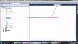

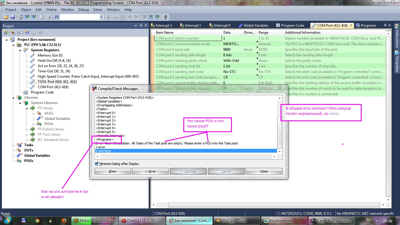

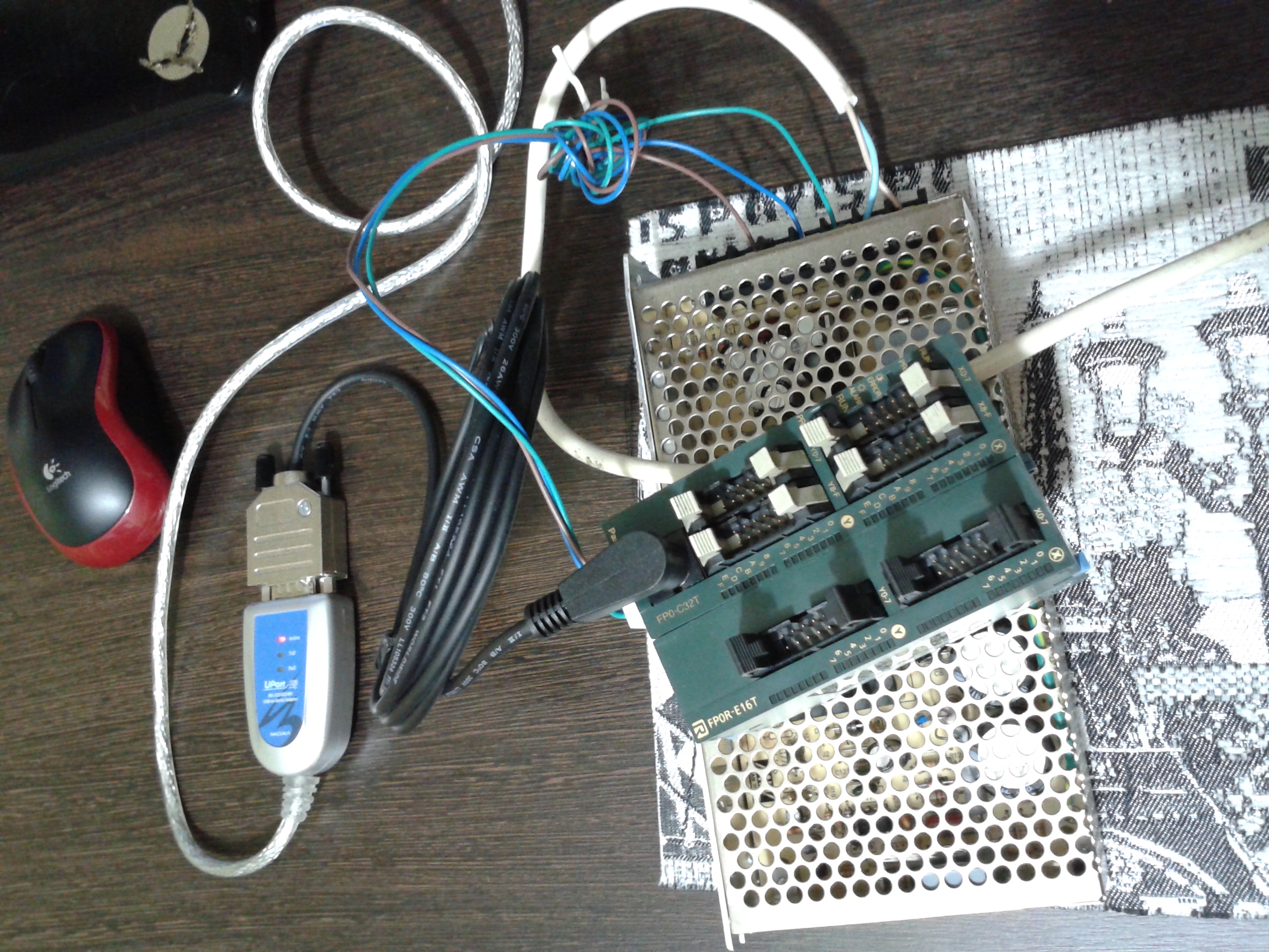

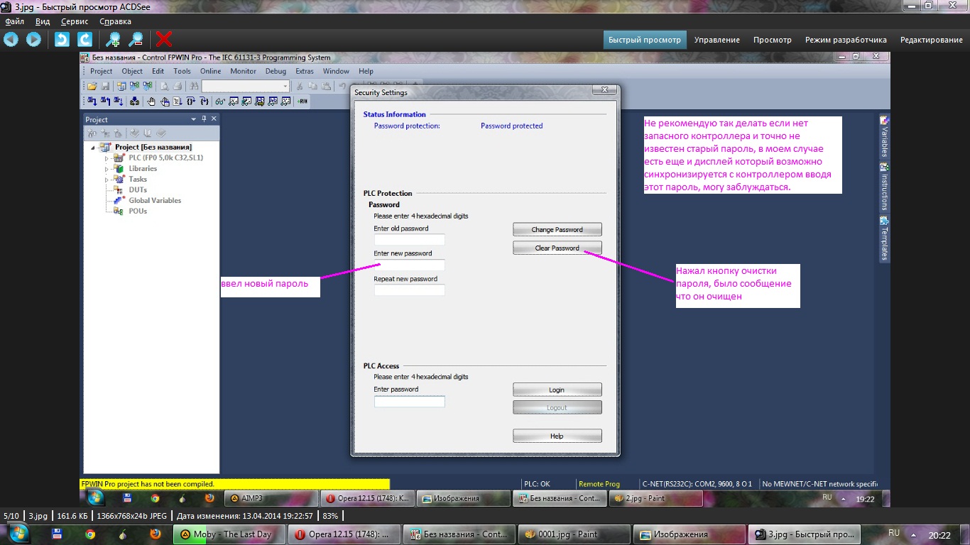

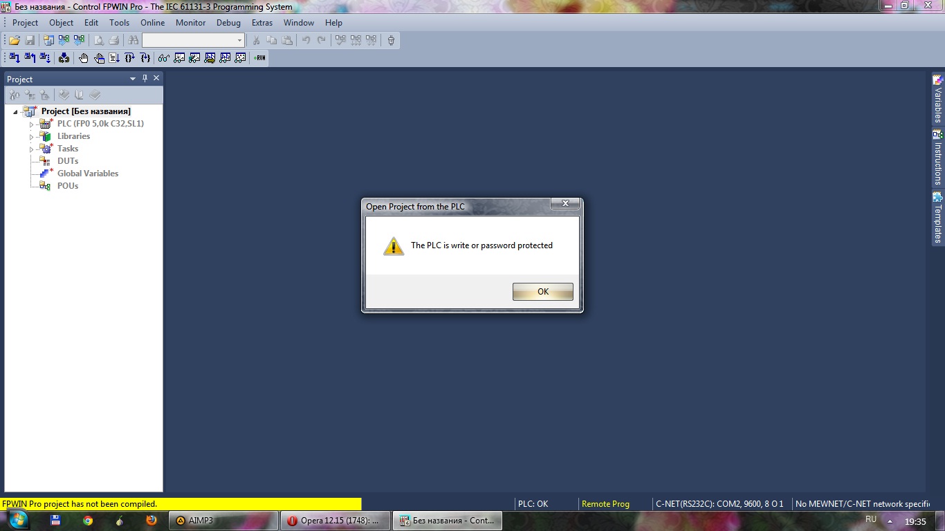

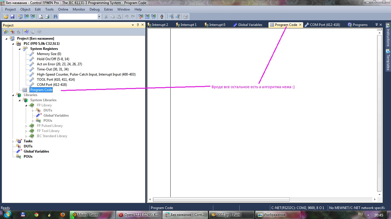

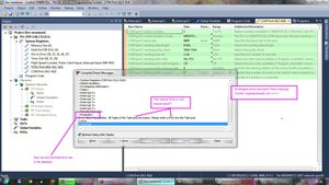

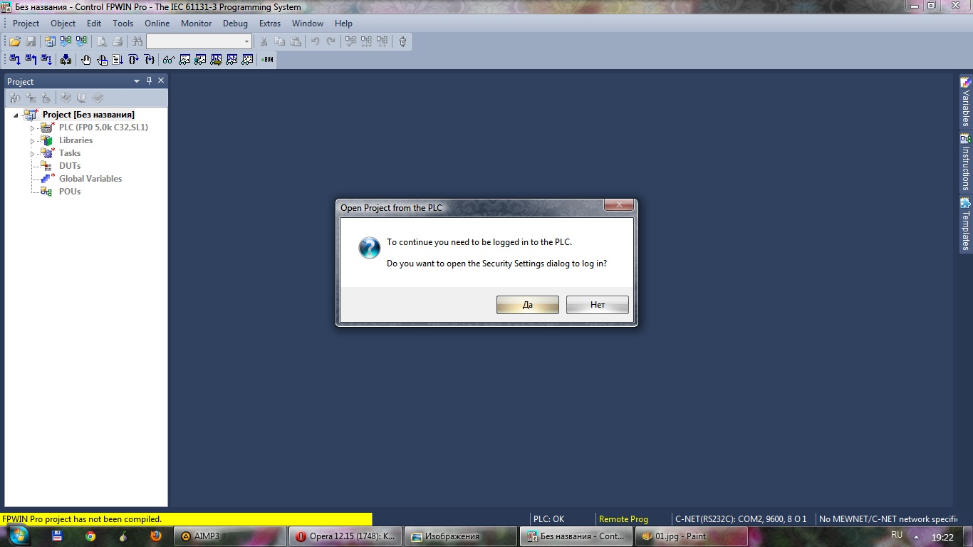

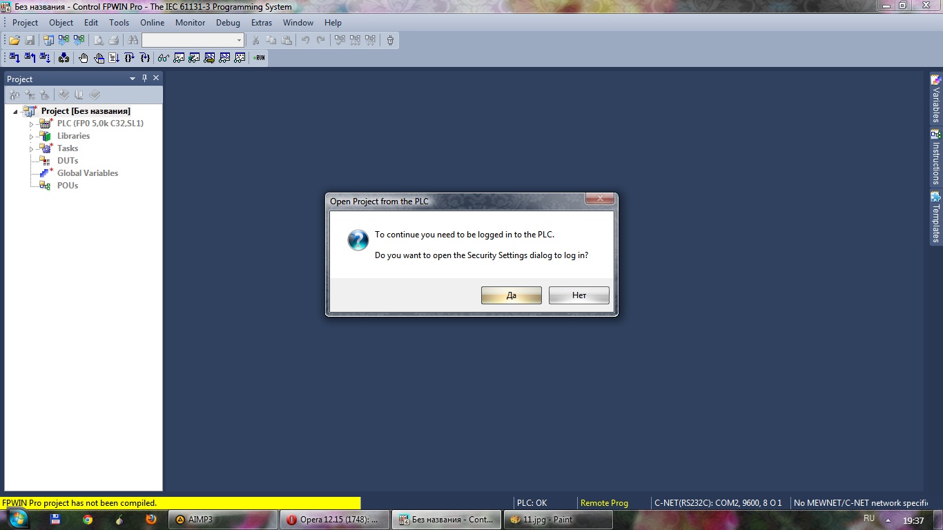

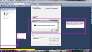

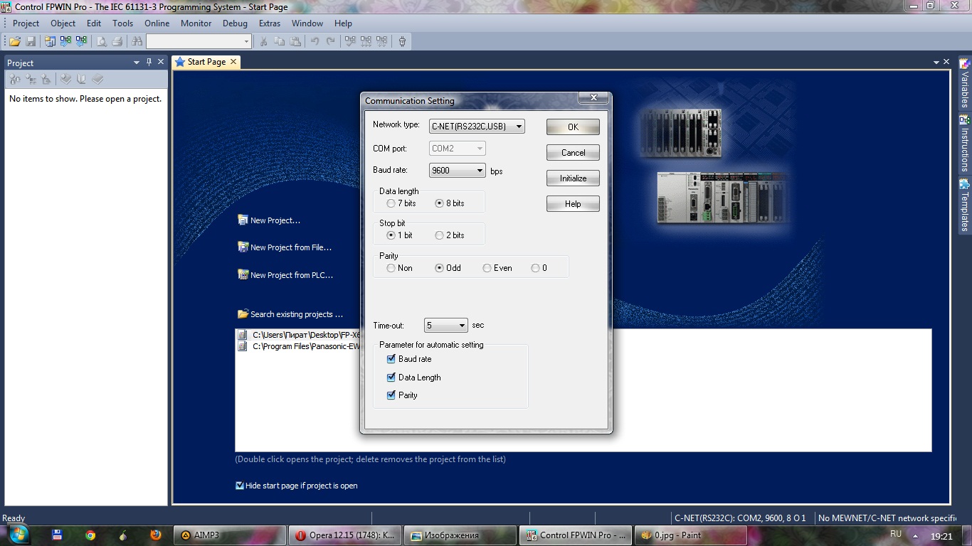

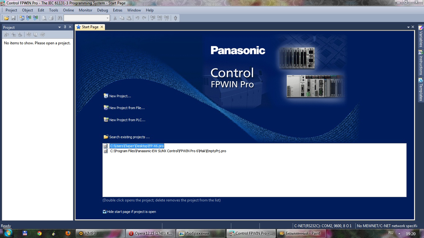

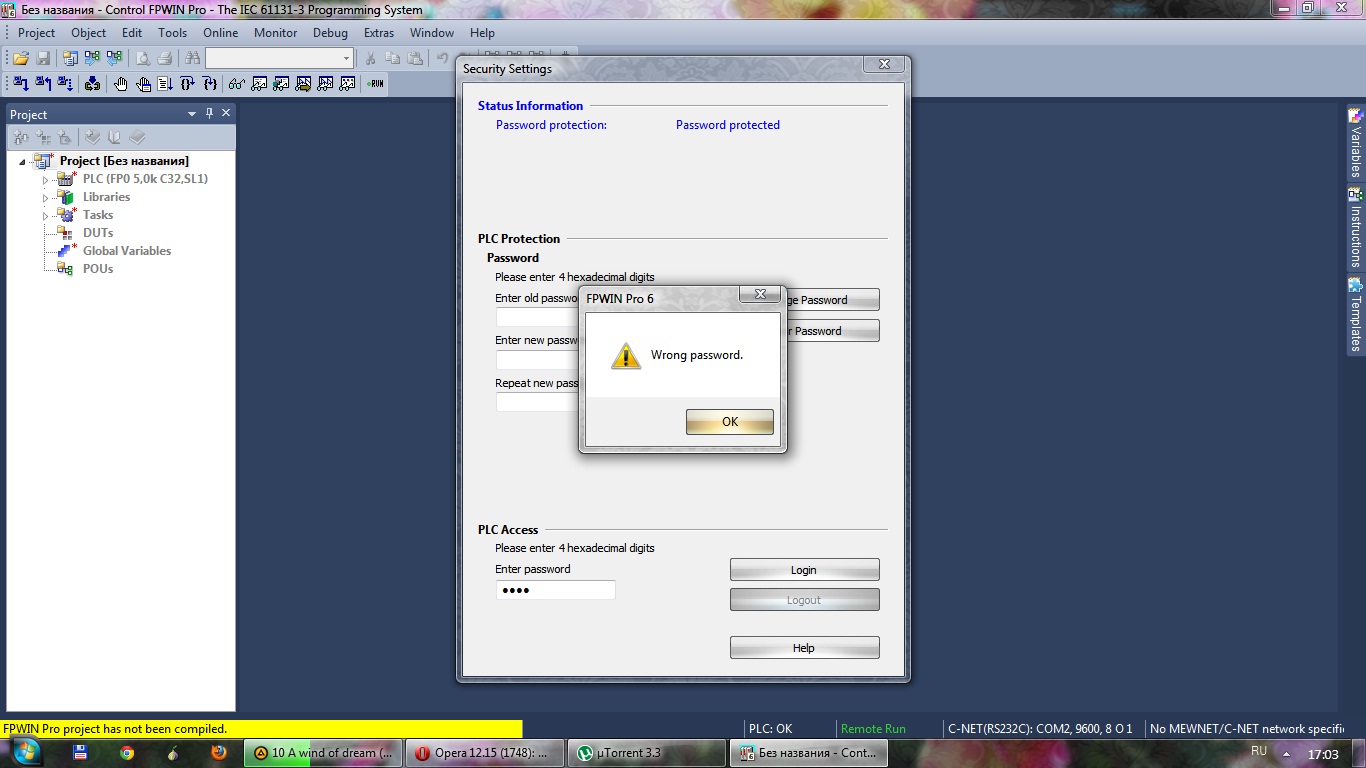

По ходу немного продвинулся я с паролем. Выставлю фото отчет, может кто что подскажет.
0.jpg (4057 просмотров) <a class='original' href='./download/file.php?id=26894&sid=c9881ba15d83975541d5d30d5fda5e68&mode=view' target=_blank>Загрузить оригинал (216.95 КБ)</a>
01.jpg (4057 просмотров) <a class='original' href='./download/file.php?id=26895&sid=c9881ba15d83975541d5d30d5fda5e68&mode=view' target=_blank>Загрузить оригинал (228.23 КБ)</a>

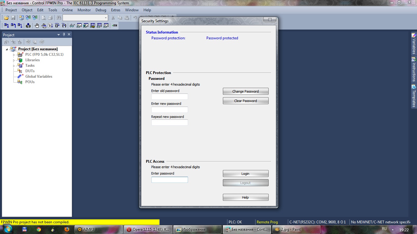

Прошу прощения за флуд.
Земля корпуса конечно фиговенькая, небольшая клемма от кабеля питания сидит на корпусе и по клемникам, а по поводу частоты я не понял, это как? Если только осцилом? Такого у меня нема.
Сдается мне что земля мне не сильно поможет, два датчика кстати которые хоть немного отвечают за два этих узла я экранировал на землю, правильно ли? Или их куда еще надо было?

Может и не показывает программу, что пароль не был введен?
den_sibirskiy
Сообщения: 1655
Репутация: 349
Настоящее имя: Ден
Откуда: Иркутск
Re: Коллективный разум, Panasonic
Сообщение den_sibirskiy »
Может. на контроллере есть переключатель prog-run, не стер ли я ее?

POU (Program Organization Unit) К программным компонентам (POU) относятся функциональные блоки, функции и программы. Отдельные POU могут включать действия (подпрограммы). Каждый программный компонент состоит из раздела объявлений и кода.
То есть получается вы программу из контроллера не скачали . Есть плк из которых можно скачать "весь проект" а есть в которые заливается только скомпилированный машинный код который ничего обратно уже не покажет .
В любом случае вы теперь уже можете сделать свой проект какой нибудь .
