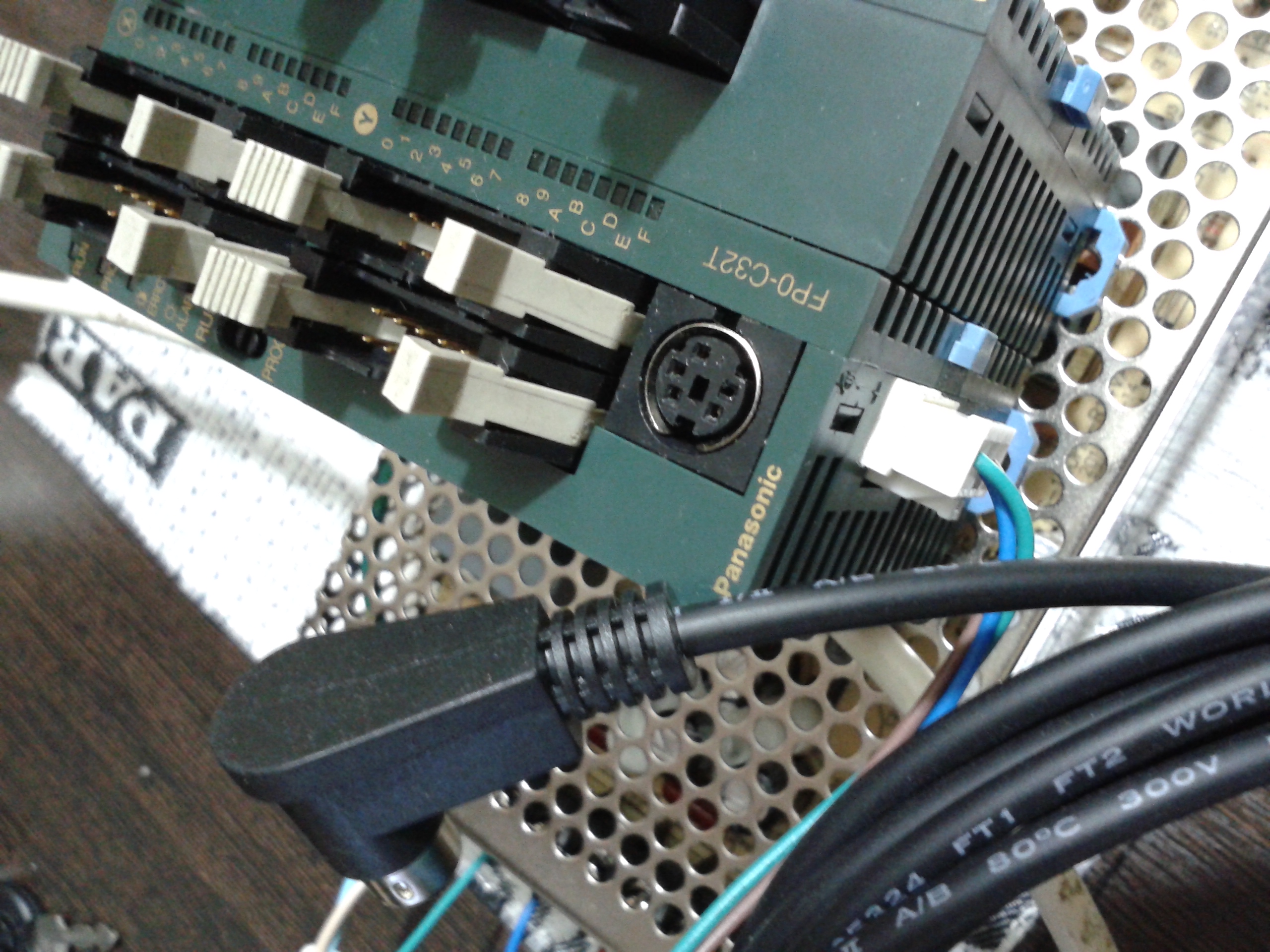

Есть у меня контроллер Panasonic FPO-C32T и мне кровь из носа надо вынуть из него записанный алгоритм его работы, по работе нужно. Все что про него нашел, так это то что для программирования его работы обычно используют программу производителя FPWIN Pro 6, но ее днем с огнем не сыщешь, если только лицензию, не покупать же ее за 50тыр. :idiot: для дома, а станочек то китайский.

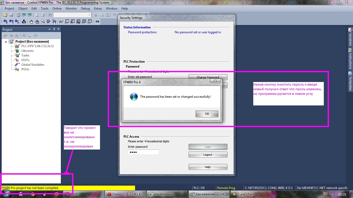

По ходу немного продвинулся я с паролем. Выставлю фото отчет, может кто что подскажет.

Прошу прощения за флуд.

Может и не показывает программу, что пароль не был введен?

Может. на контроллере есть переключатель prog-run, не стер ли я ее?

POU (Program Organization Unit) К программным компонентам (POU) относятся функциональные блоки, функции и программы. Отдельные POU могут включать действия (подпрограммы). Каждый программный компонент состоит из раздела объявлений и кода.
То есть получается вы программу из контроллера не скачали . Есть плк из которых можно скачать "весь проект" а есть в которые заливается только скомпилированный машинный код который ничего обратно уже не покажет .
