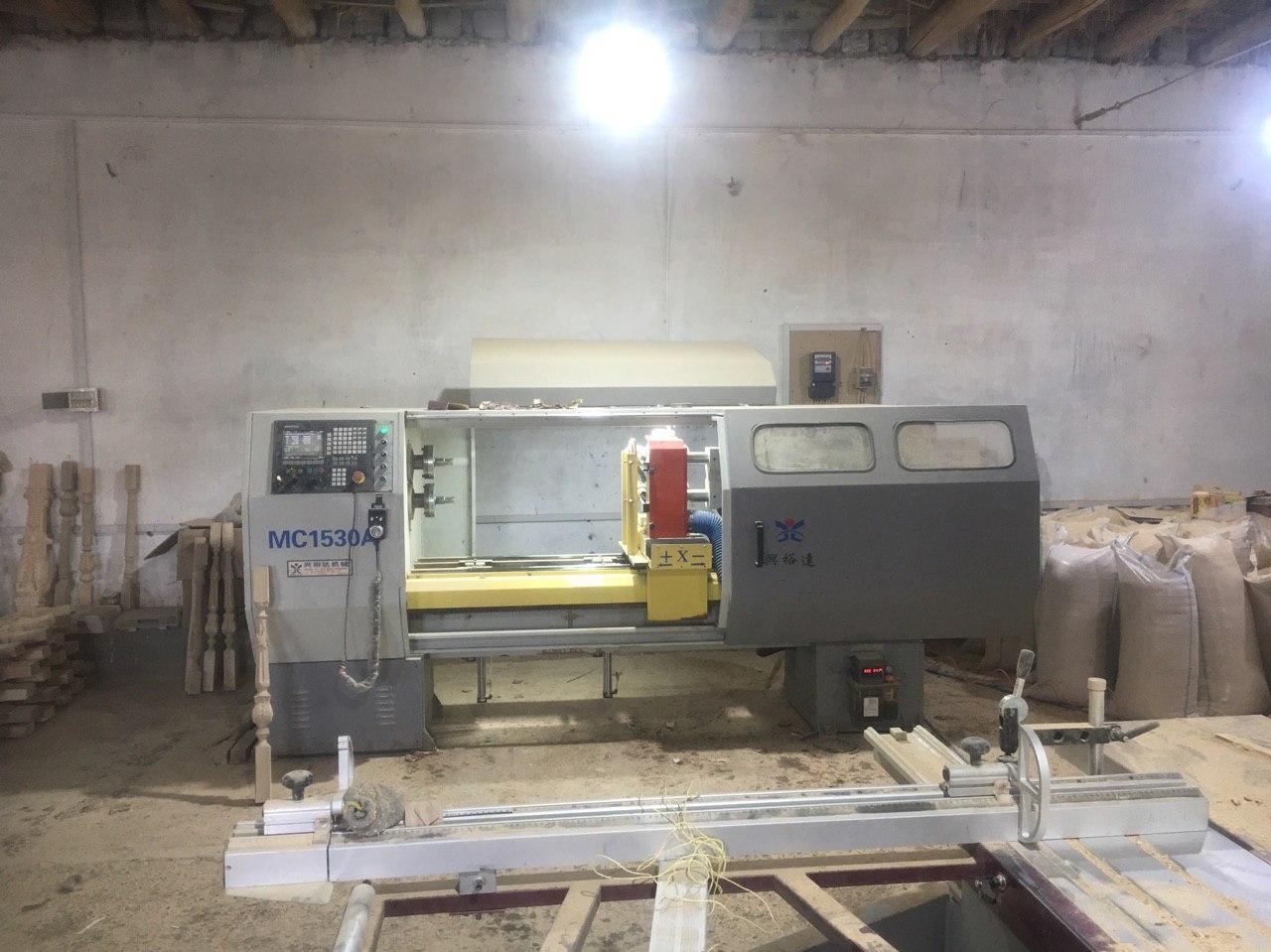

Gayrat
Зарегистрирован: 01 июл 2020, 21:18
Настоящее имя: ГАЙРАТ КУРАМБАЕВИЧ ХОДЖАМУРАТОВ
Re: Как сделать УП для балясины в ArtCam для оси X и Z
Сообщение Gayrat »
Здравствуйте у меня такая же проблема. найдете ответ подскажите пожалуюста. спасибо!
стойка WEIHONG NK 260 (10459 просмотров) <a class='original' href='./download/file.php?id=183405&sid=a7f36f888820d5383c9e58881bd5a217&mode=view' target=_blank>Загрузить оригинал (158.21 КБ)</a>
