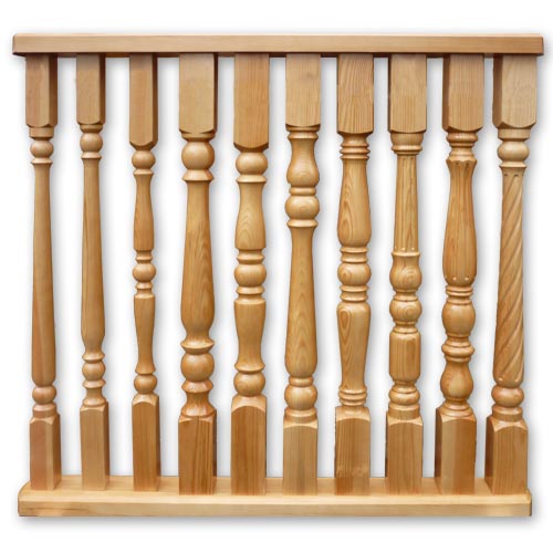

Здравствуйте уважаемые пользователи и гуру станков с ЧПУ, совсем недавно заимел себе фрезерный станок для изготовления деревянных балясин, поясню как он выглядит:
(фото пока к сожалению нет =( ) стандартное исполнение ось Х самая длинная, ось У - мотор 220В, который постоянно крутит заготовку для балясины и ось Z двигает шпиндель вверх и вниз. Теперь непосредственно вопрос: каким образом можно сделать программу для движения шпинделя строго по рисунку формы балясины, чтобы ось У находилась в состояние 0, а работали только Х и Z. Сломал голову никак не могу разобраться, подскажите пожалуйста знающие люди, буду очень благодарен. ;)
пример того что будет изготавливаться прикрепляю.
1338835478_74.jpg (15204 просмотра) <a class='original' href='./download/file.php?id=26844&sid=8ef42532809ba353fec06c19d92aff02&mode=view' target=_blank>Загрузить оригинал (61 КБ)</a>

Кривой линией, которая через ось вращения дает элемент вращения (для образного представления), а в арткаме надо сделать уп по вектору, на плоскости, у вас получается всего две оси, но это касается только простых балясин, для витой и других сложных элементов необходимо на Вашу "ось У" либо ставить ШД либо ставить серводвигатель.
Нужно фото станка, ну или название (модель).

Fisher писал(а):Эт как? Вообще постоянно крутит?
Угу, токарник называется.
Я бы посмотрел в сторону GCodeTools для Inskape. Там это на раз-два делается.
Три правые балясины на таком не изготовить.
