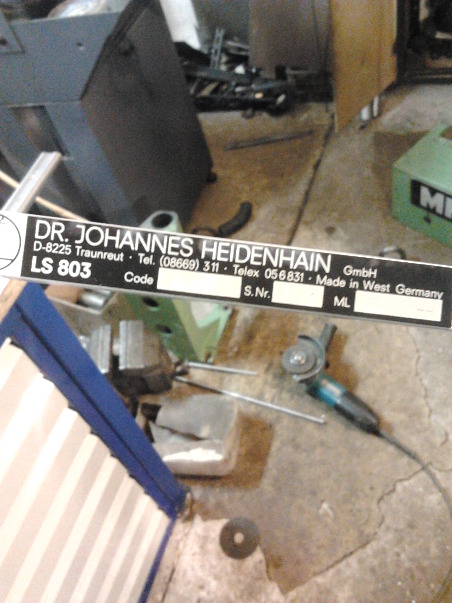

Есть станок Maho 600P. слегка разграбленный. На нем отсутствует контроллер для линеек. Линейки heidenhain ls803 Code 306r21t.

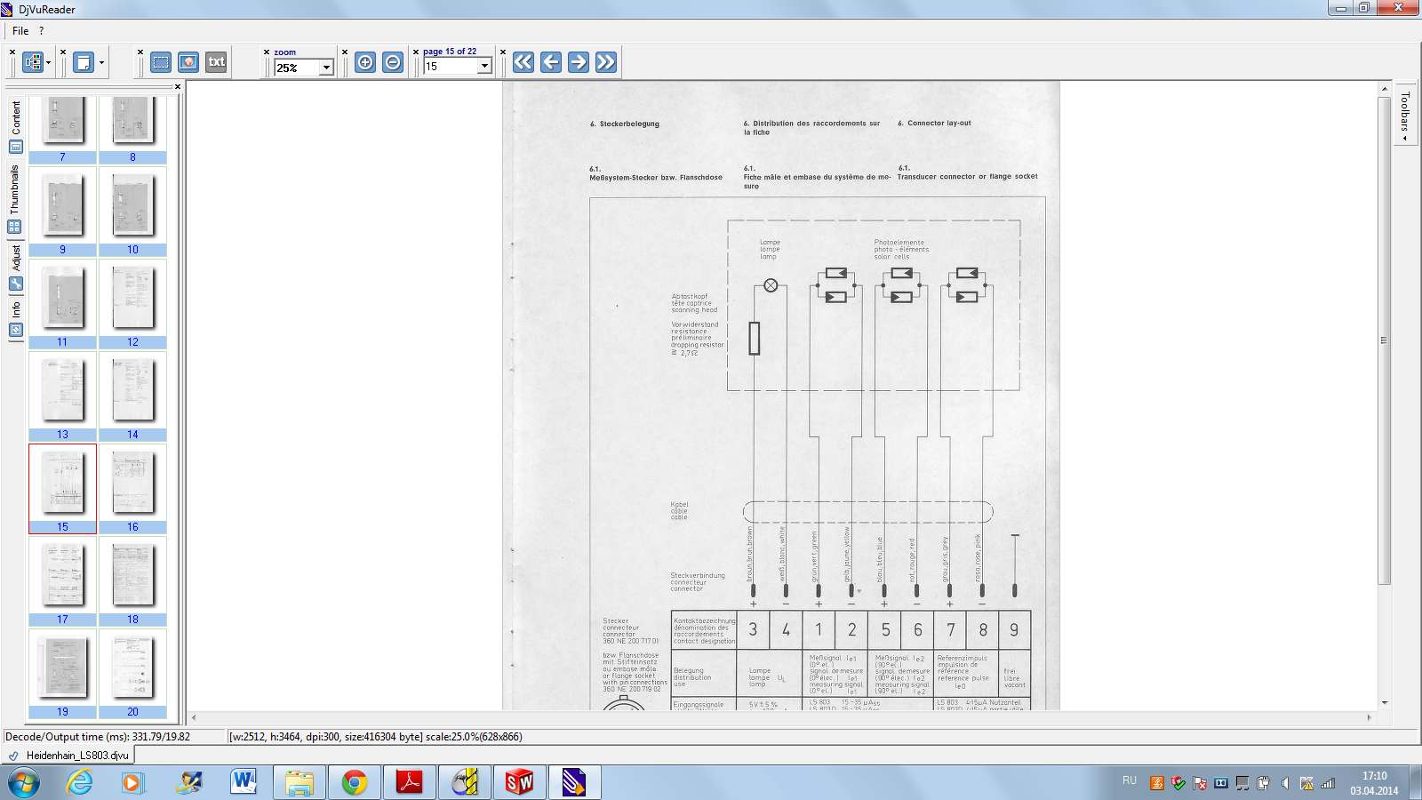

Судя по мануалу, к линейке идет восемь проводов и экран. Из восьми, два провода на питание лампы, остальные попарно 3 фазы.
Можно ли, подключить линейки к компьютеру и следить за координатами, не покупая контроллер? Может в EMC есть что-нибудь для этого?

Да, но нужна плата для чтения энкодера - там обычно очень быстрые импульсы.
Для LinuxCNC - это платы Mesa.

mikehv писал(а):Из восьми, два провода на питание лампы, остальные попарно 3 фазы.
выход у линеек какой квадратируемый или синусойда?

aftaev писал(а):выход у линеек какой квадратируемый или синусойда?
Не знаю. Есть только мануал по подключению. Про сигнал в нем ни слова.
линейки.png (4175 просмотров) <a class='original' href='./download/file.php?id=26583&mode=view' target=_blank>Загрузить оригинал (549.73 КБ)</a>

Синусоида там. 2 фазы сдвинутые на 90градусов. Плюс индексная метка. Так что желательно еще и преобразователь типа Heidenhain IBV/EXE 600 (какую-то из серии, там для разных типов линеек разные преобразователи ) синусоидального сигнала с линеек в TTL сигналы.
