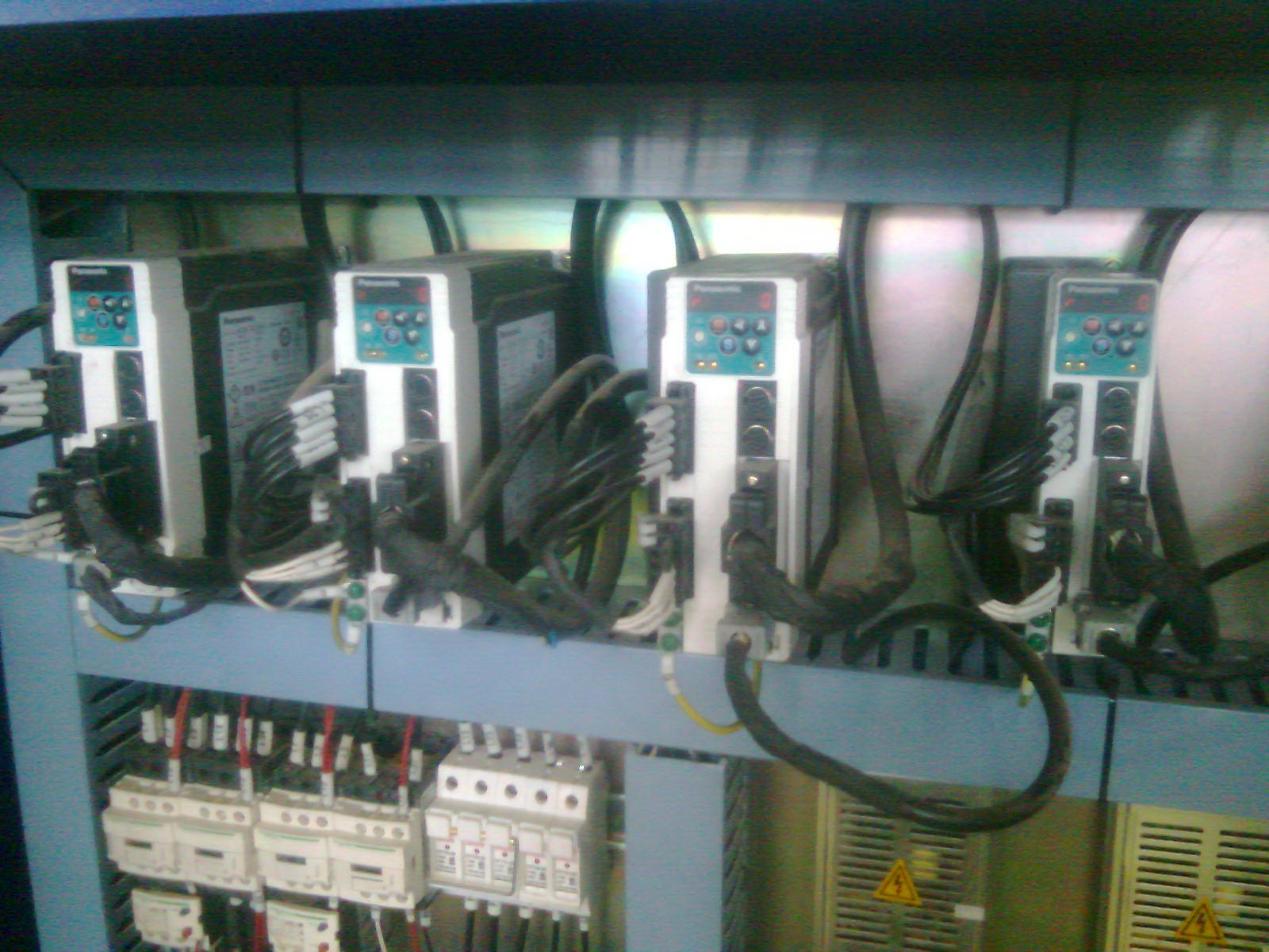

Имеется фрезерный станок с приводами Panasonic MINAS A4 Series. Можно ли задавать вращение шаговыми двигателями напрямую с панели этих приводов? (аналогично частотным приводам асинхронных двигателей). Если можно, то как это сделать? Руководство на MINAS A4 Series нашел, но на английском языке. Методом тыка боюсь сбить настройки или спалить привод.

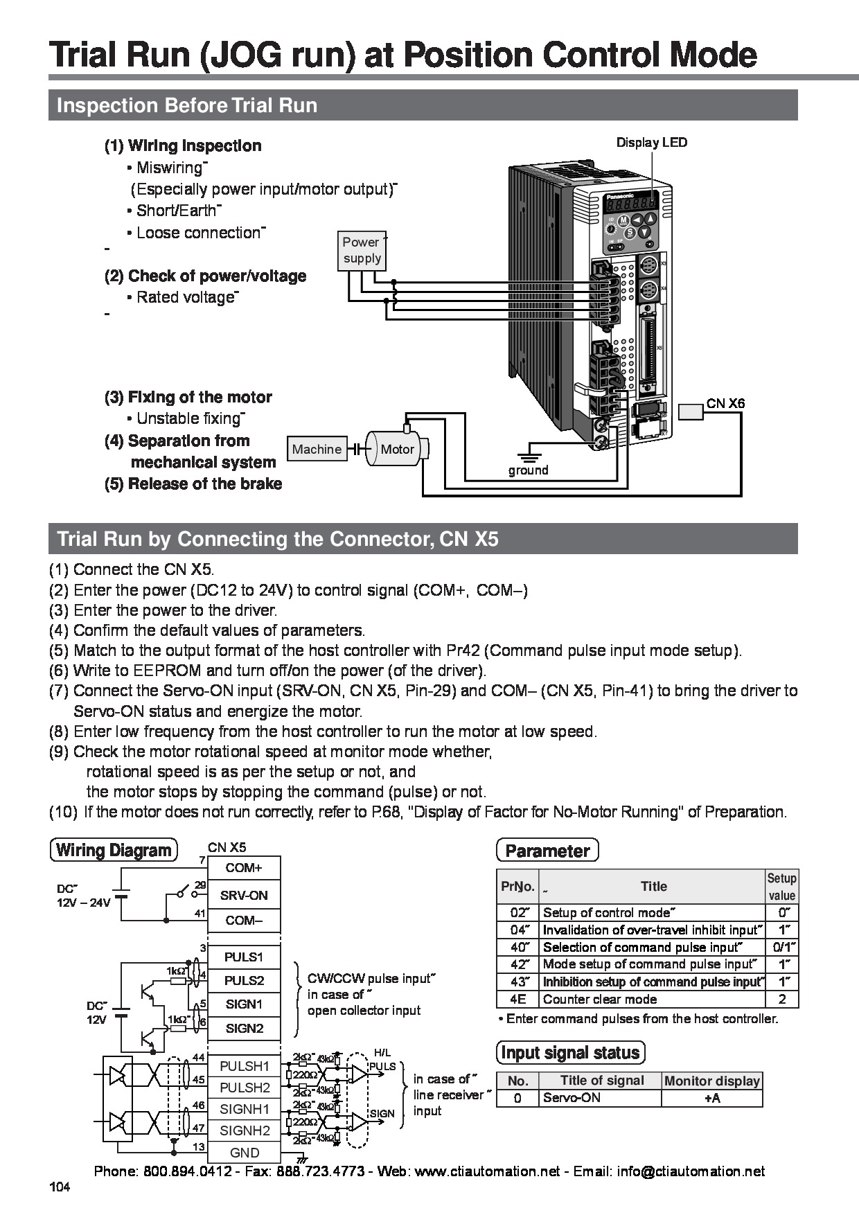

Re: Привод MINAS A4 Series

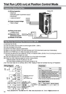

на странице 104 вроде как написано
Trial Run (JOG run) at Position Control Mode
Или это не то?
Или это не то?
на этой странице вроде описано управление привода через контроллер(компьютер)Nick писал(а):на странице 104 вроде как написано
Или это не то?
а может на странице 70 написано как включать привод напрямую?
Главное проверь "Inspection Before Trial Run"
Фактически подключение питания, мотора, энкодера и отключить тормоз и отсоединитьдвигатель механически.

это сервопривод, с шаговиками он работать не будет.Hduty83 писал(а):Можно ли задавать вращение шаговыми двигателями напрямую с панели этих приводов?

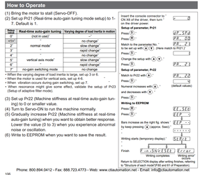

в твоем мануале на 106стр. там нужно читать мануал и смотреть какой параметр задает скорость для JOG.Hduty83 писал(а):а как задать скорость вращения на приводе?
Функция JOG нужна для проверки(теста) работает сервопривод+мотор.

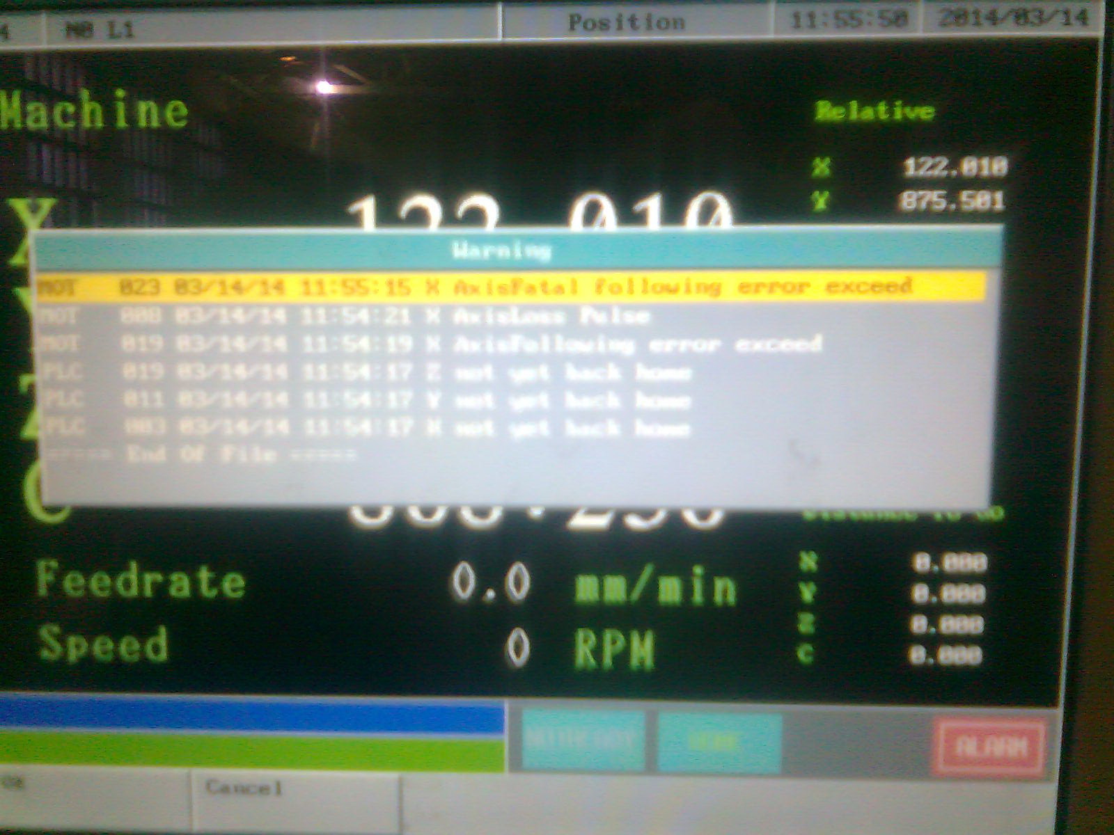

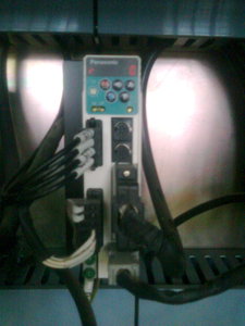

Вообщем сделал все, что написано на странице 70 и 106 руководства, но запустить так и не смог. Дисплей привода сразу выдает: finish.
А вообще проблема заключается в следующем: имеется фрезерный китайский станок, для обработки древесины Beaver-25. При запуске станка его оси должны перейти в "ноль". В "ноль" оси переходят за счет концевиков, установленных на осях. Все концевики в рабочем состоянии. Однако в "ноль" он не переходит. При ручном управлении с панели, ось Х или У перемещается примерно на 1 см, вместо того чтобы переместится до концевика. После того как ось Х или У переместится на 1 см, на панели выводится критическая ошибка одной из осей(фото ниже). Эта ошибка сбрасывается только путем перезагрузки (выключения питания) шкафа управления. Однако ось Z вообще отказывается перемещатся ни на сантиметр. Вот, вроде все рассказал.
1. на фото не шаговый, а сервопривод.
2. то что пишет на экране ЧПУ не очень интересно. Нужно двинуть ось и когда будет ошибка посмотреть на экранчик сервы, какую ошибку выдает серва.

Ошибка Following Error - скорее всего энкодер не подключен или подключен не правильно!Hduty83 писал(а): При ручном управлении с панели, ось Х или У перемещается примерно на 1 см, вместо того чтобы переместится до концевика. После того как ось Х или У переместится на 1 см, на панели выводится критическая ошибка одной из осей(фото ниже).
Т.е. станок говорит, что ось отклонилась от заданного значения.
вот теперь я разобрался что это серводвигатель)aftaev писал(а):1. на фото не шаговый, а сервопривод.
на экранчике сервы, вы имеете в виду на экранчике привода серводвигателя? Если я Вас правильно понял, то при движении оси никаких ошибок привод не выдаетaftaev писал(а):2. то что пишет на экране ЧПУ не очень интересно. Нужно двинуть ось и когда будет ошибка посмотреть на экранчик сервы, какую ошибку выдает серва.

если отцепить энкодер, то привод сразу выдает ошибку Er 21. Во время включения станка таких ошибок не выводится.Nick писал(а):Ошибка Following Error - скорее всего энкодер не подключен или подключен не правильно!

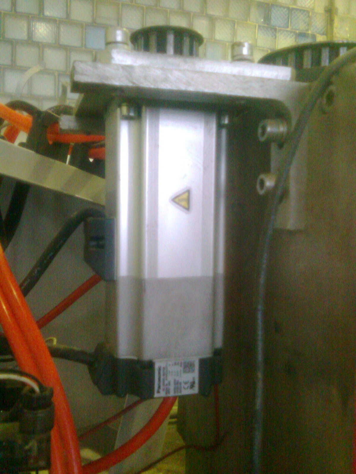

Нарыл еще одну проблему. Заклинил сервомотор по оси Z, от руки вал проворачивается очень туго, скорее всего заклинил задний подшипник(передний подшипник нормальный). Как разобрать сервомотор и поменять задний подшипник? И если он разборке не поддается, то можно ли поставить какой то аналог, или нужен сервомотор такой же марки? Сервомотор Панасоник MHMD042P1V.
