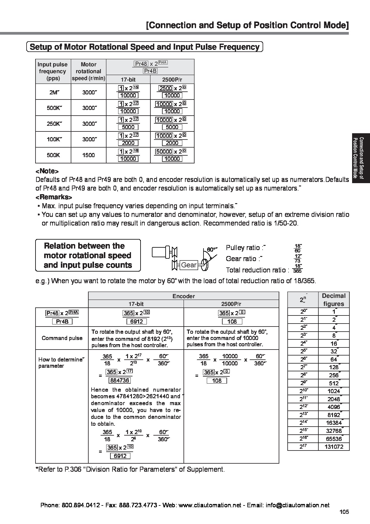

Re: Привод MINAS A4 Series
на странице 104 вроде как написано
Trial Run (JOG run) at Position Control Mode
Или это не то?
103.jpg (2805 просмотров) <a class='original' href='./download/file.php?id=25834&mode=view' target=_blank>Загрузить оригинал (429.19 КБ)</a>
104.jpg (2805 просмотров) <a class='original' href='./download/file.php?id=25835&mode=view' target=_blank>Загрузить оригинал (380.7 КБ)</a>
Сообщение Hduty83 »
Nick писал(а):на странице 104 вроде как написано
Или это не то?
на этой странице вроде описано управление привода через контроллер(компьютер)
а может на странице 70 написано как включать привод напрямую?
А, ну да, на 70 странице вроде оно :).
Ты это уже пробовал?
Hduty83 писал(а):а как задать скорость вращения на приводе?
в твоем мануале на 106стр. там нужно читать мануал и смотреть какой параметр задает скорость для JOG.

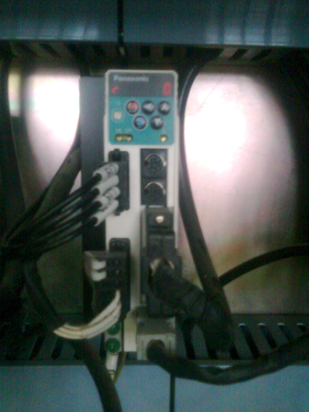

Вообщем сделал все, что написано на странице 70 и 106 руководства, но запустить так и не смог. Дисплей привода сразу выдает: finish.
А вообще проблема заключается в следующем: имеется фрезерный китайский станок, для обработки древесины Beaver-25. При запуске станка его оси должны перейти в "ноль". В "ноль" оси переходят за счет концевиков, установленных на осях. Все концевики в рабочем состоянии. Однако в "ноль" он не переходит. При ручном управлении с панели, ось Х или У перемещается примерно на 1 см, вместо того чтобы переместится до концевика. После того как ось Х или У переместится на 1 см, на панели выводится критическая ошибка одной из осей(фото ниже). Эта ошибка сбрасывается только путем перезагрузки (выключения питания) шкафа управления. Однако ось Z вообще отказывается перемещатся ни на сантиметр. Вот, вроде все рассказал.
Фото0232.jpg (2735 просмотров) <a class='original' href='./download/file.php?id=25868&mode=view' target=_blank>Загрузить оригинал (362.99 КБ)</a>
Фото0230.jpg (2735 просмотров) <a class='original' href='./download/file.php?id=25869&mode=view' target=_blank>Загрузить оригинал (207.23 КБ)</a>
Фото0228.jpg (2735 просмотров) <a class='original' href='./download/file.php?id=25870&mode=view' target=_blank>Загрузить оригинал (416.82 КБ)</a>
Фото0229.jpg (2735 просмотров) <a class='original' href='./download/file.php?id=25871&mode=view' target=_blank>Загрузить оригинал (222.1 КБ)</a>
1. на фото не шаговый, а сервопривод.
2. то что пишет на экране ЧПУ не очень интересно. Нужно двинуть ось и когда будет ошибка посмотреть на экранчик сервы, какую ошибку выдает серва.
Hduty83 писал(а): При ручном управлении с панели, ось Х или У перемещается примерно на 1 см, вместо того чтобы переместится до концевика. После того как ось Х или У переместится на 1 см, на панели выводится критическая ошибка одной из осей(фото ниже).
Ошибка Following Error - скорее всего энкодер не подключен или подключен не правильно!
Т.е. станок говорит, что ось отклонилась от заданного значения.

aftaev писал(а):1. на фото не шаговый, а сервопривод.
вот теперь я разобрался что это серводвигатель)
aftaev писал(а):2. то что пишет на экране ЧПУ не очень интересно. Нужно двинуть ось и когда будет ошибка посмотреть на экранчик сервы, какую ошибку выдает серва.
на экранчике сервы, вы имеете в виду на экранчике привода серводвигателя? Если я Вас правильно понял, то при движении оси никаких ошибок привод не выдает
Hduty83
Сообщения: 23
Зарегистрирован: 13 мар 2014, 09:36
Сообщение Hduty83 »
Nick писал(а):Ошибка Following Error - скорее всего энкодер не подключен или подключен не правильно!
если отцепить энкодер, то привод сразу выдает ошибку Er 21. Во время включения станка таких ошибок не выводится.
