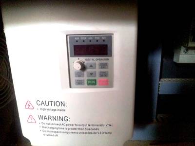

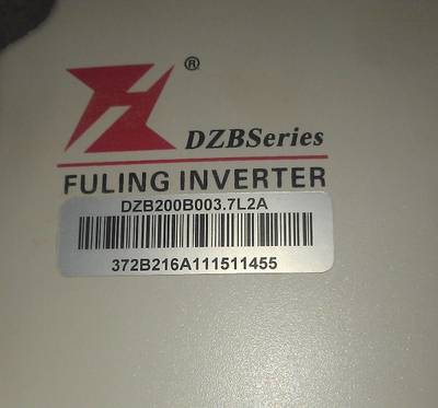

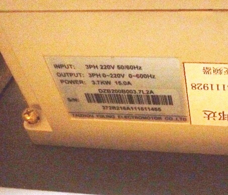

Ребят, помогите, пожалуйста, настроить этот инвертор под новый шпиндель... Ситуация такая. Купила шпиндель 2,2кВт, 400Гц, 8А, 24000об., водяное охлаждение (взамен 3,5 кВт, 300Гц,15А, 18000 об., воздушн.). Продавец предоставил данные для настройки инвертора под новые параметры, но не могу внести изменения(((
Инвертор FULING INVERTER DZB200B003.7L2, вот такой:
PFan1.jpg (7948 просмотров) <a class='original' href='./download/file.php?id=25773&mode=view' target=_blank>Загрузить оригинал (14.38 КБ)</a>
ekyVL.jpg (7948 просмотров) <a class='original' href='./download/file.php?id=25771&mode=view' target=_blank>Загрузить оригинал (96.72 КБ)</a>
Некоторые ячейки как будто заблокированы... Из восьми параметров могу поменять только один. Инструкция есть (http://www.yusto.ru/images/doc/inverter ... _yusto.pdf), но на английском, разобраться не могу... Может быть я что-то не так делаю? Порядок такой - включаю станок, на инверторе высвечивается P 0.00 Нажимаю кнопку PRGM, попадаю в выбор функций (высвечивается F0), стрелками выбираю нужный номер функции и нажатием кнопки FUNG вхожу в ячейки... и вот тут загвоздка... в некоторых ячейках младший знак мигает и можно изменить параметры, а в некоторых просто высвечивается значение и никак не реагирует на нажатие стрелок и кнопки JOG...
Может быть кто-нибудь сталкивался с таким, что можно предпринять в этой ситуации?

нужно задать уровень доступа на максимальный, тогда все настройки будут доступны для редактирования. если раньше не ответят,гляну вечером документы на преобразователь, с телефона не удобно.

Для начала стоит попробовать изменить F3.00 на "0".Что-то больше никаких ограничений не нашел.
Какие параметры необходимо заменить под новый мотор, с F1.01 по F1.05?
