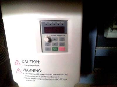

Ребят, помогите, пожалуйста, настроить этот инвертор под новый шпиндель... Ситуация такая. Купила шпиндель 2,2кВт, 400Гц, 8А, 24000об., водяное охлаждение (взамен 3,5 кВт, 300Гц,15А, 18000 об., воздушн.). Продавец предоставил данные для настройки инвертора под новые параметры, но не могу внести изменения(((
Инвертор FULING INVERTER DZB200B003.7L2, вот такой:
PFan1.jpg (8097 просмотров) <a class='original' href='./download/file.php?id=25773&mode=view' target=_blank>Загрузить оригинал (14.38 КБ)</a>
ekyVL.jpg (8097 просмотров) <a class='original' href='./download/file.php?id=25771&mode=view' target=_blank>Загрузить оригинал (96.72 КБ)</a>
Некоторые ячейки как будто заблокированы... Из восьми параметров могу поменять только один. Инструкция есть (http://www.yusto.ru/images/doc/inverter ... _yusto.pdf), но на английском, разобраться не могу... Может быть я что-то не так делаю? Порядок такой - включаю станок, на инверторе высвечивается P 0.00 Нажимаю кнопку PRGM, попадаю в выбор функций (высвечивается F0), стрелками выбираю нужный номер функции и нажатием кнопки FUNG вхожу в ячейки... и вот тут загвоздка... в некоторых ячейках младший знак мигает и можно изменить параметры, а в некоторых просто высвечивается значение и никак не реагирует на нажатие стрелок и кнопки JOG...
Может быть кто-нибудь сталкивался с таким, что можно предпринять в этой ситуации?

Re: Помогите настроить инвертор FULING INVERTER DZB200B003
Сообщение nERV »
нужно задать уровень доступа на максимальный, тогда все настройки будут доступны для редактирования. если раньше не ответят,гляну вечером документы на преобразователь, с телефона не удобно.
Сообщение nERV »
Для начала стоит попробовать изменить F3.00 на "0".Что-то больше никаких ограничений не нашел.
Какие параметры необходимо заменить под новый мотор, с F1.01 по F1.05?

Вот тут рекомендованные настройки и то что у меня сейчас:
В ячейке F3.00 стоит: 00000
Вот и я никаких ограничений не могу найти... Может быть имеет смысл сбросить на заводские настройки? Переписала все значения функций начиная с F0.00 и заканчивая F7.50, кстати, в инструкции описание заканчивается F6.06 ....
Сообщение nERV »
Можно попробовать, только не все параметры стоит менять после сброса, думается мне. Каким способом управляется частотник в станке?
Возможно что инструкция не совсем свежая. Или наоборот, слишком свежая.

Не уверена, что правильно поняла вопрос... Станок под NCstudio, все управление идет из этой программы... Но в самом начале, когда станок приобретали, было управление с пульта, MPC6610, потом он вышел из строя и перешли на NCstudio... Может быть в этом причина?
nERV писал(а):Можно попробовать, только не все параметры стоит менять после сброса
Вот с определением этих параметров, которые нужно менять, а которые нет у меня трудности...

Откуда: Ульяновск
Сообщение nERV »
К каким клемма частотника подходят проводки? Кроме питания и мотора.

nERV писал(а):К каким клемма частотника подходят проводки? Кроме питания и мотора.
Вот это вообще не могу сказать... там все в кабель-каналах уложено... Ну, можно разобрать и посмотреть при необходимости...
Но так ли это нужно? Ведь новый шпиндель работает, включается и выключается из программы, вращается в нужную сторону (электрик когда подключал, проверили - крутится) Мне бы параметры поменять...
Сообщение nERV »
Кабель-каналы вскрывать нет необходимости, нужно просто посмотреть на самом частотнике, что и куда подключено. Вероятно что кроме питания и мотора проводки подходят к клеммам VI или CI и ACM. Еще вероятно что используются входы S1...S6 и DCM.
Попробуйте сравнить списанные параметры с заводскими, их можно посмотреть в инструкции с 23й страницы в столбце default value.
Еще вопрос такой, частотник включается сразу после подачи питания на станок, или только при включении УП в работу?
Сообщение nERV »
Новый шпиндель сейчас работает немного не правильно, ведь имеет отличные от старого параметры. Допустим, допустимый ток, мощность, максимальную частоту вращения. Старый шпиндель был мощнее, черевато...
В инструкции написано что изменять параметры группы 1.00 можно после изменения параметра 1.01
Вероятно что подходящие проводки можно увидеть без снятия частотника. Скорее всего снизу.

nERV писал(а):Вероятно что подходящие проводки можно увидеть без снятия частотника. Скорее всего снизу
Да, точно! Оказывается, крышка на защелках... Сейчас посмотрю, что к каким клеммам подходит...
nERV писал(а):В инструкции написано что изменять параметры группы 1.00 можно после изменения параметра 1.01
F1.01 тоже не меняется
Сообщение nERV »
В параметре 0.03 что забито, 1?

natanika76 писал(а):нужно просто посмотреть на самом частотнике, что и куда подключено. Вероятно что кроме питания и мотора проводки подходят к клеммам VI или CI и ACM. Еще вероятно что используются входы S1...S6 и DCM.
Вот схема подключения на крышке инвертора, так подключены проводки:
Сообщение natanika76 »
nERV писал(а):В параметре 0.03 что забито, 1?
нет, в параметре F0.03 стоит 4
Сообщение nERV »
Интересно.
Дайте список параметров, отличающихся от заводских, если не затруднит.
