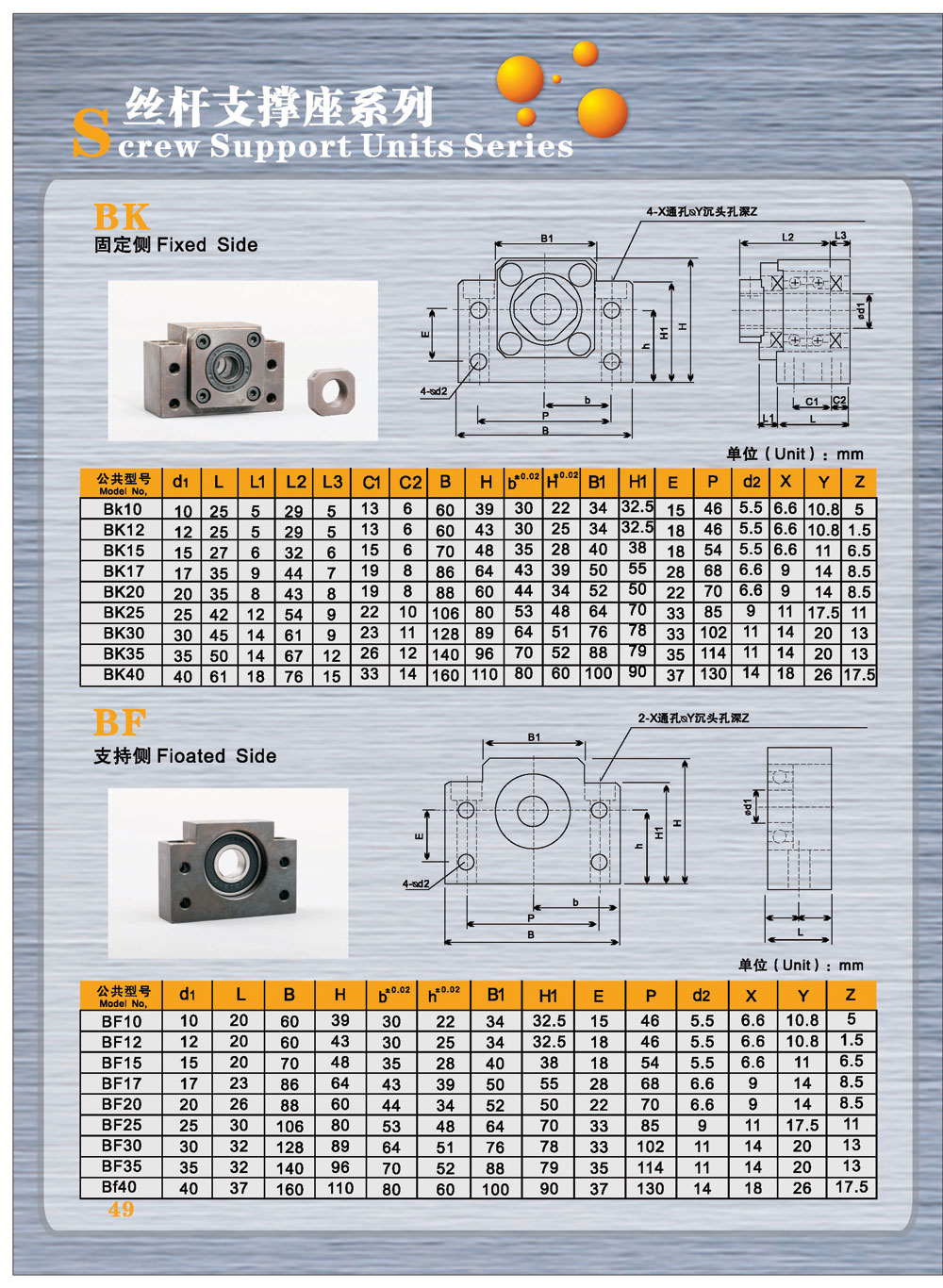

помогите подобрать болты
Сообщение lexalex83 »
BK.jpg (2068 просмотров) <a class='original' href='./download/file.php?id=25611&mode=view' target=_blank>Загрузить оригинал (331.56 КБ)</a>
вот у меня опоры 12 того размера.
там где диаметры - написано что то по китайски, какая то ерунда.
какой гост и диаметр болтов нужен чтоб крепить эти опоры? (крепится будет вертикально, как на фото)
я вставил болт Болт М6*30 DIN 933. такой подойдет? или лучше с цилиндрической головкой и внутренним шестигранником

d2 смотрите 5.5 мм
а нет для вертикального крепления x 6.6 мм

6,6 мм такой же резьбы нет. значит м6?

lexalex83 писал(а):лучше с цилиндрической головкой и внутренним шестигранником
Так именно под него и сделаны крепежные отверстия.

а там резьбы нет отверстие 6.6 мм и расширение под головку винта 10.8
рядом с китайскими английские буковки

так я знаю что там нет резьбы я думал оно все равно плотняком должно заходить
это DIN912 ?

нет свободно чтоб настроить можно было
какой стандарт винта не знаю под рукой есть только м5 с шестиранной головкой

а какой надо класс прочности?

я покупал высокопрочный
покупал не здесь но как пример http://vikmetiz.ru/category/bolt-din-912/
