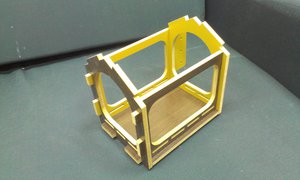

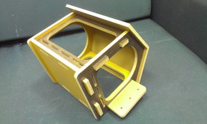

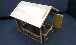

Сделал кормушку для синичек.
IMAG1036.jpg (16070 просмотров) <a class='original' href='./download/file.php?id=25481&mode=view' target=_blank>Загрузить оригинал (723.68 КБ)</a>
IMAG1034.jpg (16070 просмотров) <a class='original' href='./download/file.php?id=25480&mode=view' target=_blank>Загрузить оригинал (881.44 КБ)</a>
IMAG1038.jpg (16070 просмотров) <a class='original' href='./download/file.php?id=25482&mode=view' target=_blank>Загрузить оригинал (884.41 КБ)</a>
Стенки и дно из ламината толщиной 7,5 мм.
Крыша из ламината толщиной 6,75 мм.
На чертеже припусков и т.п. нет, так что при изготовлении стоит сместить все вектора внутрь на несколько сотых.
Чертеж для фрезы D=2 мм.
Может быть кому-то пригодится.
кормушка из ламината 7_5 мм для фрезы 2 мм.zip
(33.58 КБ) 1610 скачиваний

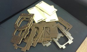

Заказчик доволен!
Стал собираться на работу, а у входной двери - еще ламинат стоит. :hehehe:
Вот, еще вырезаю:
IMAG1040.jpg (15948 просмотров) <a class='original' href='./download/file.php?id=25515&mode=view' target=_blank>Загрузить оригинал (727.15 КБ)</a>

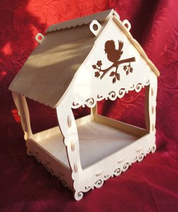

Мой вариант кормушки:
кормушка.jpg (14637 просмотров) <a class='original' href='./download/file.php?id=68453&mode=view' target=_blank>Загрузить оригинал (72.5 КБ)</a>
Сообщения: 2098
Re: Кормушка для синичек (чертеж)
rage писал(а):Мой вариант кормушки:
Чертежами не поделитесь?
