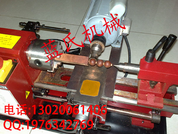

Здравствуйте, уважаемые!
Сколько на ютубе роликов по станкам - я уже посчитал, выдачу гугла и яндекса тоже,.. сил больше нет, помощи прошу...
Нужен станочек для бусин деревянных, автомат, как вариант такой http://www.youtube.com/watch?v=VnQRgv9eA7U
Но лучше, если бы не ножами резал, а трубкой, по такому принципу как на фото.
Китай не годится, во первых долго очень, во вторых металлолом один придёт, проверено.
Может подскажет кто специалиста, или чертежи продаст?
Надеюсь на вашу поддержку, погибаю...
000.jpg (9927 просмотров) <a class='original' href='./download/file.php?id=25303&mode=view' target=_blank>Загрузить оригинал (121.97 КБ)</a>

Re: Станок для деревянных шариков (бусин) ПАМАГИТЕЕ!!!
Сообщение Fisher »
nugges писал(а):во вторых металлолом один придёт, проверено
на чем проверено?
Сообщение Baha »
nugges писал(а):Надеюсь на вашу поддержку, погибаю...
Проще, быстрее, экономичнее бусинки точить фасонными резцами, чем тем что на фотке.
Сообщение nugges »
на чем проверено?
На опыте коллег по цеху.
"Купили 2 станка в Jinan Fine Technology . По прибытии очень разочарованы. То что китайцы не качественный товар делают, я знал, но такое даже меня повергло в шок.
Безобразно сделанный, вибрация и стук такие, что сбиваются настройки. Все детали вообще не подогнаны, люфт хода ножей 5-8 мм!!!! Направляющая в зажимном устройстве отцентрирована изолентой, двигатели 3 фазы включаются без пускателей выключатетем. За 2 месяца перебрали и переделали практически все, с трудом запустили на один размер... Радость была не долгая, пол года уже стоит без дела. Другой станок запустить вообще не удалось. Просто ХЛАМ."
Сообщение nugges »
Резцы делают два прохода - фреза один, чем проще и быстрее? Экономичнее ровно на один миллиметр сырья, но качество шарика несравнимо хуже, точить ножи идеально не каждый умеет.
Сообщение Baha »
nugges писал(а):Резцы делают два прохода - фреза один, чем проще и быстрее?
а вы посмотрите на свою ссылку http://www.youtube.com/watch?v=VnQRgv9eA7U, и сравните с фрезеровкой.
Сообщение aegis »
угу на ютубе саммый классический станок-автомат
Сообщение nugges »
Прошу прощения, к чему эти поучения? Вы, если сами в вопросе разбираетесь, то подумайте, что быстрее отрежет дерево, статичный нож, или вертящаяся фреза. И, подчёркиваю, качество!

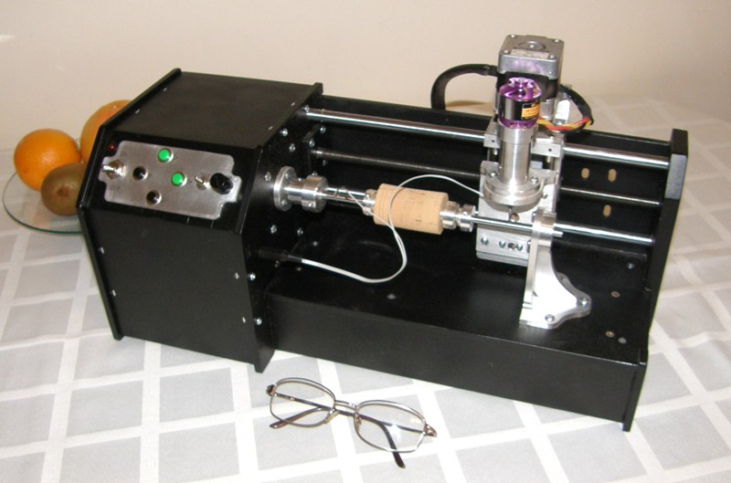

Если вам все таки нравиться станок с фрезой, то не давно сделал по просьбе друга такую игрушку из того металлолома и щепки что было под рукой, думаю и вам не сложно такую сделать,
Сообщение aegis »
nugges, какое качество вы предлагаете? на станке с видио кроме всего прочего еще дырочка сверлится и бусинка отрезается - тоесть уже готовое изделие выходит, причем довольно быстро т.к. автоматическая подача заготовки
Сообщение nugges »
Baha писал(а):
nugges писал(а):Прошу прощения, к чему эти поучения?
Причем тут я? Вы же сами дали ссылку на кино, и сами не верите своим глазам? Нож то не статичный, он управляется ЧПУ.
Да нет, Вы не воспринимайте близко, это профессиональные разногласия. Нож не важно чем управляется, в данном случае механически, но он не крутится, крутится только деревяшка. А фреза, в правильном случае, крутится в 5 раз быстрее деревяшки, по этому шарик получается идеально круглый.
Этот станок, что в моей ссылке, купил сегодня, повезло безмерно,.. но он только на крайний случай, повторюсь, бусинка в нём получается не идеальная, ножи точить нужно с хирургической точностью, а это не всем позволено.
Такой станок, как Вы сделали, в моём случае не годится, мне для конвейера. НО! Если бы меня пытали железом,.. всё равно такой не сделал бы,.. РЕСПЕКТ Вам.
Сообщение nugges »
aegis писал(а):nugges, какое качество вы предлагаете? на станке с видио кроме всего прочего еще дырочка сверлится и бусинка отрезается - тоесть уже готовое изделие выходит, причем довольно быстро т.к. автоматическая подача заготовки
Простите, качество я не предлагаю, я прошу о нём. Выше объяснил, дырочку можно и отдельно сделать, не проблема, но бусинка не круглая в итоге (с ножами, а не с фрезой), в этом весь вопрос. И,.. скорость 1 в секунду, или 1 в 4 секунды - это не принципиально, важна геометрия.
Сообщение aegis »
nugges, кто мешает вместо фасонного резца поставить корончатую фрезу и получать все ту же идеальную сферу? отрезка заготовки и сверление остается.
ну а насчет времени 1с против 4 вы наверно сами не понимаете чего хотите: станок то для работы ищете а не для хобби, иначе точили бы вручную на шароточке и вылизывали бы каждую бусинку по одной.
штука там не самая простая, но вполне реальная. я бы за такое не взялся из-за нехватки времени, хотя принципиально сложных вещей там я не вижу - самый обычный автомат, можно даже без чпу обойтись
