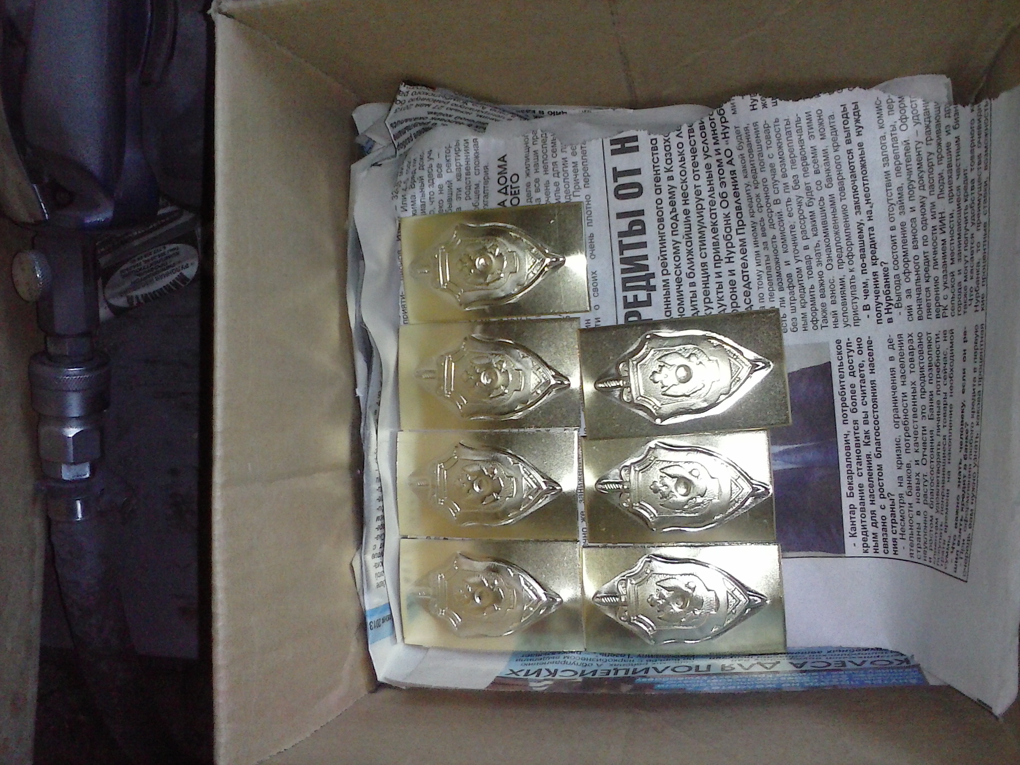

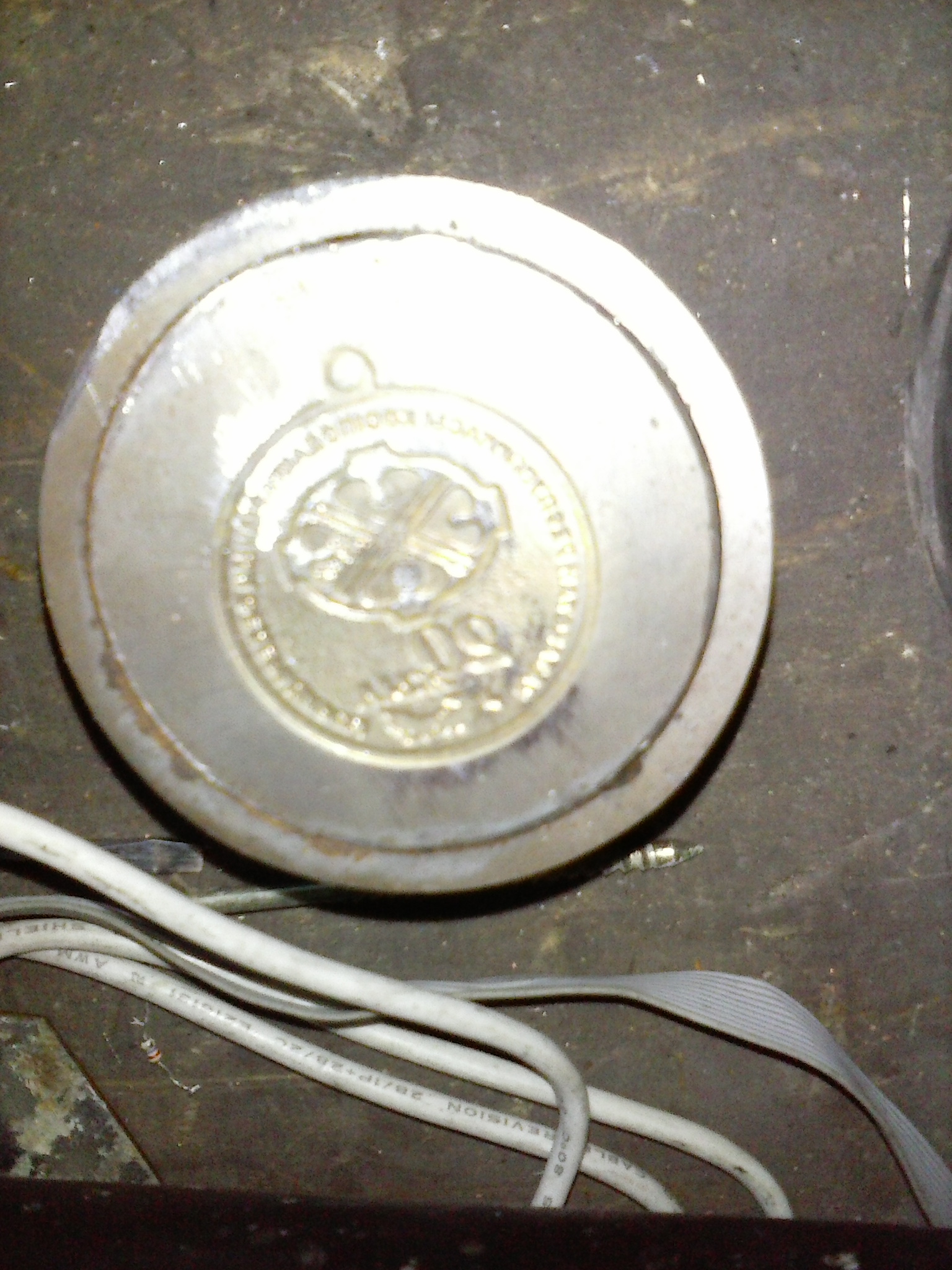

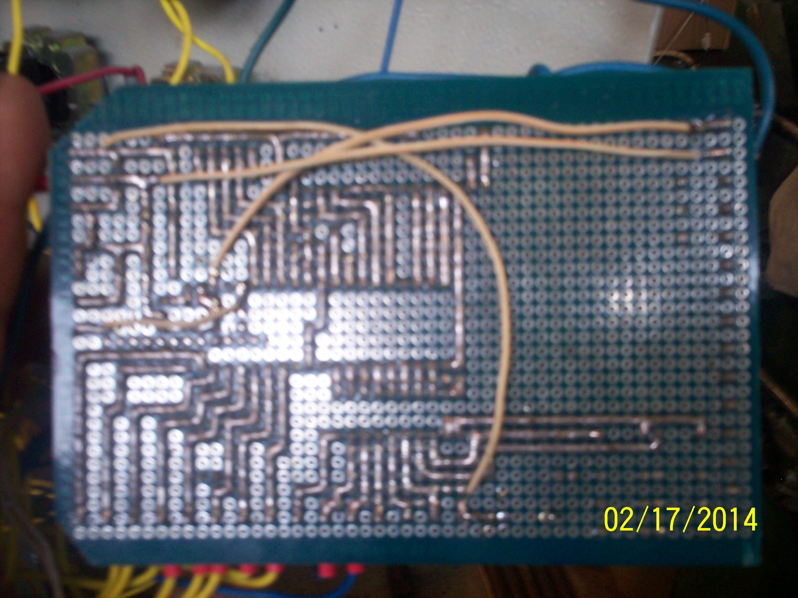

Смотря какое там УЧПУ используется. Хоть бы намекнул.

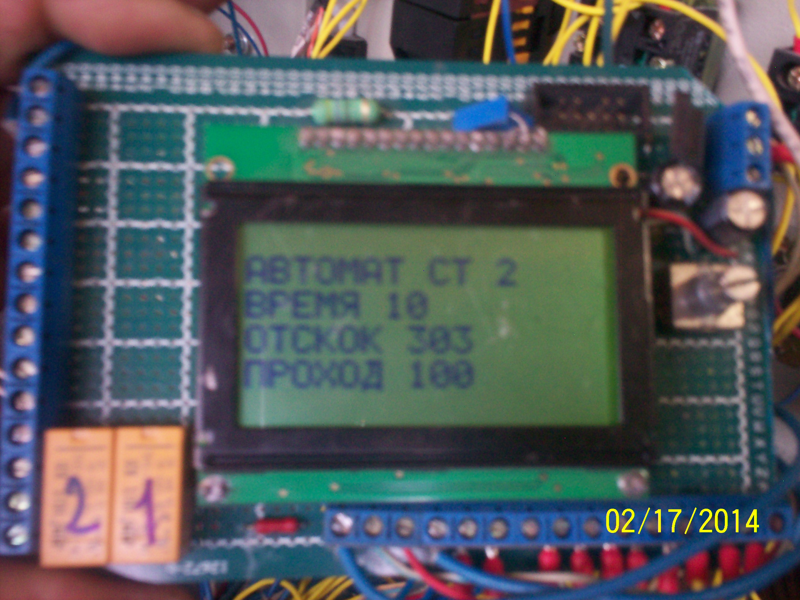

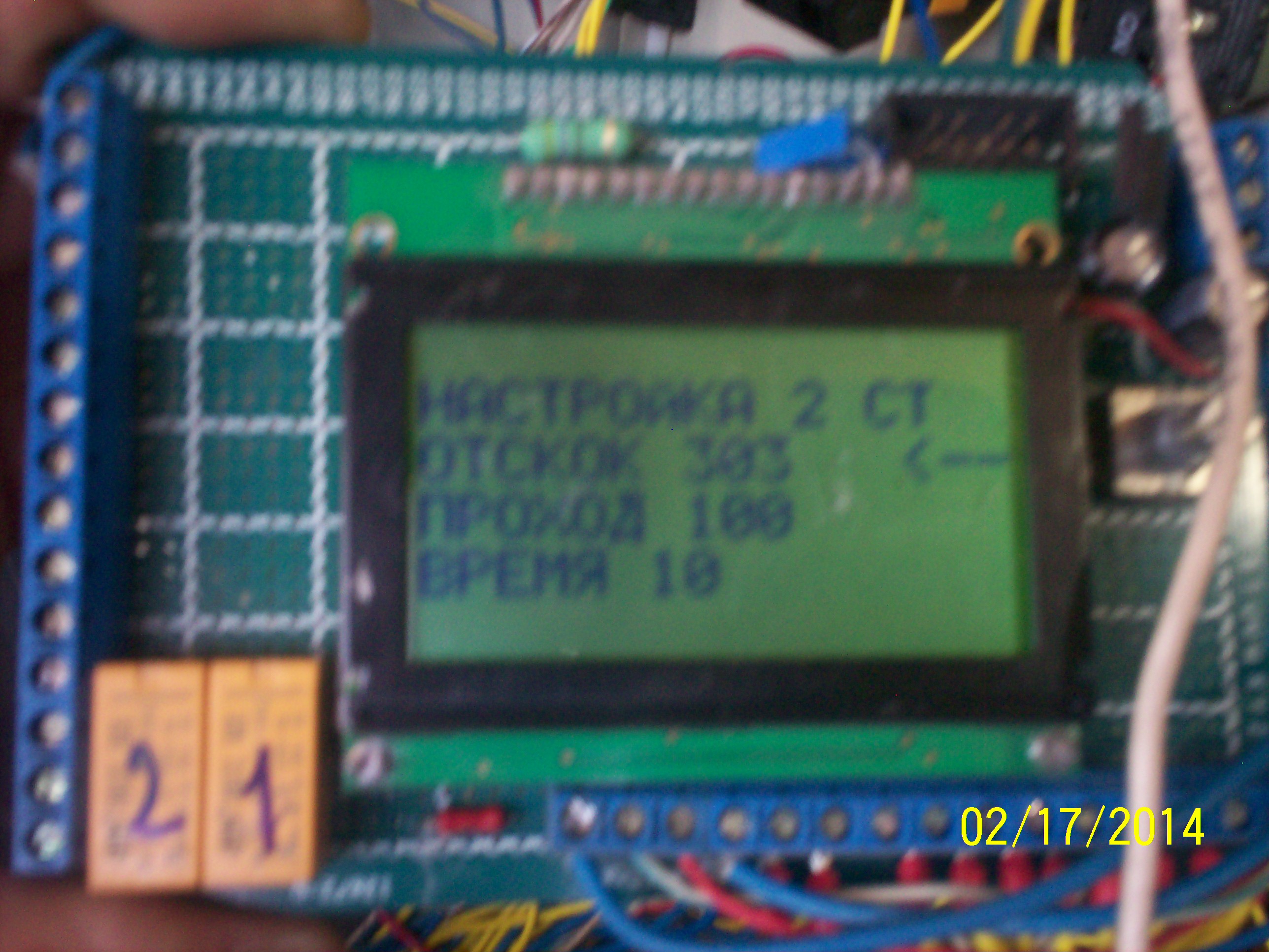

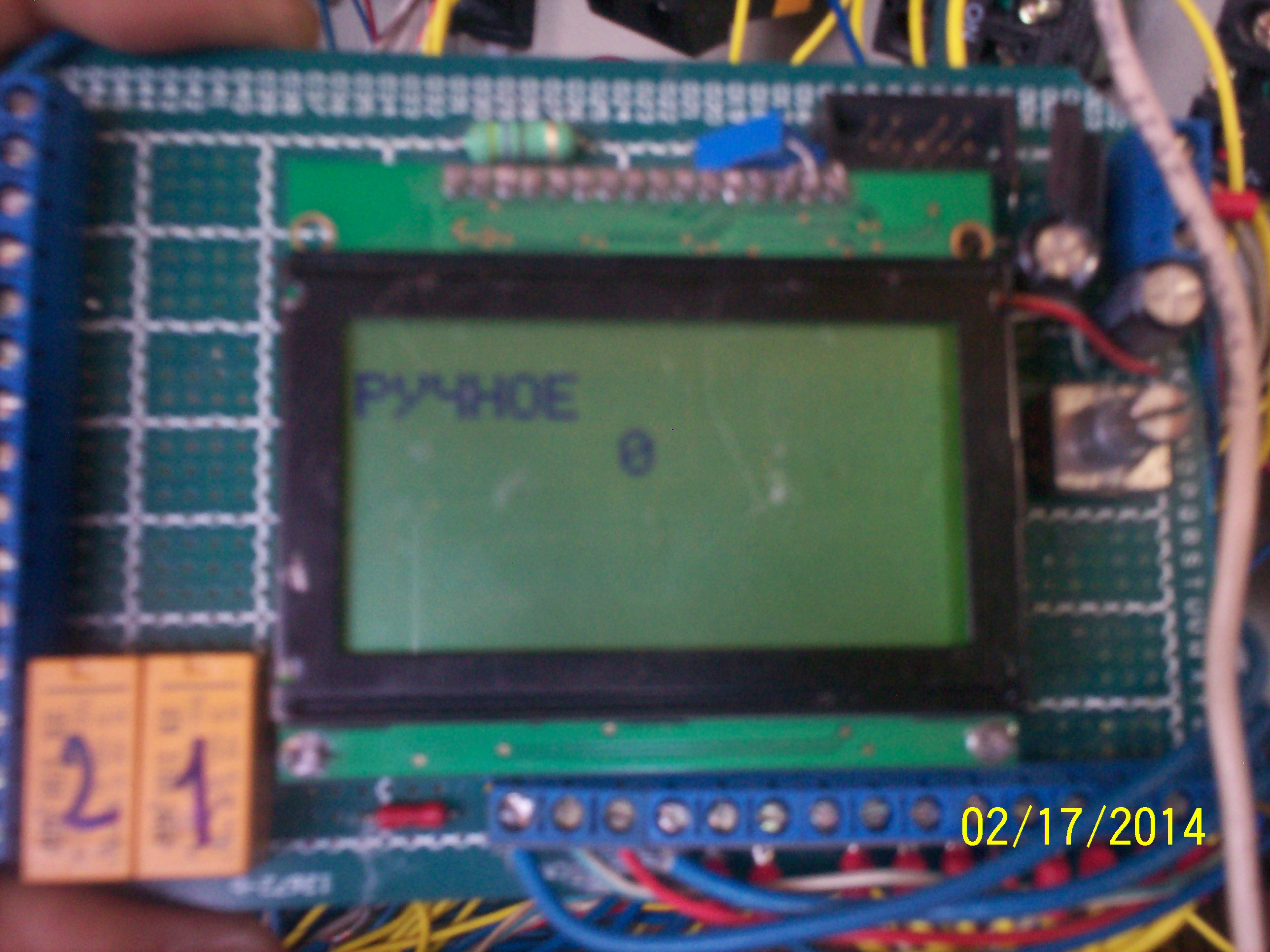

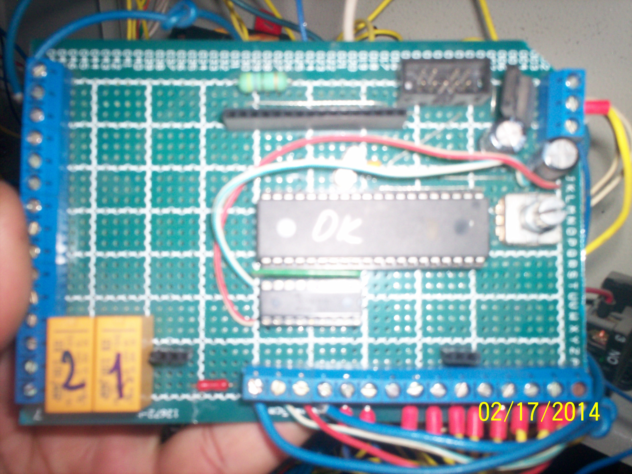

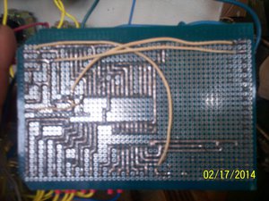

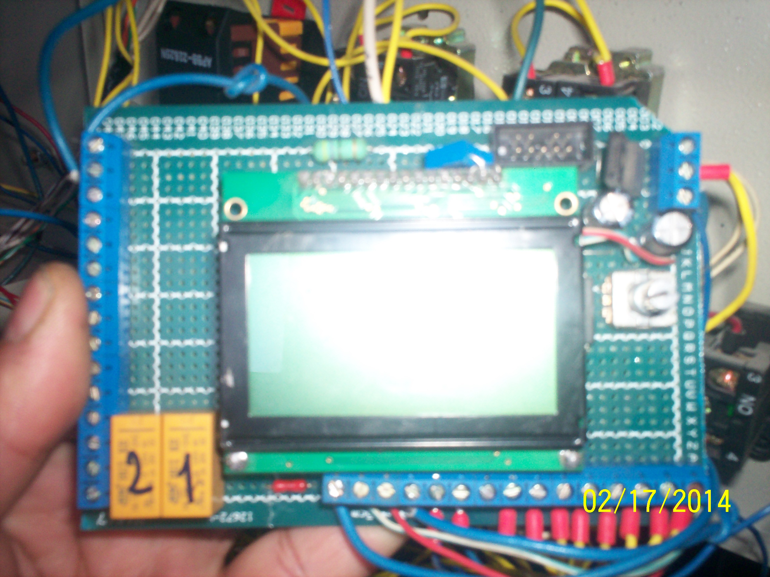

Я недавно закончил контроллер к электрохимэрозионке. Типа одно осевое ЧПУ.
Хоть в этой теме похвастаюсь. :)
100_6614.JPG (17757 просмотров) <a class='original' href='./download/file.php?id=25230&mode=view' target=_blank>Загрузить оригинал (1.02 МБ)</a>
100_6615.JPG (17757 просмотров) <a class='original' href='./download/file.php?id=25231&mode=view' target=_blank>Загрузить оригинал (1023.19 КБ)</a>
100_6616.JPG (17757 просмотров) <a class='original' href='./download/file.php?id=25232&mode=view' target=_blank>Загрузить оригинал (1.03 МБ)</a>
100_6618.JPG (17757 просмотров) <a class='original' href='./download/file.php?id=25233&mode=view' target=_blank>Загрузить оригинал (877.66 КБ)</a>
100_6619.JPG (17757 просмотров) <a class='original' href='./download/file.php?id=25234&mode=view' target=_blank>Загрузить оригинал (867.01 КБ)</a>
100_6620.JPG (17757 просмотров) <a class='original' href='./download/file.php?id=25235&mode=view' target=_blank>Загрузить оригинал (845.03 КБ)</a>
Re: эрозионный станок FW-1P ACTSPARK
aleha, самое интересное в эрозионке это генератор как и в электрохимической обработке.

Генератор из 400а сварочного китайского инвертора СВАРОГ.

Источник переделанный в стабилизатор напряжения до 12в.
Его "модернизировали" до меня, при мне, его "модернизатор" еще 4 раза "домодернизировал". :)
Процесс происходит в нейтральном растворе селитры. Станок электрохимический.
Много написано в паспорте http://www.chipmaker.ru/files/file/4461/ - принцип тот-же
Я фотографировать буду когда - фото выложу.

aleha писал(а):Процесс происходит в нейтральном растворе селитры. Станок электрохимический.
для ЭХО нужна жесткая станина и быстрый ход электрода как с этим?
aleha
Сообщения: 265
Репутация: 136
Сообщение aleha »
С немаленького токарного станина. На ней камера. Матрица в камере колеблется 300 микрон 20 герц.
Заготовка которая прожигается подается винтом 50 мм диаметра -- червячным редуктором -- 110 3 фазным шаговиком.
Через камеру насос раствор прокачивает. МЭЗ 10-30 микрон, люфт контроллер выбирает. Но его еще дорабатывать и дорабатывать.
Сообщение aleha »
Асинхронный двигатель крутит эксцентрик и через шатун вибрация передаётся на матрицу.
Даже есть масляный насос который от этого же двигателя крутится и смазывает эксцентрик+шатун+подшипник.
