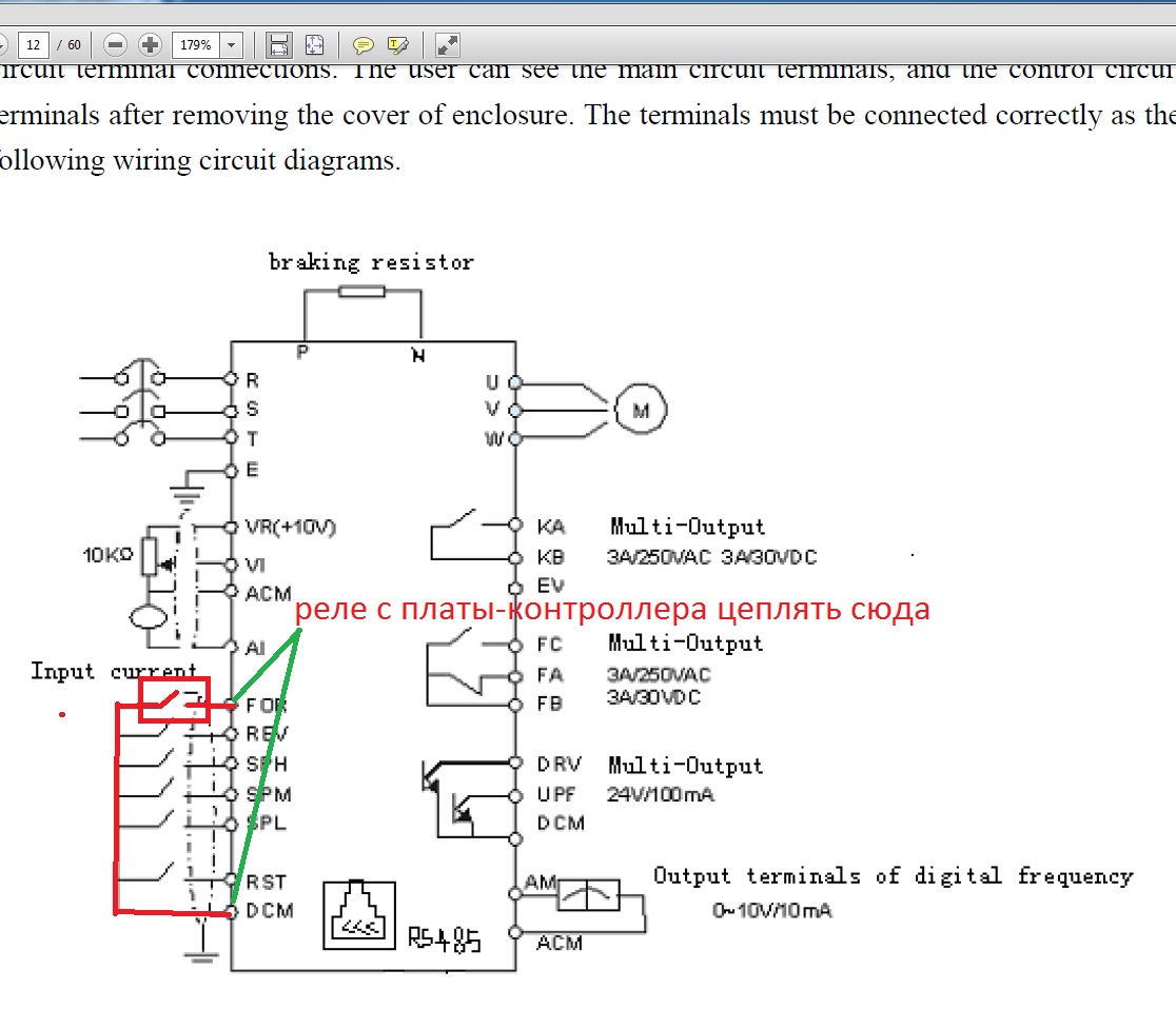

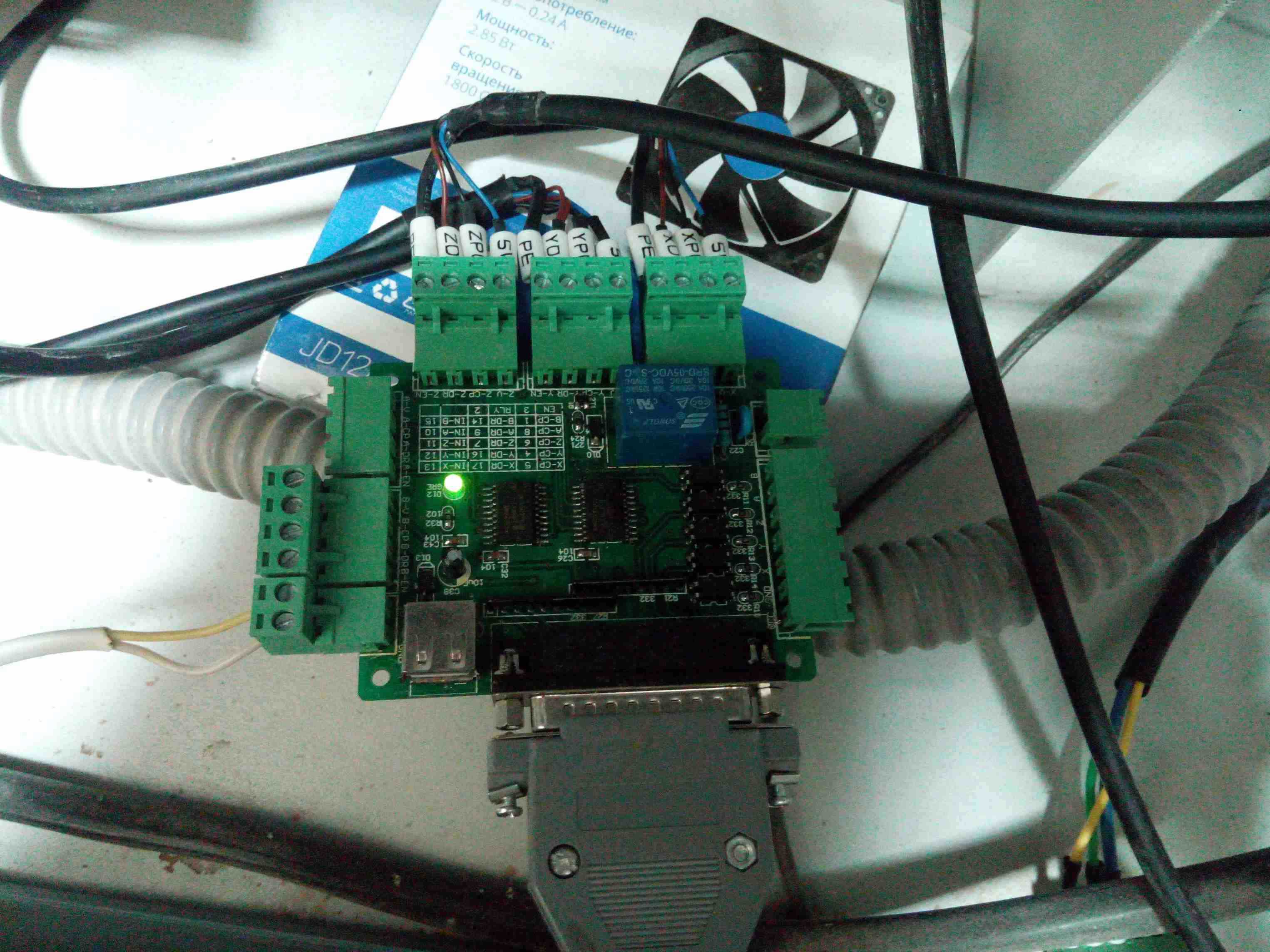

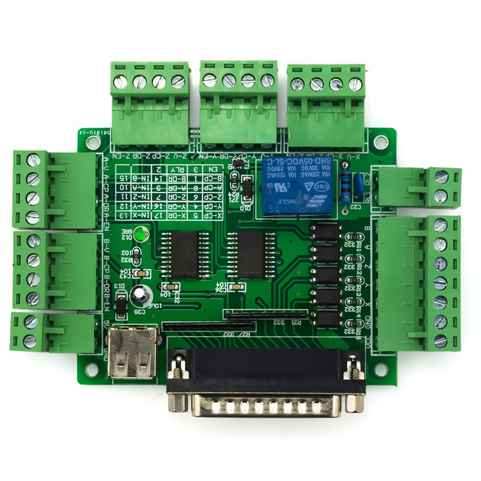

Приветствую всех. Прошу по возможности ответить как запустить шпиндель через mach3.
Имеется плата коммутации DXB-55 в описании написано имеется возможность управлять шпинделем... через силовое реле, в инструкции написано реле коммутируется сигналом с контакта №2, ток нагрузки не должен превышать 8А при напряжении 220в. Имеется китайский инвертор как на фото только без крутилки на 2,2 квт. возможно ли это осуществить?

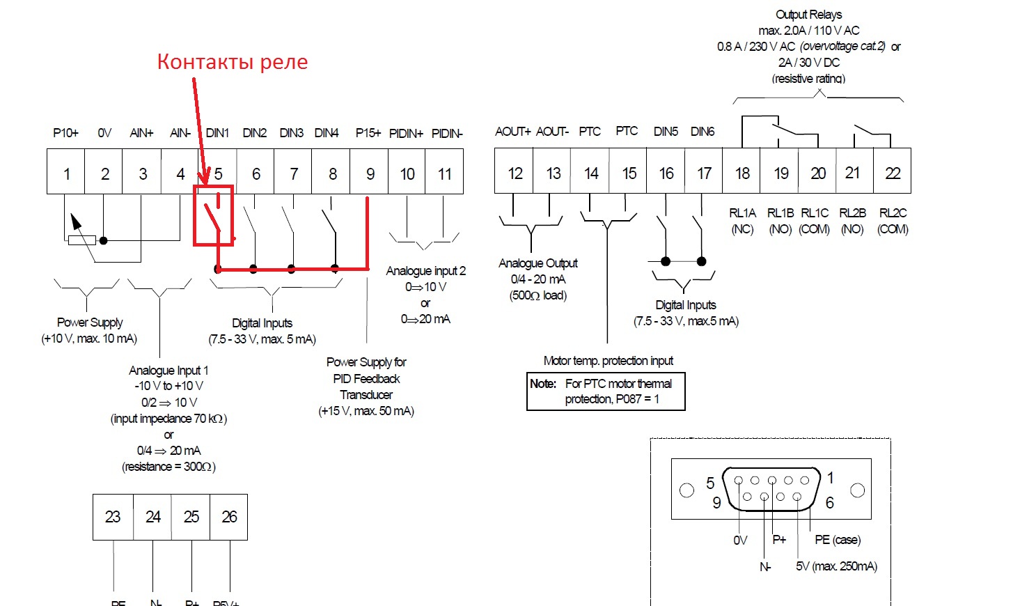

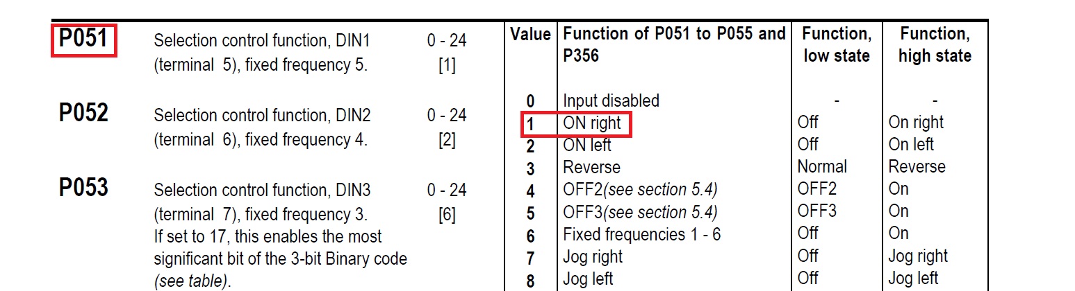

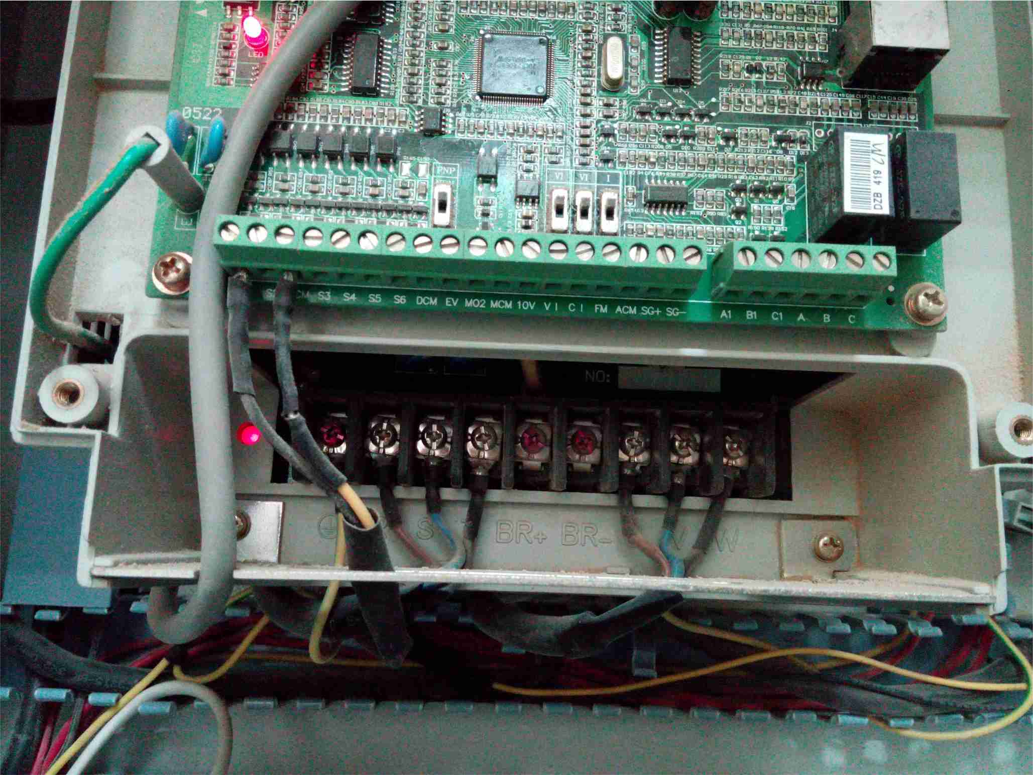

ity писал(а):управлять шпинделем... через силовое реле
Да, если частотник позволяет запускать себя с внешних контактов. Т.е реле замыкает выход частотника, обычно это от +12 до +24в на один из (цифровых)входов, в параметрах необходимо забить действие, которое выполнится при поступлении сигнала на этот вход. Например, "старт влево". В маче забить номер пина, на который будет подаваться сигнал на включение шпинделя, который и будет щелкать релюшкой. Для управления частотой вращения можно повесить потенциометр.
Без руководства пользователя от этого частотника сделать ничего не получится, увы.
Должно найтись что-то похожее на картинки. Приведенное не стоит рассматривать буквально, это от моего частотника, но у вас должно быть что-то очень похожее :)

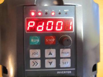

Посмотрел можно настроить PD001 = 1 (дистанционное управление пуском), только мне бы узнать как соединять это все дело. Есть инструкция

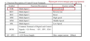

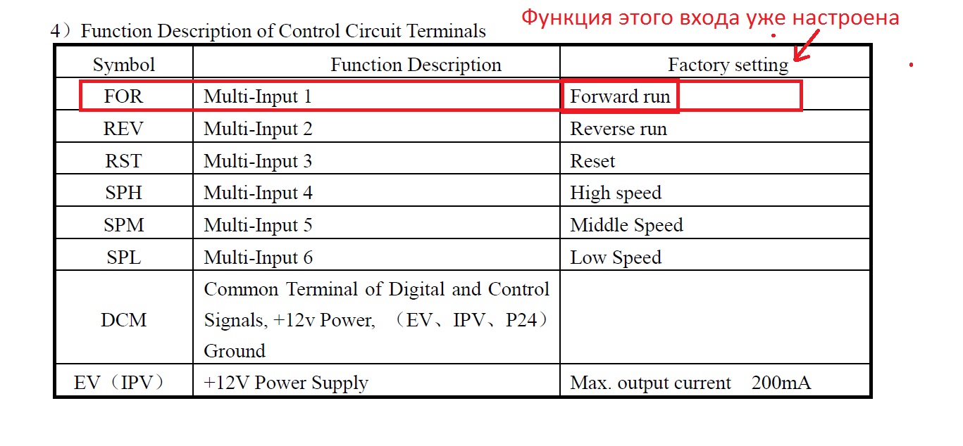

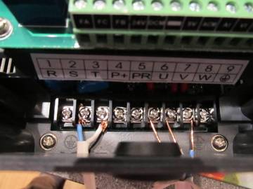

Осталось узнать где на вашей плате выводы реле и подключить все это к частотнику.
Т.е. один конец от реле цепляем к выводу DCM, второй к входу FOR.
1.jpg (6419 просмотров) <a class='original' href='./download/file.php?id=25215&mode=view' target=_blank>Загрузить оригинал (184.89 КБ)</a>
2.jpg (6419 просмотров) <a class='original' href='./download/file.php?id=25216&mode=view' target=_blank>Загрузить оригинал (189.56 КБ)</a>

nERV писал(а):Осталось узнать где на вашей плате выводы реле
Ну это я нашел, спасибо большое завтра подключу!
nERV писал(а):Функция этого входа уже настроена
то есть не обязательно выставлять параметр PD001 = 1?

Re: Mach3+DXB55+китайский инвертор+шпиндель 2,2 квт
Сообщение nERV »
Сильно в руководство не вчитывался. Настроена только функция входа, метод управления частотником, сдается мне, надобно все равно изменить на внешнее управление.
Перед стартом мотора рекомендую таки пробежаться по руководству еще раз и посмотреть, все ли необходимые параметры настроены верно. Особенно что-то типа "максимальный ток двигателя", "максимальная/минимальная частота" и подобное.
Кстати, у вас на фото к частотнику подцеплены какие-то жутко длинные оголенные концы. При неосторожном движении проводком они перехлестнутся, и будет "бум". Надобно подключить нормально.

nERV писал(а):Сильно в руководство не вчитывался. Настроена только функция входа, метод управления частотником, сдается мне, надобно все равно изменить на внешнее управление.
Ну параметры все настроены шпиндель работал, спасибо за помощь!

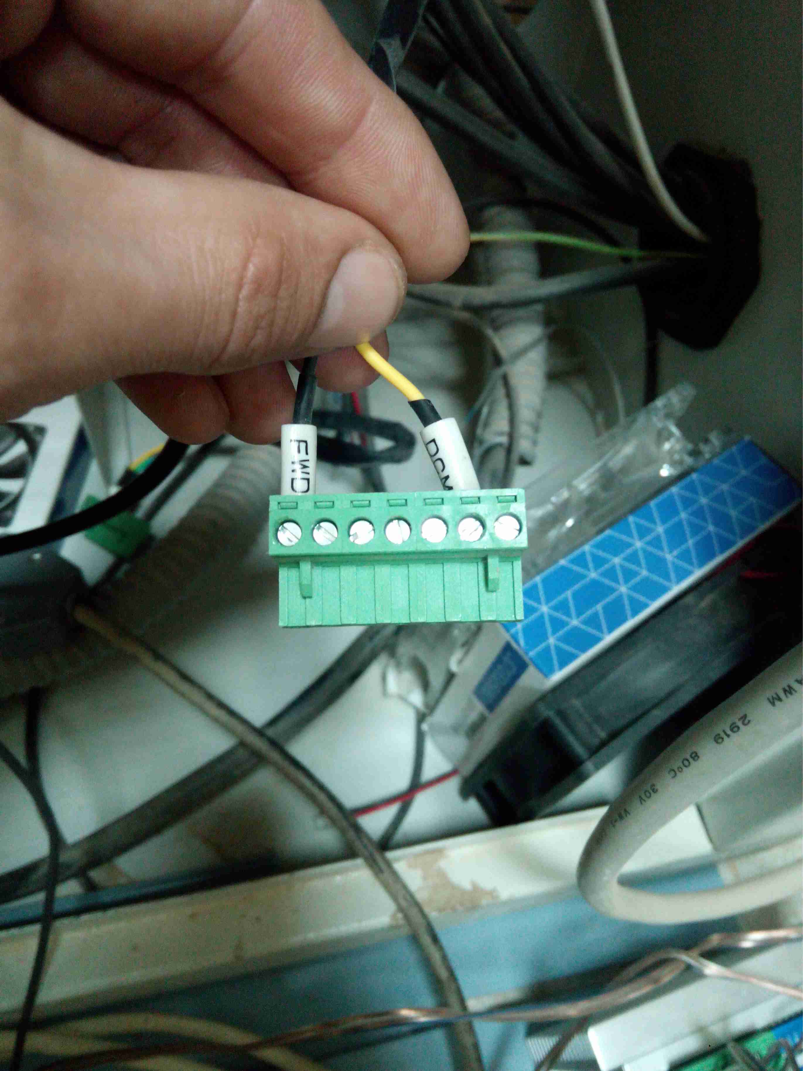

Подскажите, тоже мучаюсь с подключением инвертора к этой плате. инвертор dzb300b007.5l4cm. Проблема в том, что при подключении клем к плате сразу включается шпиндель(без запуска mach3). Раньше был подключён к rznk
подключение к RZNC-D5416 (4034 просмотра) <a class='original' href='./download/file.php?id=110975&mode=view' target=_blank>Загрузить оригинал (181.78 КБ)</a>
подключение к RZNC-D5416 (4034 просмотра) <a class='original' href='./download/file.php?id=110976&mode=view' target=_blank>Загрузить оригинал (290.85 КБ)</a>
подключаю в два верхних правых (4034 просмотра) <a class='original' href='./download/file.php?id=110977&mode=view' target=_blank>Загрузить оригинал (298.2 КБ)</a>
Заранее Спасибо.
