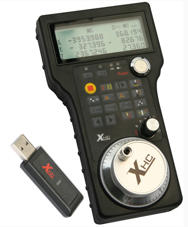

Всем привет! Имеется в наличии вот такой пульт
2014-02-23_000116.jpg (7201 просмотр) <a class='original' href='./download/file.php?id=25167&sid=7944f416858c83778083ebb2a963c8dd&mode=view' target=_blank>Загрузить оригинал (91.5 КБ)</a>
Описания конечно имеется но скудный. Подключил к компу, вроде работает, а как правильно пользоваться им так и не понял. Может кто с таким имел дело. Особенно интересует как подвигать оси, как пользоваться ручным генератором импульсов?

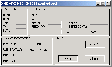

Как вариант для проверки пульта можно воспользоваться моей тестовой утилитой ( NCStudio и праграмма которая шла с пультом должны быть выключены ), скачать ТУТ
Таким образом можно посмотреть передается ли вообще чего нибудь, когда мы крутим MPG.
Окно программы (для просмотра содержимого нажмите на ссылку)
окно программы
окно программы
Нажатие кнопок будет соотвенно в окошках BTN1, BTN2, позиция переключателя ОСИ в окошке WM , а собственно само значение MPG в окошке W ( чем быстрее крутим, тем значение будет выше ), если Win7,8 то запускаем от имени Администратора. Если соответствующие значения будут меняться, то наверное что-то не так с версией NCStudio ( не поддерживаемая версия ) или версией ПО которое шло с пультом.

Moonglow писал(а):Нажатие кнопок будет соотвенно в окошках BTN1, BTN2, позиция переключателя ОСИ в окошке WM , а собственно само значение MPG в окошке W ( чем быстрее крутим, тем значение будет выше ), если Win7,8 то запускаем от имени Администратора. Если соответствующие значения будут меняться, то наверное что-то не так с версией NCStudio ( не поддерживаемая версия ) или версией ПО которое шло с пультом.
При вращении РГИ значения в окошке W меняются, с позицией переключателя осей все в порядке а вот при нажатии на кнопок выдает ошибку и зависает програмка.
:) упс... это просто у меня программа эмитирует нажатие клавиш для работы с другим софтом и такой эффект получился из-за отсутствующего конфига с кодами кнопок :) ну главное теперь понятно ,что МПГ работает.

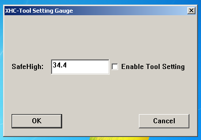

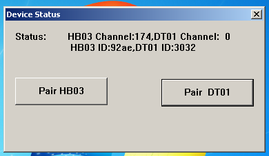

В ПО пульта имеются вот такие окошки
2014-01-25_111929.png (7056 просмотров) <a class='original' href='./download/file.php?id=25261&sid=7944f416858c83778083ebb2a963c8dd&mode=view' target=_blank>Загрузить оригинал (17.08 КБ)</a>
2014-01-25_113746.png (7056 просмотров) <a class='original' href='./download/file.php?id=25262&sid=7944f416858c83778083ebb2a963c8dd&mode=view' target=_blank>Загрузить оригинал (16.18 КБ)</a>
Что настраиват в этих окошках черт ее знает.

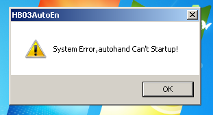

Иногда при запуске ПО пульта выскакивает вот это
2014-01-25_113911.png (7056 просмотров) <a class='original' href='./download/file.php?id=25263&sid=7944f416858c83778083ebb2a963c8dd&mode=view' target=_blank>Загрузить оригинал (24.93 КБ)</a>
Спецы, в чем может быть проблема?
