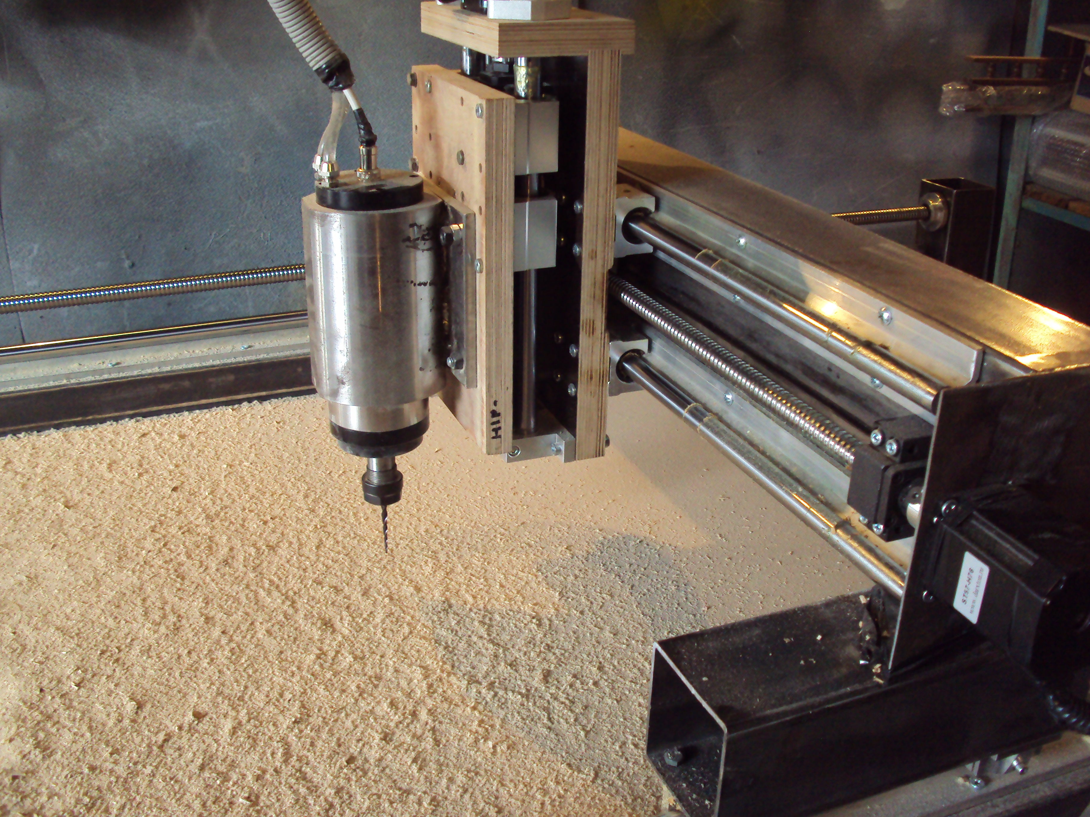

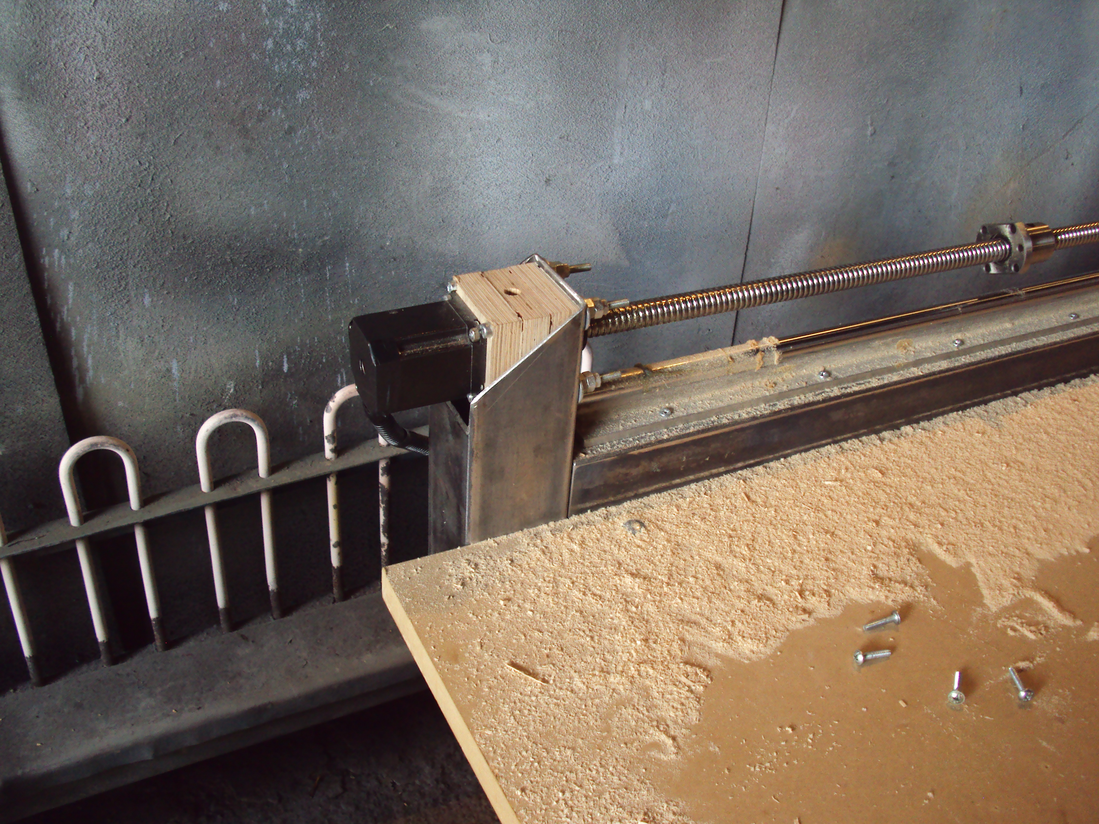

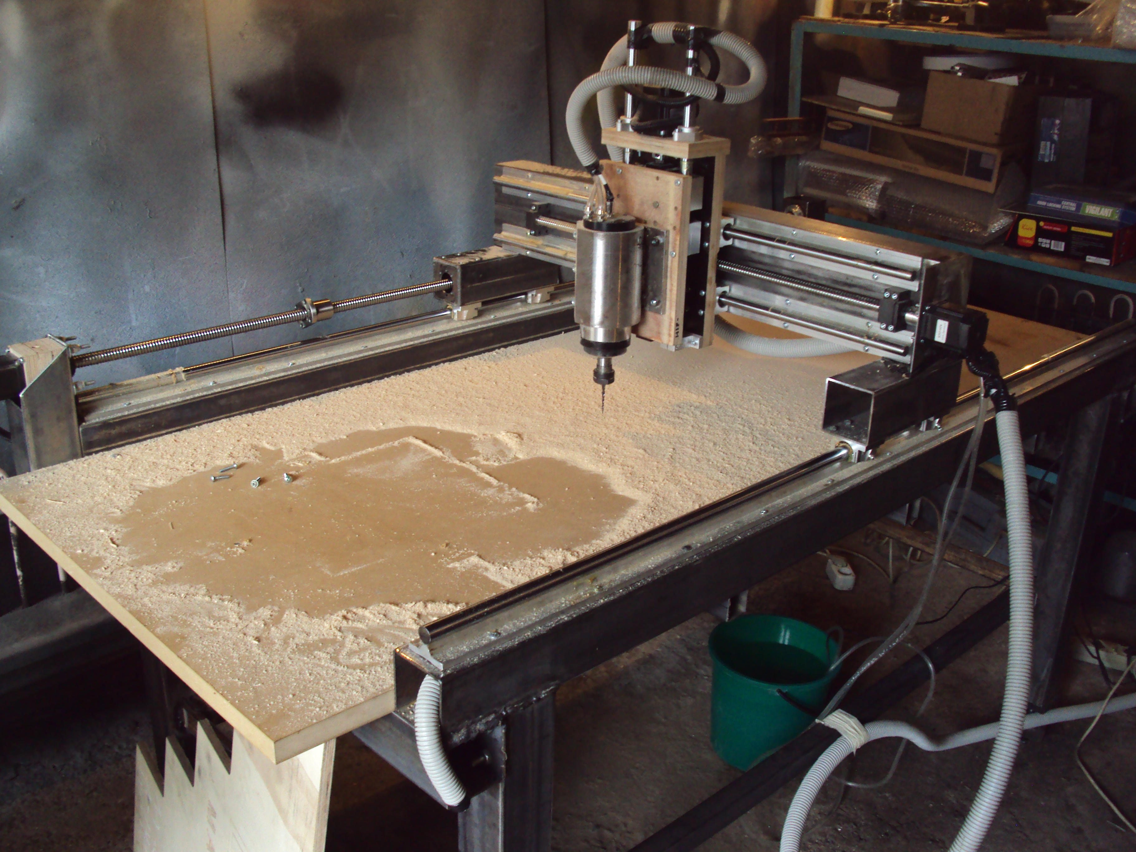

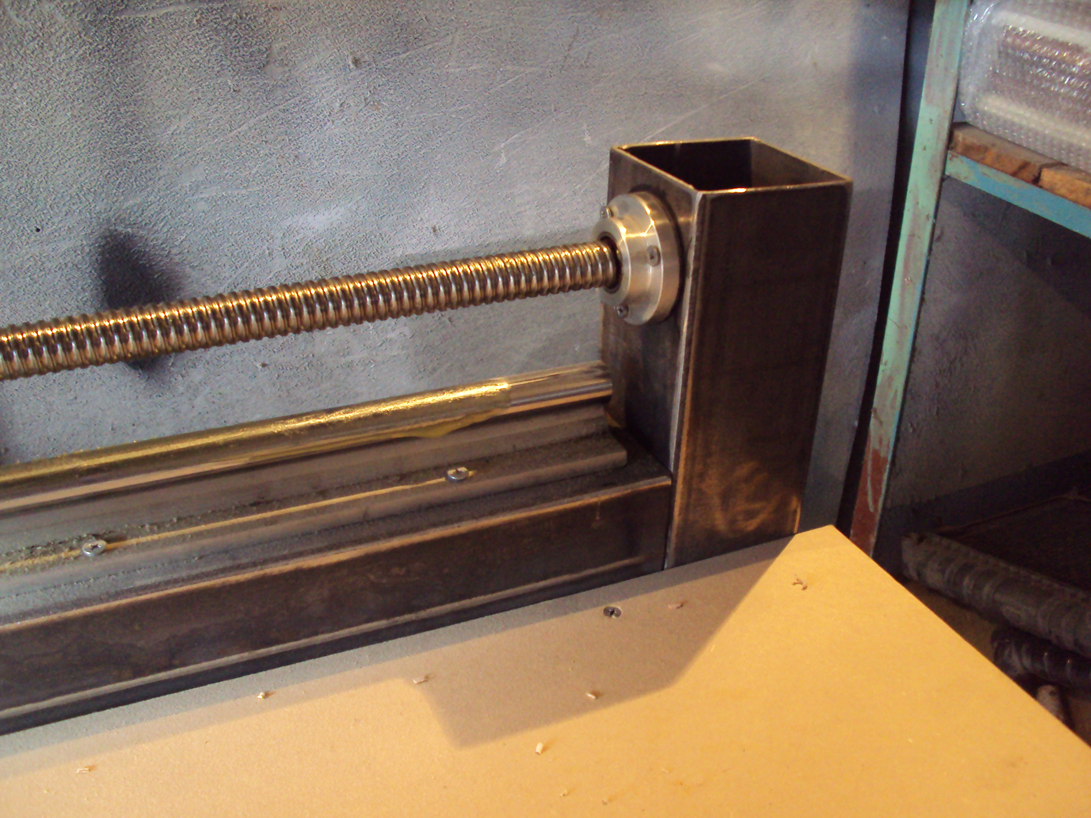

Здравствуйте.

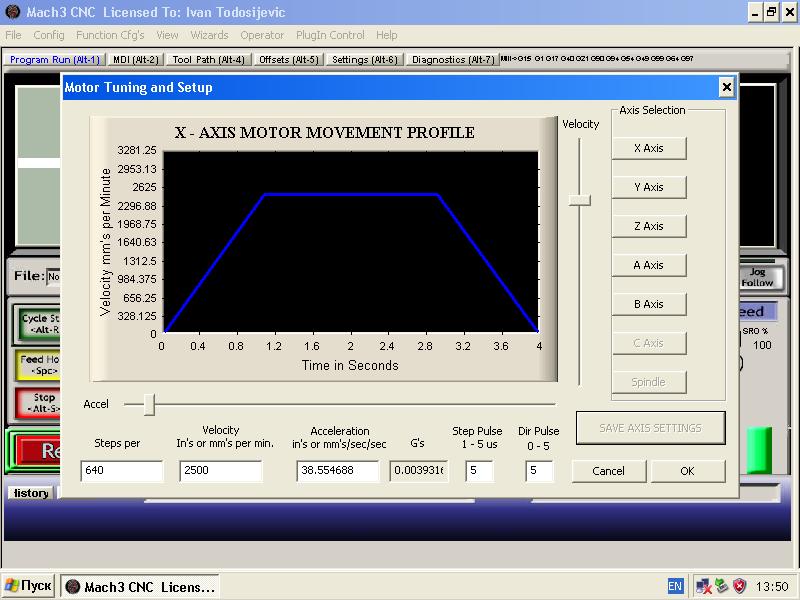

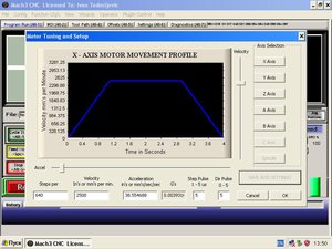

Собрал станок, но скорости перемещения не радуют. Возьмем ось X(длинная) максимальная рабочая скорость которой я добился это 1500мм/мин при делении шага 1/4. А дальше как на видео стопорится двигатель.
Ось X:
Швп 2005 длинна 1800мм .
Мотор - http://darxton.ru/Netshop/mechatronics/ ... _1521.html
Драйвер - http://darxton.ru/Netshop/mechatronics/ ... _1586.html
БП-http://darxton.ru/Netshop/electronics/p ... _1587.html
Пробовал различные настройки и шага и ускорений, но результат примерно один. Настройка тока на драйвере на максимум. Думается мне что скорее всего механика. Вообщем если поможете советом по улучшению буду признателен. Спасибо.
https://www.youtube.com/watch?v=0aiVXA4oKic
P.S. В дальнейшем планирую переделать ось Х под рейку, можно было б сразу сделать, но когда начинал не имел особого представления о строительстве станков.

Что-то звук на видео какой-то дребезжащий.
А чем управлеятся? Почему экранчик такой маленький? старенький ноутбук?
Можно попробовать сделать автонастройку драйвера под этот конкретный двигатель (пару раз щелкнуть 4-м переключателем),
или залезть в настройки драйвера с компьютера и сделать это через програмку настройки.
Муфта между винтом и мотором нормальная? затянута?

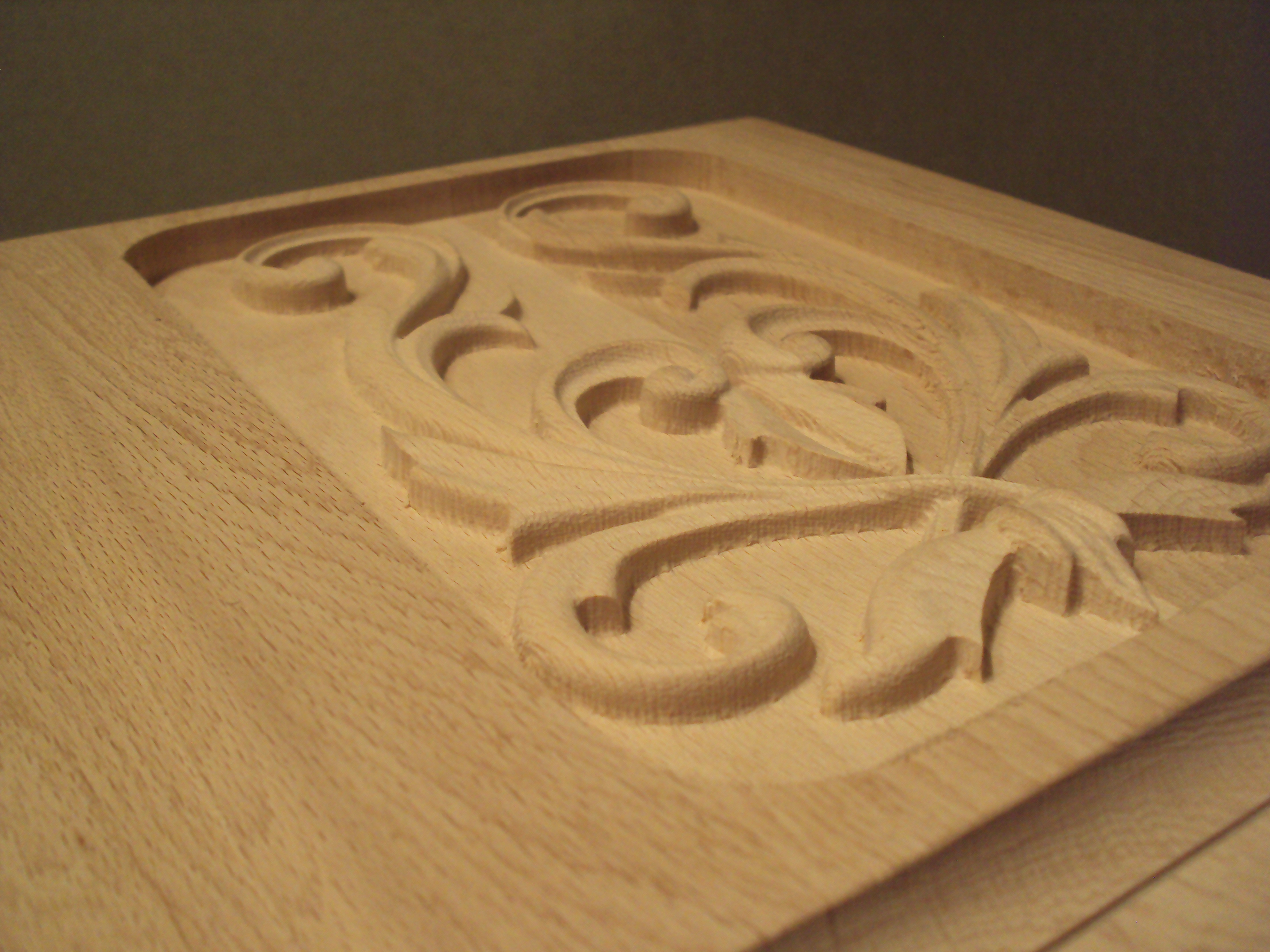

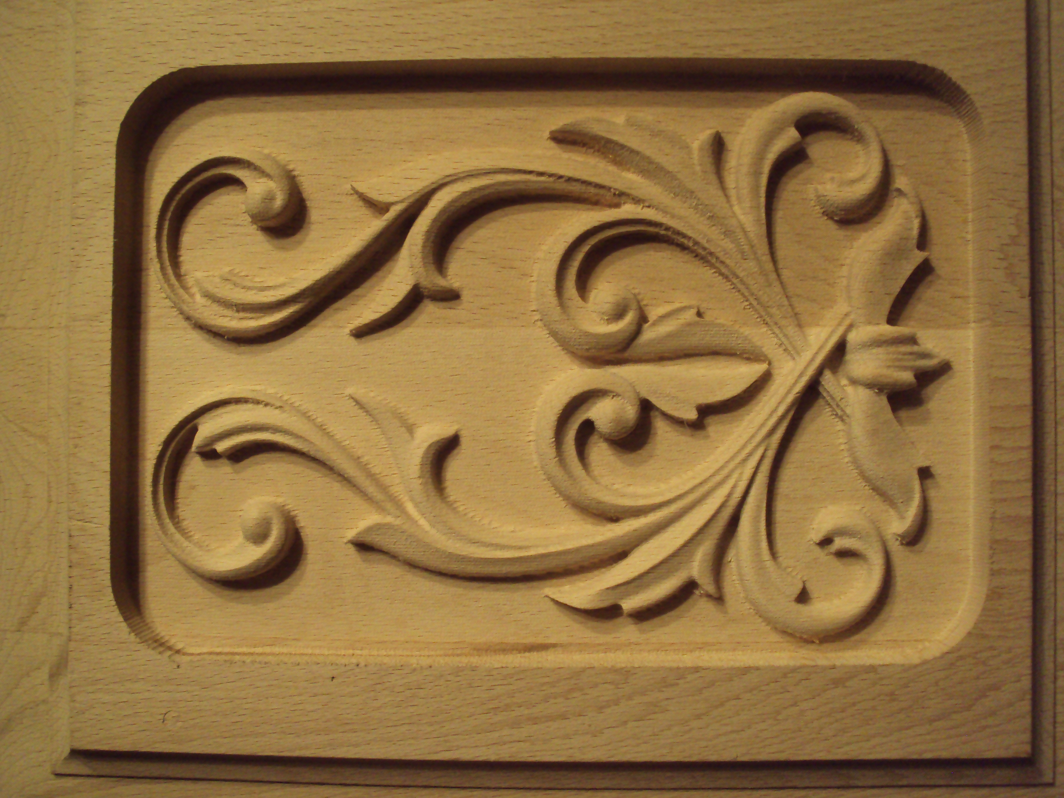

работает от компьютера просто драйвер видеокарты снес, глючил, муфта нормально. работает стабильно вот фото первая работа

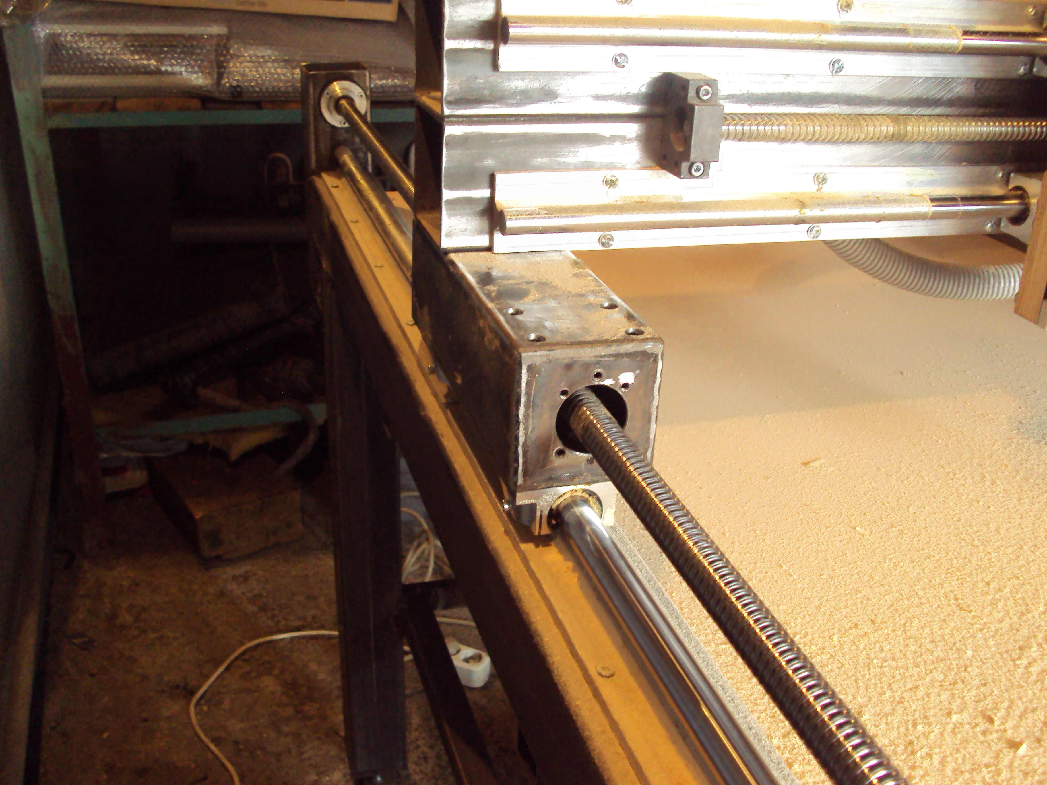

ity писал(а):Швп 2005 длинна 1800мм .
слабый двигатель, для такой-то оси. На такие винты уже 86 двигатели ставят обычно, момент инерции не маленький.
Станок не трясет, кстати, на такой длине?
Если рукой крутить, винт гладко идет? Портал от рук ездит хорошо?

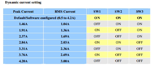

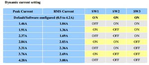

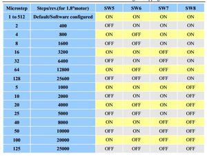

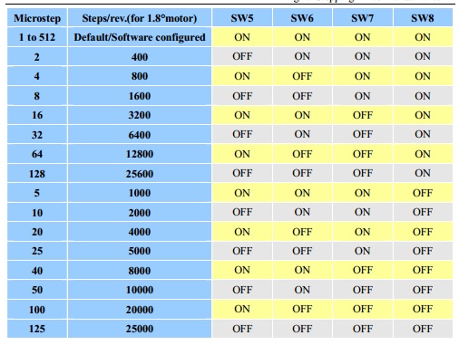

Установи переключателями 5,6,7,8 микрошаг на свое усмотрение, ток фазы мотора переключателями 1,2,3 согласно таблице на корпусе и разумеется твоего мотора. Учти не пиковый а RMS.
Автоподстройку под мотор перемести переключатель 4 в положении Выкл, подключи драйвер с мотором и в течении 2-х сек. дважды смени положение переключателя Выкл-Вкл-Выкл или Вкл-Выкл-Вкл.
Если не поможет тогда через ПроТюнер, все переключатели в default, переключатель моторов в один из свободных, т.е. там где не должно быть указано какой либо из серии моторов. Дальше как описано в Даркстон.

Darxton писал(а):слабый двигатель, для такой-то оси
Так у него без нагрузки срыв происходит.
ity писал(а):Думается мне что скорее всего механика
Винт в натяг устанавливал? Если так, то возможно перетянул сильно.

Darxton писал(а):Станок не трясет, кстати, на такой длине?
Есть не много вибраций, винт без двигателя за муфту спокойно крутится,портал спокойно ездит http://youtu.be/FzhbOumQNeQ

Fiks писал(а):Так у него без нагрузки срыв происходит.
Это как посмотреть. Момент инерции, вибрации - та же нагрузка, да еще и весьма пакостная.

Fiks писал(а):Винт в натяг устанавливал?
Нет

ity писал(а):Настройка тока на драйвере на максимум
По какому по Пиковому или RMS ставил? У тебя мотор на 3А, надо ставить по RMS.

Без винта, двигатель так же срывается?

Боотур писал(а):По какому по Пиковому или RMS ставил? У тебя мотор на 3А, надо ставить по RMS.
по РМС

Fiks писал(а):Без винта, двигатель так же срывается?
Без винта норма!

Сложно остановить вал? Например сжимая пальцами за муфту.
Кстати настраивать надо не нагруженный мотор.

Боотур писал(а):Сложно остановить вал?
не могу удержать
Сообщения: 11731
Re: Настройка скорости перемещения.
Боотур писал(а):Кстати настраивать надо не нагруженный мотор.
Не стоит путать ненагруженный и не установленный на станок мотор.
Когда мотор без винта вращается - чувствуются вибрации /подергивания при вращении?

Муфты какие стоят? На фотках ни одной не видно.
