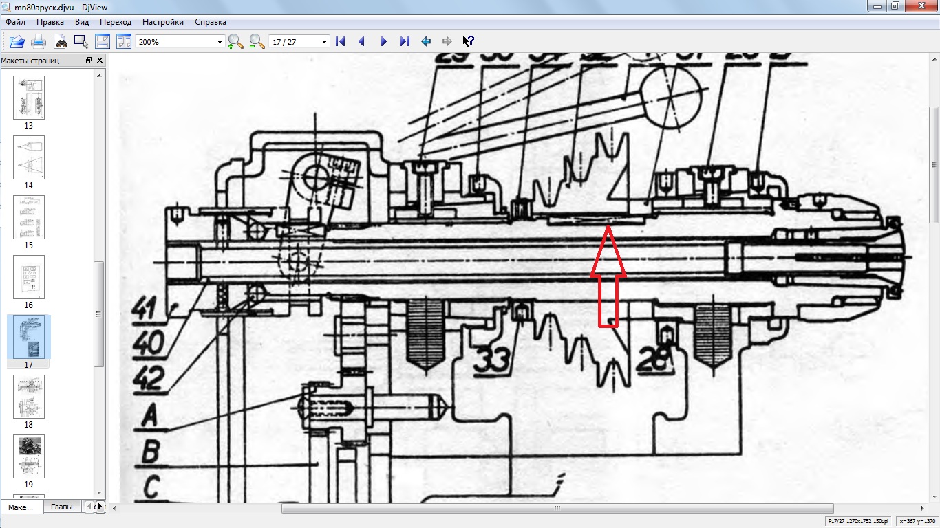

Вот раскопал схему подключения, какой инвертер искать для этого мотора?
Снимок экрана 2014-02-06 в 22.20.09.jpg (7779 просмотров) <a class='original' href='./download/file.php?id=24477&mode=view' target=_blank>Загрузить оригинал (254.32 КБ)</a>
