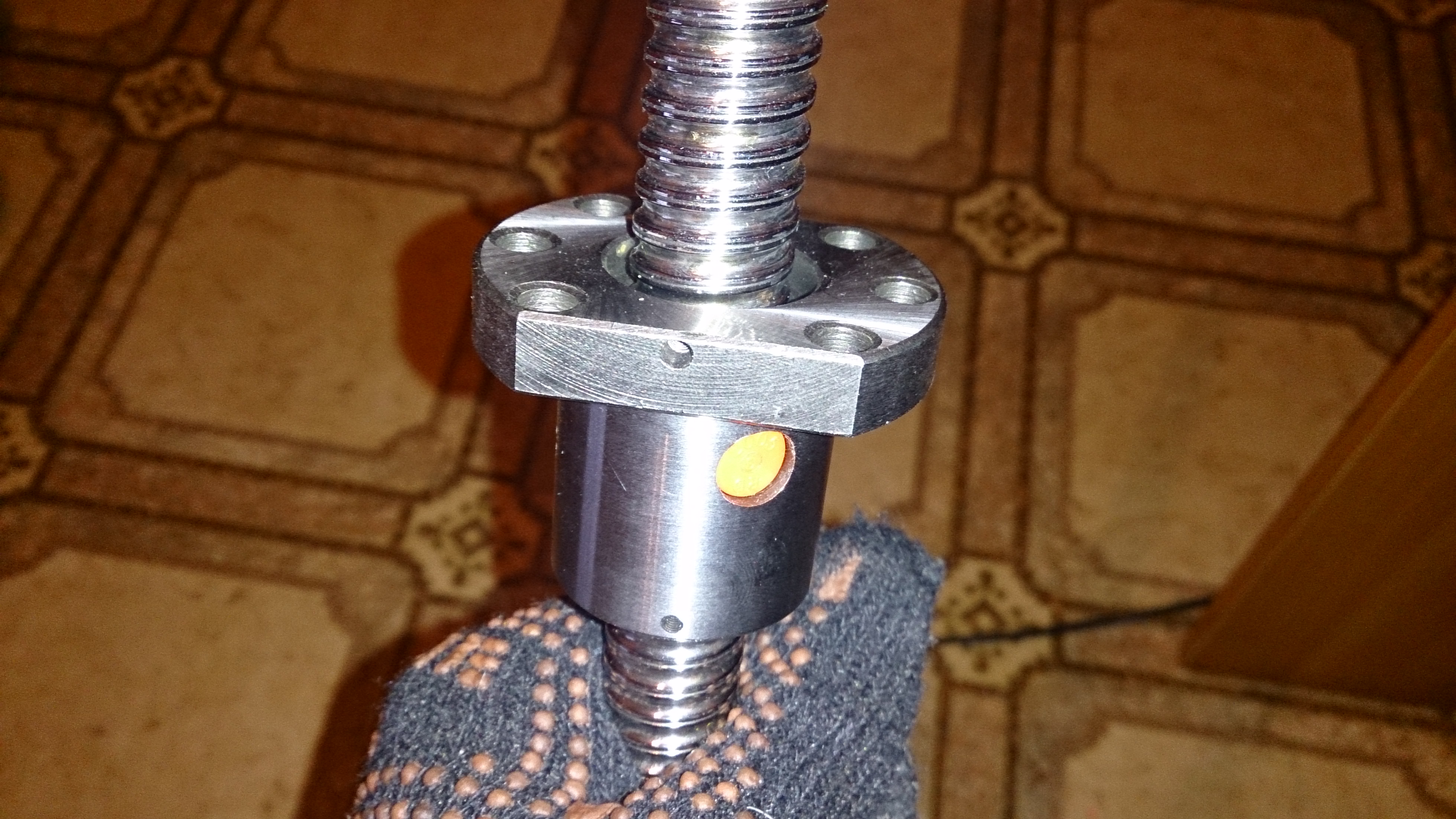

Делал очередной заказ, ШВП RM2005 дал клину, снял, разобрал, возможно, что шарики в следствии нагрузки слетели с канавки, подскажите что делать? Гайка ШВП не крутится вообще, даже если приложить усилие. Я думаю разрезать гайку и заказать новую. НО это время у нас в стране вообще никто не продаёт чпу запчасти. Возможно есть хитрости как снять заклинивший элемент?

фото гайки есть?

mhael писал(а):фото гайки есть?
да, сейчас выложу
Re: Заклинила гайка ШВП. Помогите люди добрые!
aspirin писал(а):ШВП RM2005 дал клину, снял, разобрал, возможно, что шарики в следствии нагрузки слетели с канавки,
Если шарики слетели от нагрузки - то скорее всего гайке, а вохможно и винту кранты. Если же просто при установке их нитуда запихали то может и не так печально.
Посоветовать можно только одно - вд40 во все щели и пытаться скручивать.
А он вообще заклинили или всетаки есть небольшой ход?

вот гайка
вот гайка (3540 просмотров) <a class='original' href='./download/file.php?id=24314&mode=view' target=_blank>Загрузить оригинал (2.05 МБ)</a>
вот гайка

есть небольшой ход

Пластиковая пробка с возвратной канавкой провалена или мне показалось?
Могли лопнуть шарики.
Тогда при шевелении будет слышен хруст, как от песка.

michael-yurov писал(а):Могли лопнуть шарики.
Ты прав, лопнул 1 из шаров! к моему ужасу это оказался МЕДНЫЙ, ХРОМИРОВАННЫЙ ШАРИК. Он лопнул, и 1 из кусочков вскочил между канавками винта и гайки.
aspirin писал(а):Ты прав, лопнул 1 из шаров! к моему ужасу это оказался МЕДНЫЙ,
медь как бы не лопается, а плющиться. Шарик скорее всего сделан из дешевой стали, потом покрыт медью чтобы "прилипла" никелеровка. Шарики из меди делать не будут она дороже стали :)
порошковая сталь, а дальше гальваника)
aspirin писал(а):порошковая сталь, а дальше гальваника)
наврят там используется порошковая металлургия. Шарики рубят из специальной проволоки, потом придают форму, закаливают и шлифуют/полируют.

Была такая "фигня" - заменили все шарики. Брали в Москве на бывшем шарико-подшипниковом заводе (остался один из ТРЁХ!).
