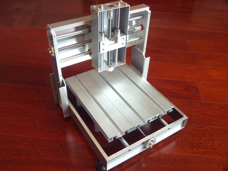

Нашёл и заказал на пробу в Китае вот такие симпатишные алюминиевые станочки с рабочим полем 20*20 см,
совсем недорогие ( будут стоить у меня в магазинчике 12 тысяч без ШД и шпинделя).
станок20_20_алюминий.jpg (7839 просмотров) <a class='original' href='./download/file.php?id=23513&mode=view' target=_blank>Загрузить оригинал (142.83 КБ)</a>
Имеют большой ход по оси Z-14 см. Возникла идея попробовать заказать комплект электроники от 3D принтера и попробовать присовокупить к этому станочку, теоретически должно получиться. Но я сам эту тему не курил, поэтому спрашиваю компетентных в этом вопросе, контроллеры и ПО к 3d принтерам имеют имеют регулировки стэп/дир ? Если да, какого производителя выбрать, какие есть вариации и нюансы ?

Не хватит ему скорости.

для чего не хватит ?
Ну и что, если получиться медленный 3D принтер ?

Из какого материала изготовлен станок? Винт и гайка? Пробовали в работе его?
Был опыт работы на подобном станке, только большего размера. Станок был изготовлен из 3мм металла (какого сказать не могу :wik:, точно не алюминий). Жесткости конструкции сильно не хватало.

Станок ТС с первого поста наверное может поднимать и пять Hotend -ов, вопрос в скорости, жесткости я думаю хватит. Если наверное и делать то на ШВП к примеру 1616 тогда да, скорость повысим, естественно с заменой шаговых и драйверов. Цена возрастет.
Тенгель писал(а):Имеют большой ход по оси Z-14 см.
Это расстояние между столом и подшипниковым узлом (нижний) оси Z. (просвет)

Нет, именно рабочий ход, общая длина узла около 20 см.

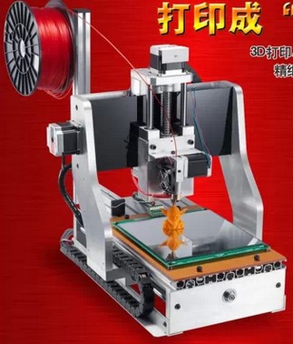

Изучение китайского интернета подтвердило жизнеспособность этой идеи :
3D_принтер_фрезер.jpg (7688 просмотров) <a class='original' href='./download/file.php?id=23561&mode=view' target=_blank>Загрузить оригинал (38.91 КБ)</a>
Готовый фрезеро-принтер. Теперь осталось выбрать электронику для принтера. Интерес чисто академический, я вообще не представляю практическую пользу от 3D принтеров в том виде они сейчас существуют.

Тенгель писал(а):Интерес чисто академический
Блин. И у меня такой интерес проснулся )) Тенгель, придумаешь с электроникой и прочими экструдерами - свистни ;)
Re: 3D принтер на базе фрезера- возможно ли ?
Тенгель писал(а):Изучение китайского интернета подтвердило жизнеспособность этой идеи :
Какой-то у него громадный двигатель на экструдере...
Печатать будет ну очень долго и "сопли" останутся!
изучение китайцев - они на картинках могут что угодно нарисовать :)

http://vodcdn.video.taobao.com/player/u ... andom=6666
Pаботает кстати под управлением Mach3. Скорость дейстивительно "охрененная" - насколько я понял, эта фигурка печаталась 6 часов :o
Почитал про софт и настройку 3D принтеров - обуяла тоска, вспомнил как первый раз Mach запускал, тут покруче будет ...
