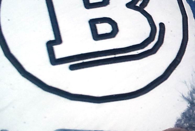

Прошу помочь разобраться в проблеме! Станок под управлением EMC2, код составляю в SolidCAM, все вырезается хорошо, но почему то при гравировке круглых и дугообразных элементов получается не плавная лилия, а угловатая. В SolidCAM код выглядит ровно, в NC Corrector просматриваю - тоже плавно. Механика не причем, так как линии под углом (когда движется и по X и по Y) ровные. Если бы винты рывками крутились, линии были бы тоже кривые.

Мне кажется что тут причиной является большой "шаг" привода. Вы бы показали что за станок, какие моторы-привода, настройки и каков масштаб вашей фотографии.

винты 1605, они точно не причем, круг что на фото примерно 20 мм в диаметре, гравировал и буквы 2,5 мм, все в порядке с этим, с точностью. Проблема программная точно, но что именно не знаю пока. Большие радиусы тоже такие получаются, но сегменты "многоугольника" соответственно больше становятся в размере.Это видно даже на фото, круг и внутренняя гравировка например.

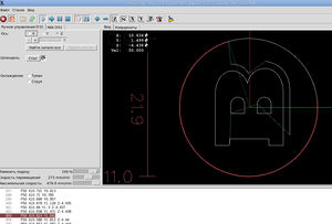

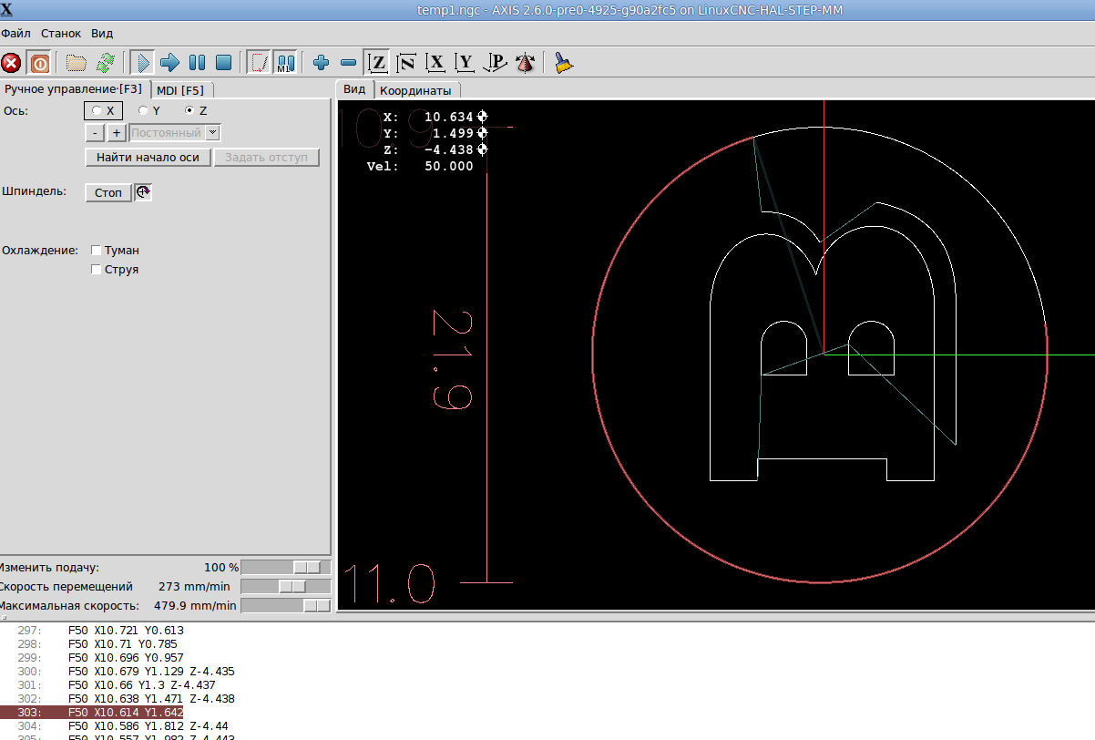

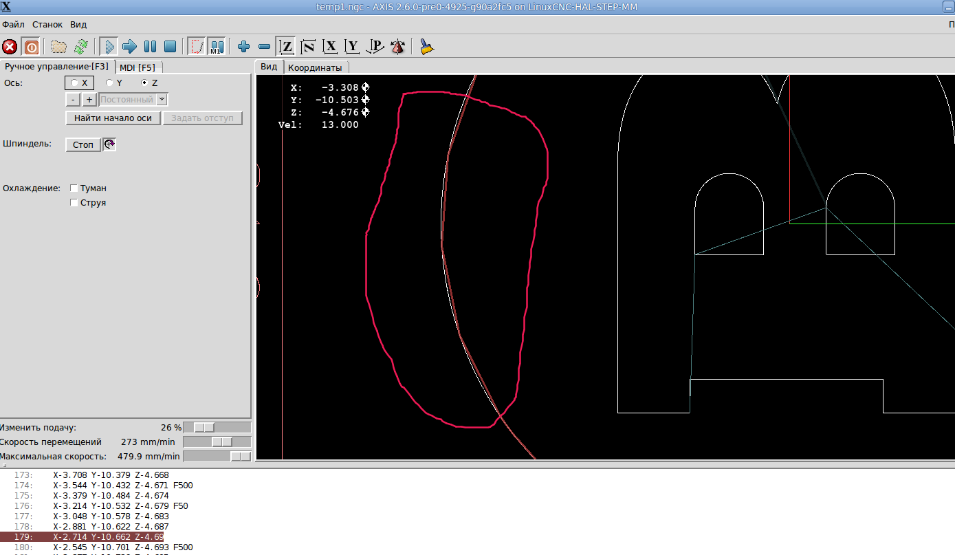

симуляция:
Выделение_017.png (3988 просмотров) <a class='original' href='./download/file.php?id=23338&mode=view' target=_blank>Загрузить оригинал (74.22 КБ)</a>
Выделение_018.png (3988 просмотров) <a class='original' href='./download/file.php?id=23339&mode=view' target=_blank>Загрузить оригинал (93.33 КБ)</a>
емс обрабатывает не все кадры (если нет F... в кадре)
если проставляем в каждую строку - все нормально...
подправить постпроцессор , чтоб он проставлял F в каждую строку...
