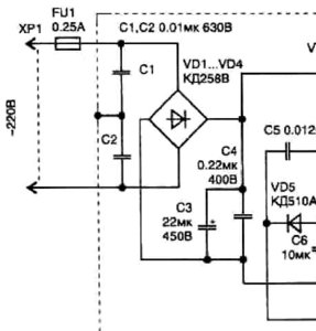

У ВСЕХ ИМПУЛЬСНЫХ блоков питания на входе стоят два помехоподавляющих конденсатора.
блок.jpg (2638 просмотров) <a class='original' href='./download/file.php?id=23172&mode=view' target=_blank>Загрузить оригинал (31.1 КБ)</a>
На этой первой попашейся схеме это С1 и С2, соединены с "землёй". На корпусе они дают половину питающего напряжения, то есть 110 вольт, поэтому заземление обязательно.

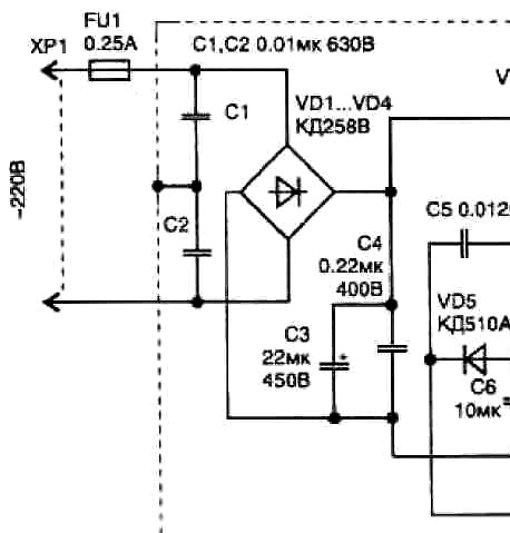

Re: Блок питания
Вот чуть выше Тенгель показал типовую входную цепь ИБП. Куда там надо подавать фазу, а куда ноль? Что будет, если подать наоборот?
Re: Блок питания
UAVpilot писал(а):Что будет, если подать наоборот?
Нуу... разве что, если предохранитель сгорит, первичная цепь окажется останется под фазой. Или, если произойдет межобмоточный пробой трансформатора, предохранитель не сгорит (поэтому часто ставят предохранители на обе линии).
