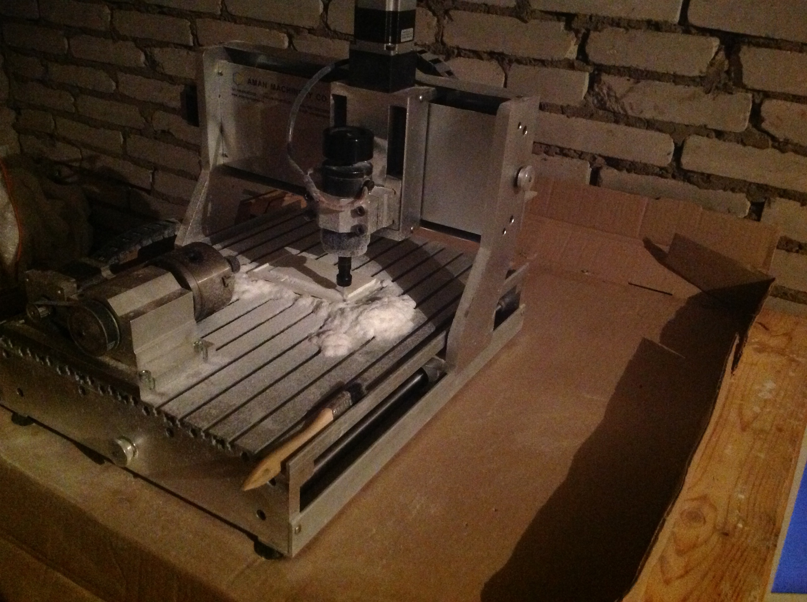

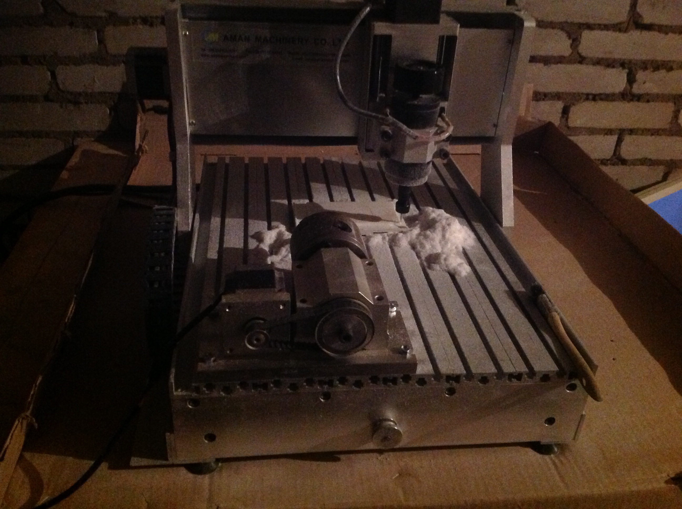

Саша140180
Сообщения: 25
Зарегистрирован: 23 янв 2014, 18:27
Re: 4 ось
Сообщение Саша140180 »
да, ось вращения вместо Y, то есть шнурок от Y подключи к 4-ой оси, и в Y количество импульсов, тогда в Арткаме ничего менять не надо.
Посмотрел вчера блок управления который к станку подключен. Поменять провода с 4 оси на Y технически не получится (((( на задней стенке у меня только разъемы для шпинделя,датчика ноля,и 4оси. Так же там LTP порт и разъем для подключения самого станка( который всегда задействован)
Нарисовал в арткаме табличку с цифрами которые надо гравировать( а что делать дальше так и не понял)(((((
В каком направлении надо крепить 4 ось?
image.jpg (6130 просмотров) <a class='original' href='./download/file.php?id=26032&mode=view' target=_blank>Загрузить оригинал (1.08 МБ)</a>
image.jpg (6130 просмотров) <a class='original' href='./download/file.php?id=26033&mode=view' target=_blank>Загрузить оригинал (1.22 МБ)</a>
Baha
Сообщения: 595
Зарегистрирован: 29 сен 2008, 17:37
Репутация: 26
Откуда: Тараз-Москва
Re: 4 ось
Сообщение Baha »
Саша140180 писал(а):Посмотрел вчера блок управления который к станку подключен. Поменять провода с 4 оси на Y технически не получится (((( на задней стенке у меня только разъемы для шпинделя,датчика ноля,и 4оси
Ну тогда в УП вместо X или Y забиваете A или B. А вдоль X, B вдоль Y.

Саша140180
Сообщения: 25
Re: 4 ось
Получается на картинке у меня все правильно стоит на танке? Если можно поподробнее расскажите как в арткаме это запузырить. Очень хочу сегодня попробовать вечером( а то сроки поднимают).
Сколько можно гонять станок без остановки? ( сейчас царапает пластик молельный со скоростью 1мм в сек)

Maxekb77
Сообщения: 1628
Репутация: 285
Откуда: Екатеринбург
Re: 4 ось
Сообщение Maxekb77 »
Станок вдоль детали должен ездить, шпиндель вертикально сверху
Саша140180
Сообщения: 25
Re: 4 ось
Re: 4 ось
#18 Maxekb77 » Сегодня, 10:44
Получается если вдоль детали то в моем случае ( как ось установлена на фото) будет движение вдоль Y глубина по Z как и надо,а по X получается вращение. Так получается?
