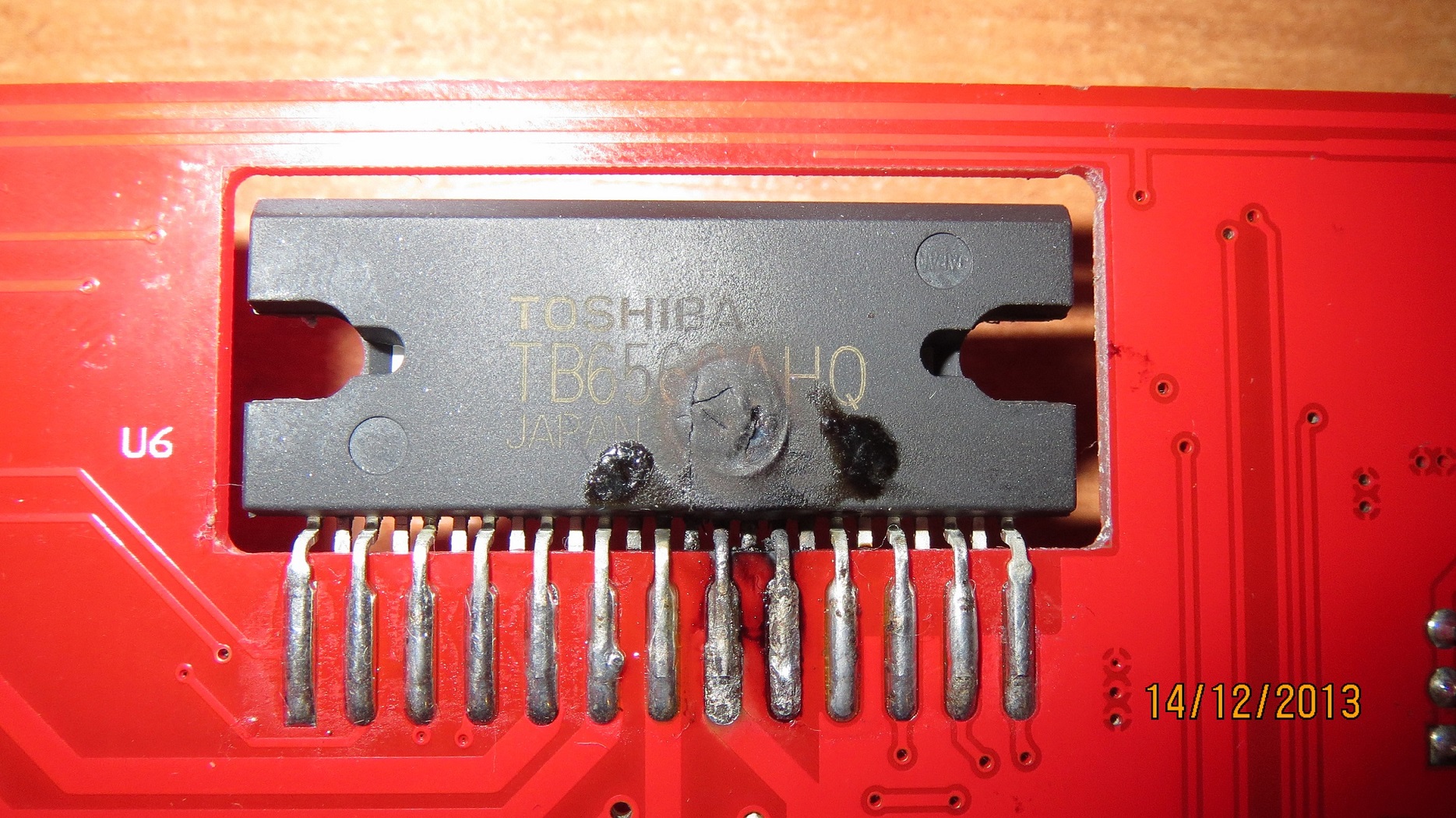

Доброго времени суток всем.
Случилась такая неприятность.
Есть контроллер шаговых двигателей 3х осевой TB6560HQV3-T3 red, сгорел на нем один чип, с ним правда и было что то не так изначально, я его не стал юзать и убрал в ящик
сгоревший чип всегда дергал двигатель, работал рывками, и порой сам дергал двигатель, а при увеличении тока вообще двигатель ловил клин, с двигунами все окей,(nema57. 3А. 28кг.) так как на других осях они работали отлично.
И вот когда я решил его задействовать, думаю нужно протестировать, все собрал подключил, блок питания на 24 вольта 15 ампер 200 ватт.
Признаться этот контроллер не работал с этим блоком питания но по параметрам все окей.
В итоге дым и вспучивания чипа 2 оставшихся работают как и прежде, стоит ли перепаивать чипунец цена у него копеечная, или это беда других узлов платы...

Я перепаял и дальше работал. А сгорел у меня, когда крутонул 3А движок рукой...

Менял на трех контроллерах,все работают пока нормально.

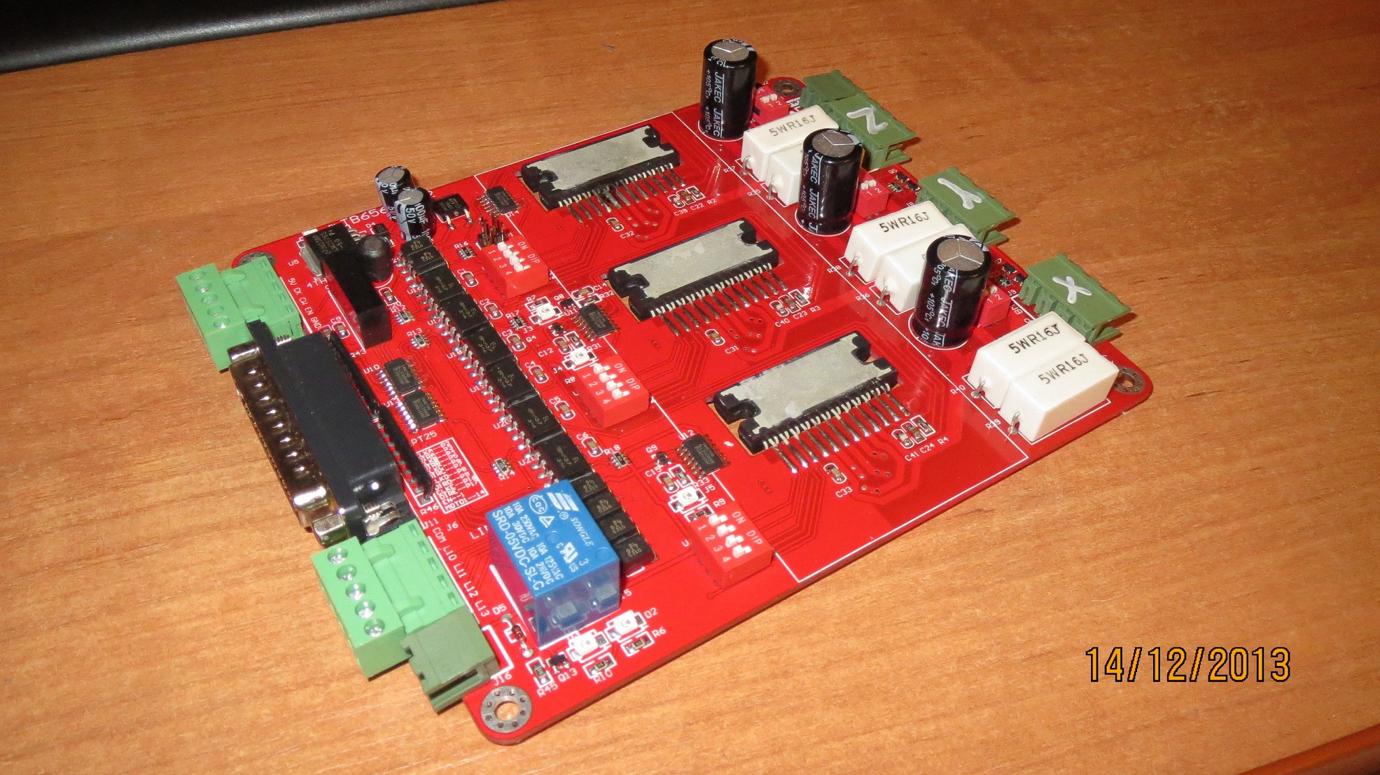

ребят появился еще один вопрос, на каждую ось есть по 2 тока измерительных резистора, один знакомый сказа что нужно их проверить то же те которые на сгоревший драйвер, а как не сказал, не электрик, и я то же, подскажите.

Резистора два, также как и две обмотки моторов. Проверить их можно омметром, но не всяким, ибо имеют они довольно низкое сопротивление. На моей платке стоят резисторы по 0.16 Ом. А точнее, нужно проверить не сколько резисторы, сколь хорошо ли они припаяны, да и вообще правильность разводки и качество пайки. Перед вводом своей платки в эксплуатацию пропаял все подозрительные на первый взгляд места, на всякий случай. Китайцы не очень уж следят за качеством своей продукции :(
Ставишь мультиметр в режим измерения сопротивления с пределом 200 Ом, замыкаешь щупы и запоминаешь показания. Потом тыкаешь в резистор, вычитаешь из этих показаний показания на "кз". Это и будет сопротивление резисторов. Это для случая обычного китайского мультиметра. Если есть более точный прибор, то эти танцы с бубном не понадобятся.

nERV писал(а):Ставишь мультиметр в режим измерения сопротивления с пределом 200 Ом, замыкаешь щупы и запоминаешь показания. Потом тыкаешь в резистор, вычитаешь из этих показаний показания на "кз".
Увы, но таким образом с помощью обычного тестера такие значения не замерить - у тестеров заявленная погрешность выше. Даже провода со щупами приличную погрешность дадут. Мерять надо либо специальным милиомметром или просто точным прибором по 4-х проводной схеме.
В данном случае действительно достаточно проверить на обрыв и на падение напряжения на этих резисторах при минимальном заданном токе.

Проверил резисторы на обрыв все целые, и на 200 оммах все 6 показывают одинаковое значения 00.8-00.9, так же как и мультиметр на замыкание показывает 00.9.
Я выпаял сгоревший драйвер и погонял двигуны, остальные 2 оси работают как часики даже под нагрузкой все ровно, не дергают ш.д. в отличии от сгоревшего, могло ли случится так что драйвер был бракованный?
Я то думаю хоть и китай но мало-мальски они проверяют свою продукцию наверно :thinking:
Сообщения: 11730
Re: Контроллер на 3 ось сгорел один чип...
blood писал(а):могло ли случится так что драйвер был бракованный?
Могли быть проблемы в самой плате.
Хотя, у меня тоже разные каналы у такого драйвера по разному работали. Я им не долго пользовался, недели две. За это время перепаял на нем все, что только можно, и в конце уже не замечал разницы в работе осей. Потом сложил в ящик донорами радиодеталей.

nERV писал(а):Потом тыкаешь в резистор, вычитаешь из этих показаний показания на "кз". Это и будет сопротивление резисторов.
Для таких номиналов - практически бесполезно. Переходные сопротивления будут гулять в бОльших пределах, чем сам номинал. А еще будут сказываться паразитные термоЭДС на всех контактах.
Если уж очень хочется померять, надо городить четырехпроводную схему (по двум контактам подводится известный ток, еще по двум измеряется падение напряжения).
Но лучше не заморачиваться.
