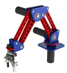

Манипулятор примерно такой как на картинке, только вместо захвата будет экструдер. Черные цилиндры - двигатели.
Манипулятор.jpg (2396 просмотров) <a class='original' href='./download/file.php?id=21821&mode=view' target=_blank>Загрузить оригинал (66.78 КБ)</a>

porex, успехов! Если есть минимальный опыт программирования - сделать не проблема.
Re: Манипулятор типа пантограф и EMC2
Это вроде не пантограф, а обычная последовательная кинематика...
вроде как genserkins должна подойти...
http://git.linuxcnc.org/gitweb?p=linuxc ... 04;hb=HEAD

Конструктора говорят пантограф, правда на картинке первая версия. Сейчас что-то новое делают. Я сам программист, может что-то напутал с названиями:)
Думал кинематика как-то проще описывается, чем по ссылке))

porex писал(а):Думал кинематика как-то проще описывается, чем по ссылке))
попробуй начать с trivkins кинематики (самая простая)
внеси свои изменения - посмотри как это отразится в емс
все не так сложно ,как кажется...
особенно,если:
porex писал(а):Я сам программист,
тут всегда помогут (чем смогут ;) )
Это там просто хитрая кинематика, trivkins гораздо проще :).
Тебе надо просто изменить функции прямой и обратной кинематики.
