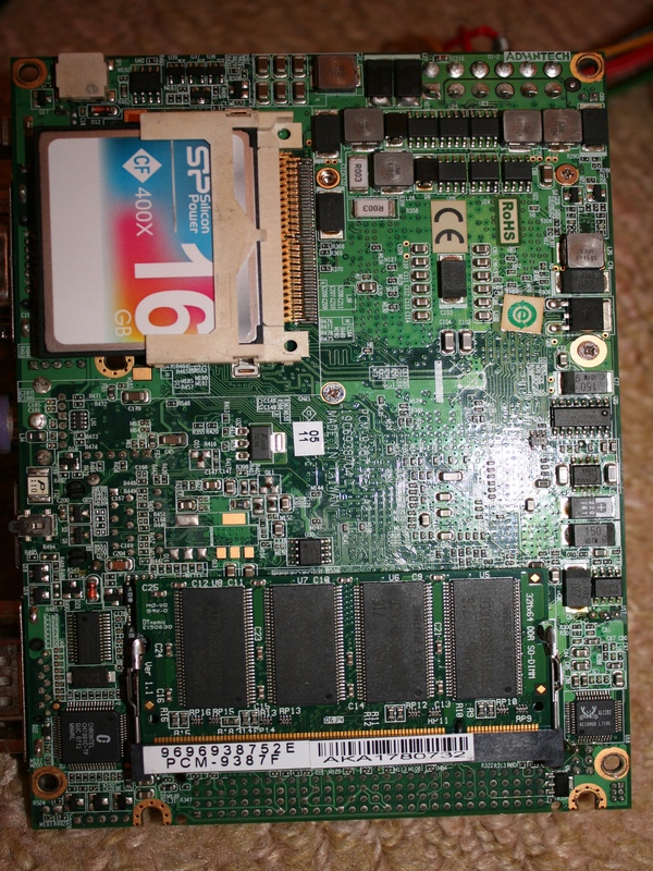

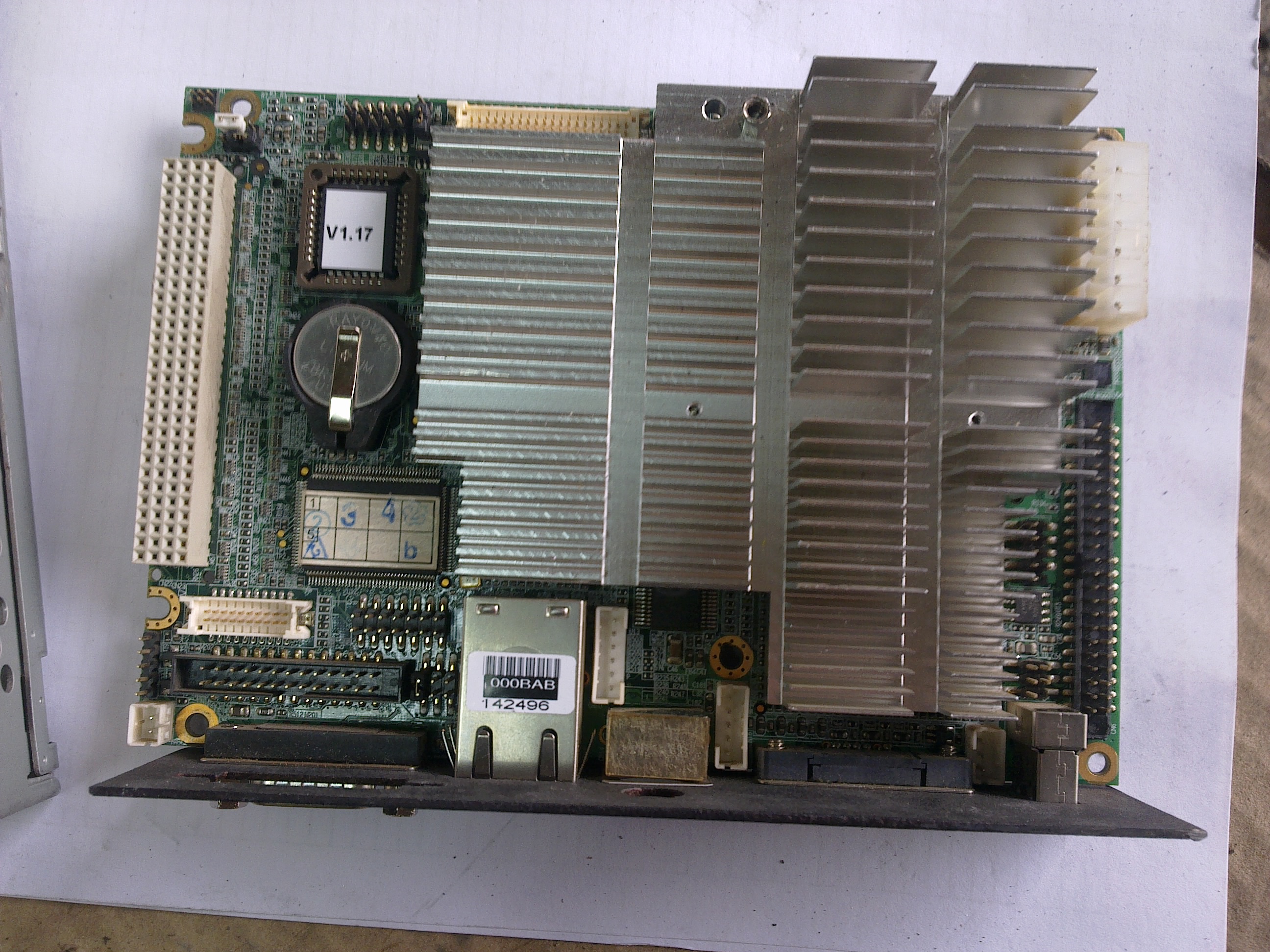

Материнка PCM 9387 мануал (http://www.lima.com.tr/Advantech%20ePla ... Manual.PDF)
Материнка готовилась под проэкт в авто, но появились другие запросы и потребности, вот хочу посоветоваться по этому поводу, открывал тему здесь http://forum.rcdesign.ru/f110/thread297876.html
Материнская плата pcm 9387 Celeron 1Ггц, памать 512, слот для CF
• CPU:Embedded Intel ULV Celeron M 600 MHz (512k L2 cache)
Embedded Intel ULV Celeron M 1.0 GHz (0 L2 cache)
• System Memory: 1 x SODIMM socket, support Double Data Rate
(DDR) 128 MB to 1GB, accept 128/256/512/1000 MB DDR200/
266 DRAM
• 2nd Cache Memory: Depends on CPU type from 0 to 512 KB
• System Chipset: Intel 852GM GMCH/ICH4 chipset
• BIOS: AWARD 4Mbit Flash BIOS
• Watchdog timer: 255 levels timer interval
• Expansion Interface: PCI-104
• Battery: Lithium 3V/196 mAH
• Power management: Supports power saving modes
including Normal/Standby/Suspend modes. APM 1.2, ACPI
compliant, wake on LAN, and modem ring-in functions
• Enhanced IDE interface: One channels supports up to
four EIDE devices. BIOS auto-detect, PIO Mode 3 or
Mode 4, supports UDMA 33 mode
• Serial ports: Two serial RS-232 ports, COM1: RS-232,
COM2: RS-232/422/485 (2nd internal RS-232 optional)
• Parallel port: One parallel port, supports SPP/EPP/ECP mode
• Keyboard/mouse connector: Supports one standard PC/AT keyboard
and a PS/2 mouse
• Audio: Supports AC97 Audio stereo sound
• USB: Three USB 2.0 compliant universal serial bus ports
• Solid State Disk (SSD): Supports one 50-pin socket for CFC type
• IrDA: 115kbps, SIR, IrDA 1.0 complaint (optional)
• GPIO: 4 bit general purpose Input / Output
• SMBus: System Management Bus for advanced monitoring / control
interface

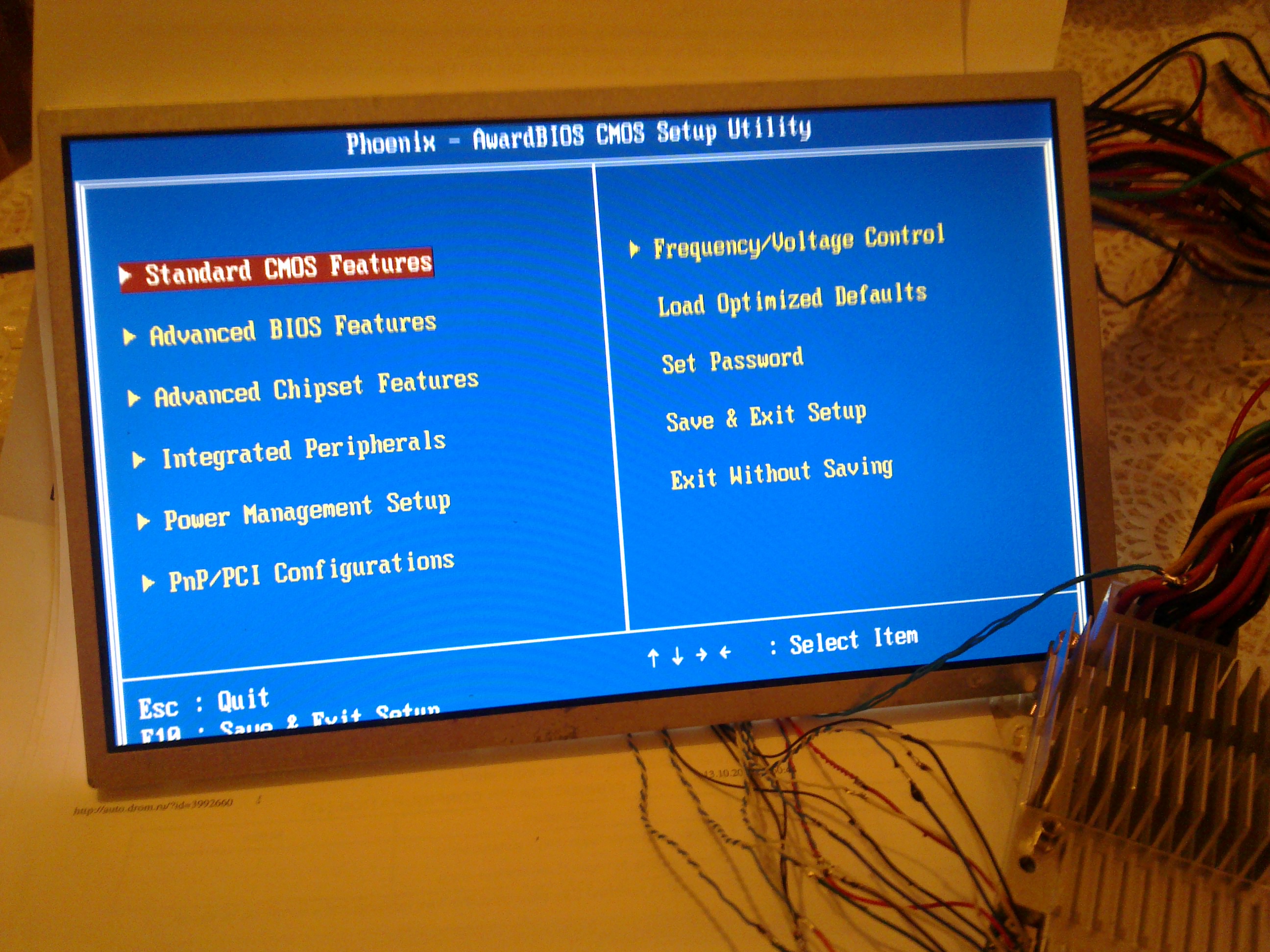

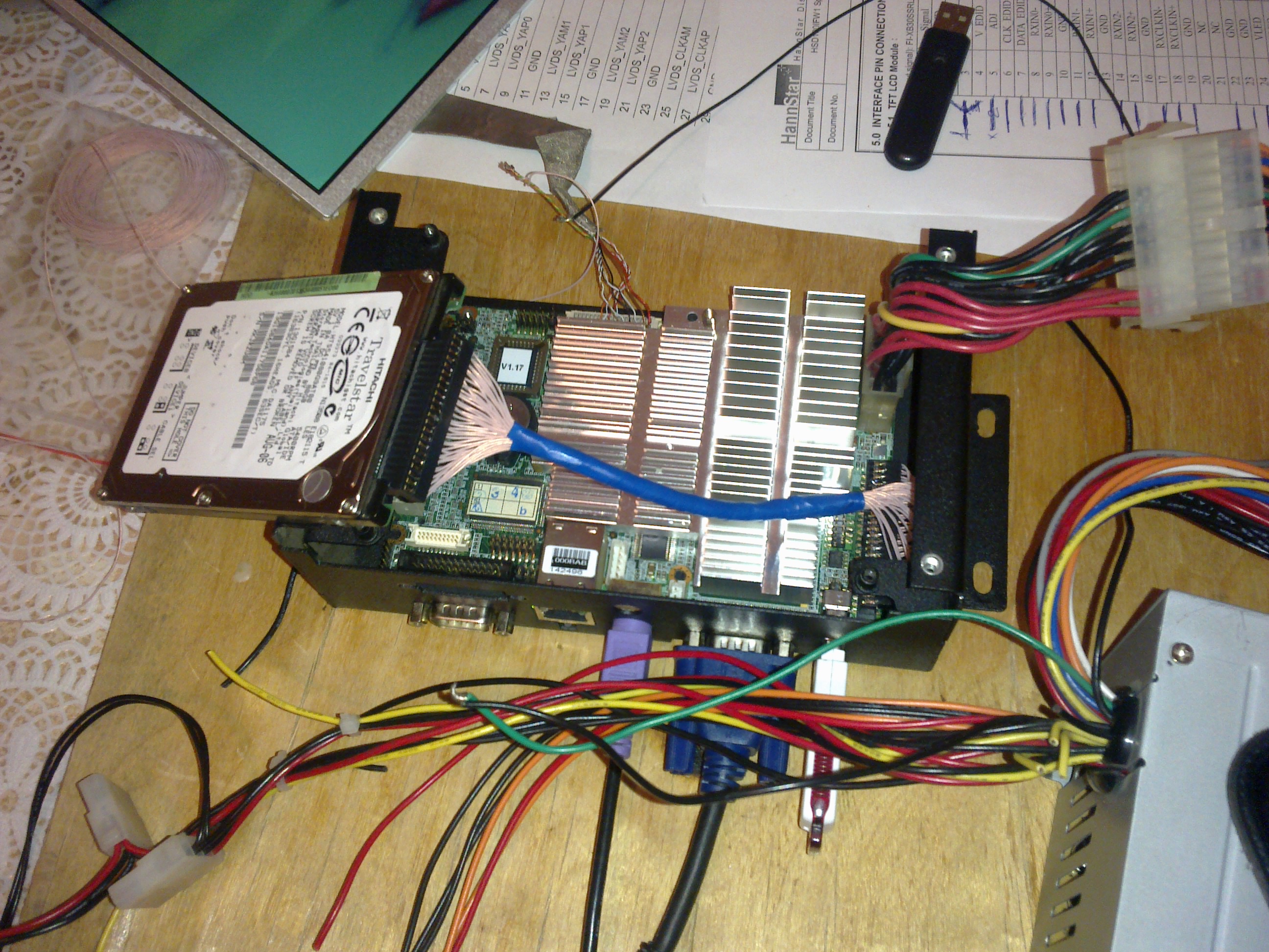

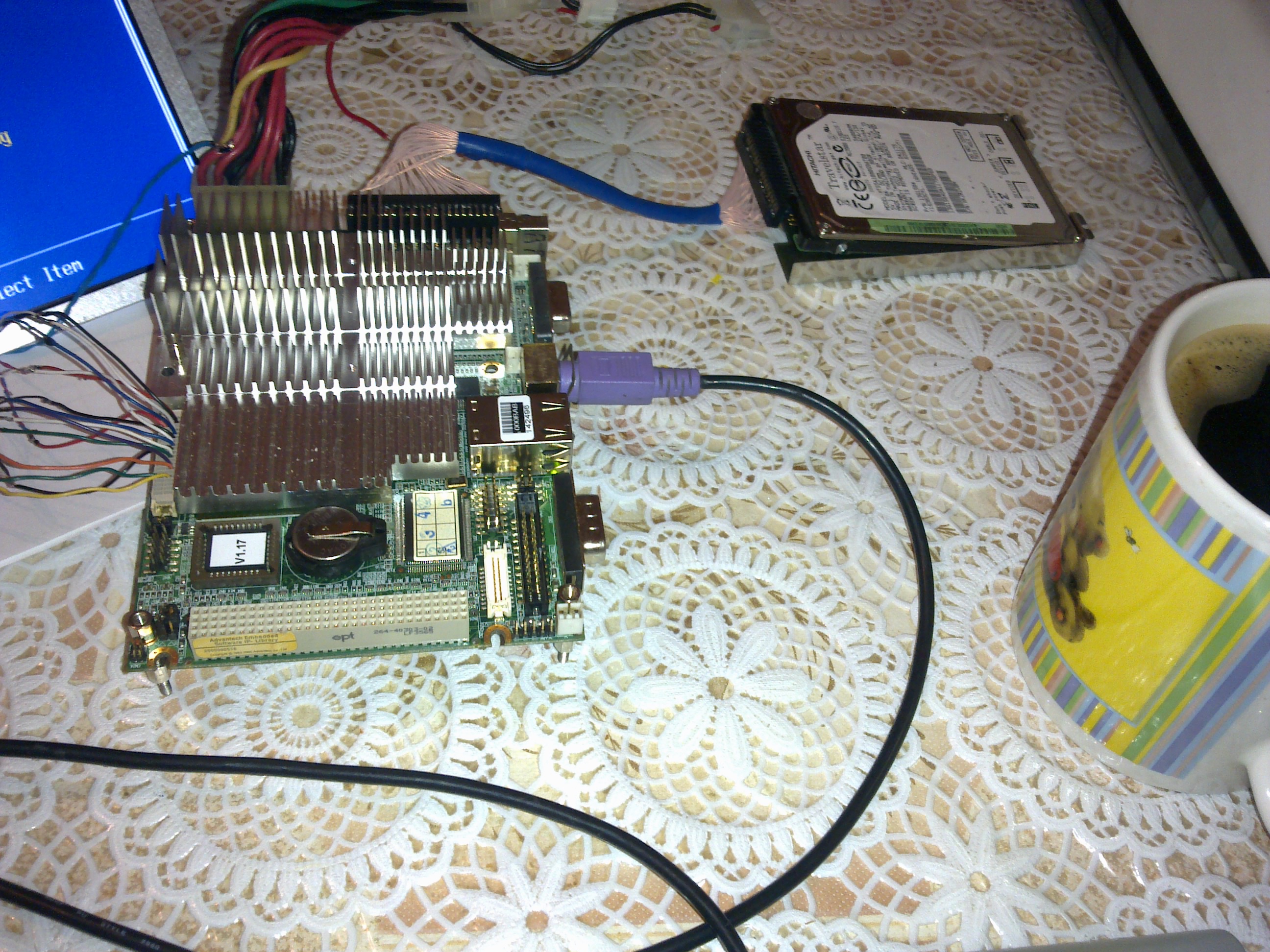

Ставил XP sp3 вроде тянет, но не так шустро, подойдет ли для стойки ЧПУ? Какой лучше использовать софт?
11032011301.jpg (3359 просмотров) <a class='original' href='./download/file.php?id=21759&mode=view' target=_blank>Загрузить оригинал (1.24 МБ)</a>
11032011304.jpg (3359 просмотров) <a class='original' href='./download/file.php?id=21760&mode=view' target=_blank>Загрузить оригинал (1.51 МБ)</a>
10032011293.jpg (3359 просмотров) <a class='original' href='./download/file.php?id=21761&mode=view' target=_blank>Загрузить оригинал (1.46 МБ)</a>
09042011354.jpg (3359 просмотров) <a class='original' href='./download/file.php?id=21762&mode=view' target=_blank>Загрузить оригинал (1.43 МБ)</a>
IMG_0361.JPG (3359 просмотров) <a class='original' href='./download/file.php?id=21763&mode=view' target=_blank>Загрузить оригинал (349.7 КБ)</a>
Fiks
Сообщения: 289
Зарегистрирован: 08 окт 2012, 11:45
Репутация: 28
Re: Одноплатные PC применение, настройка
Сообщение Fiks »
semenkhv писал(а):Ставил XP sp3 вроде тянет, но не так шустро, подойдет ли для стойки ЧПУ? Какой лучше использовать софт?
Вполне потянет. XP лучше ставить кастрированную, типа Game Edition. Софт лучше использовать тот, который знаешь или тот в котором хочешь разобраться.

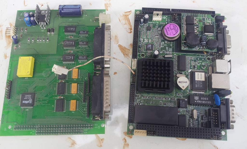

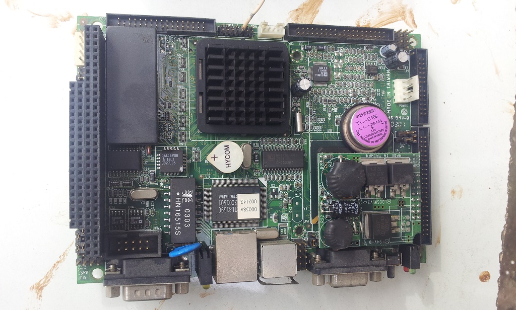

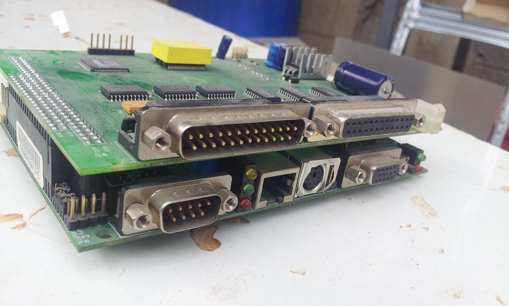

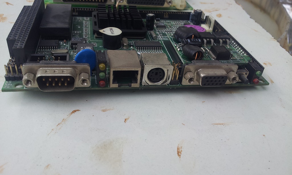

есть что-то похожее, уже года 3 выляется, но даже запустит не пытался, но вроде была рабочая
на борту кроме LPT и двух RS232 даже rs485 есть :hehehe:, 128 оперативы, есть DiskOnChip.
стояла в игровом апарате, подпольное казино
описалово
есть еще какаято дочерняя плата, похожа на LPT
1113.jpg (3237 просмотров) <a class='original' href='./download/file.php?id=21786&mode=view' target=_blank>Загрузить оригинал (248.84 КБ)</a>
1111.jpg (3237 просмотров) <a class='original' href='./download/file.php?id=21785&mode=view' target=_blank>Загрузить оригинал (269.97 КБ)</a>
1115.jpg (3237 просмотров) <a class='original' href='./download/file.php?id=21788&mode=view' target=_blank>Загрузить оригинал (178.73 КБ)</a>
1114.jpg (3237 просмотров) <a class='original' href='./download/file.php?id=21787&mode=view' target=_blank>Загрузить оригинал (189.78 КБ)</a>
sergey27rus
Сообщения: 1129
Репутация: 730
Сообщение sergey27rus »
На нижнем фото как раз и установлена плата расширения, моя тоже из игрового автомата :) подарили, вот и нужно такие платы пробовать запускать в системах чпу, по вашей плате в мануале возможно применение резистивного тачскрина.
semenkhv писал(а): вашей плате в мануале возможно применение резистивного тачскрина
ага есть такое :eat: поидее самое оно для станка...
только силенков у нее маловато 300mhz :hehehe:
да чип не стандартный NS Geode GX1 @ 300 MHz
