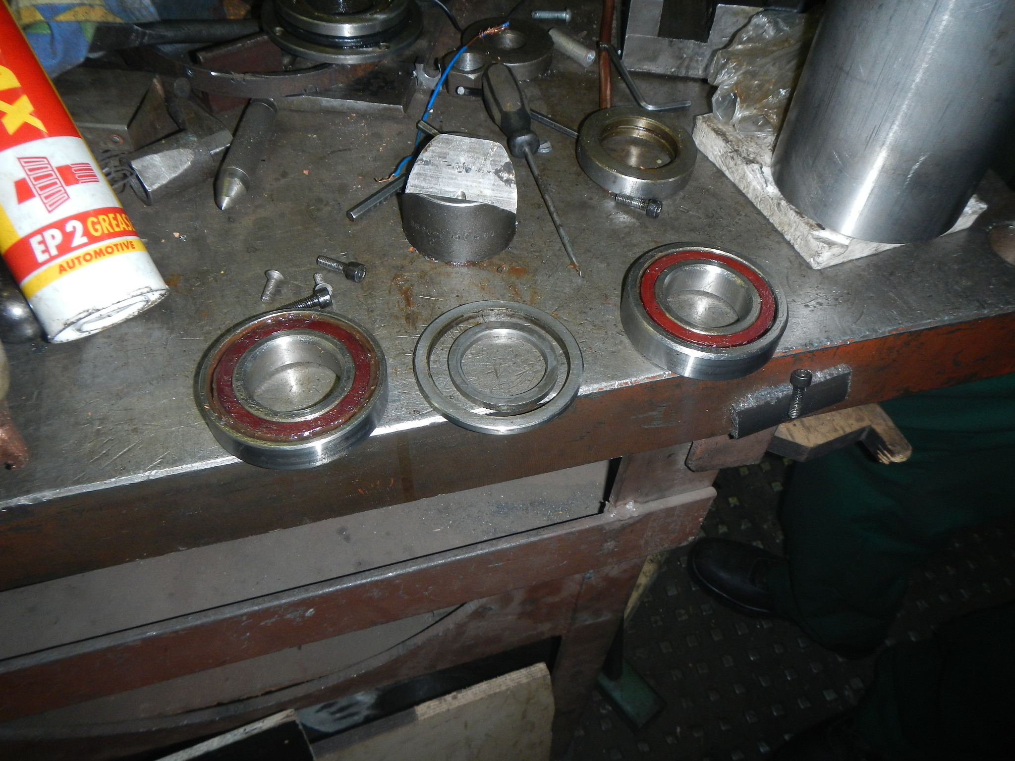

Станок не новый, кто-то его умудрился стукнуть шпинделем так, что очень сильно погнулась пластина вертикальной подачи пиноли.
В общем решили перебрать шпиндель. Разобрали, нашли новые задние подшипники. Сделали новую пластину. Собираем шпиндель назад. И тут проблема - шпиндель крутится туго, если разогнать рукой - то проходит по инерции около 1 оборота. Подергали горизонталку, там такой же выбег. Это нормально?

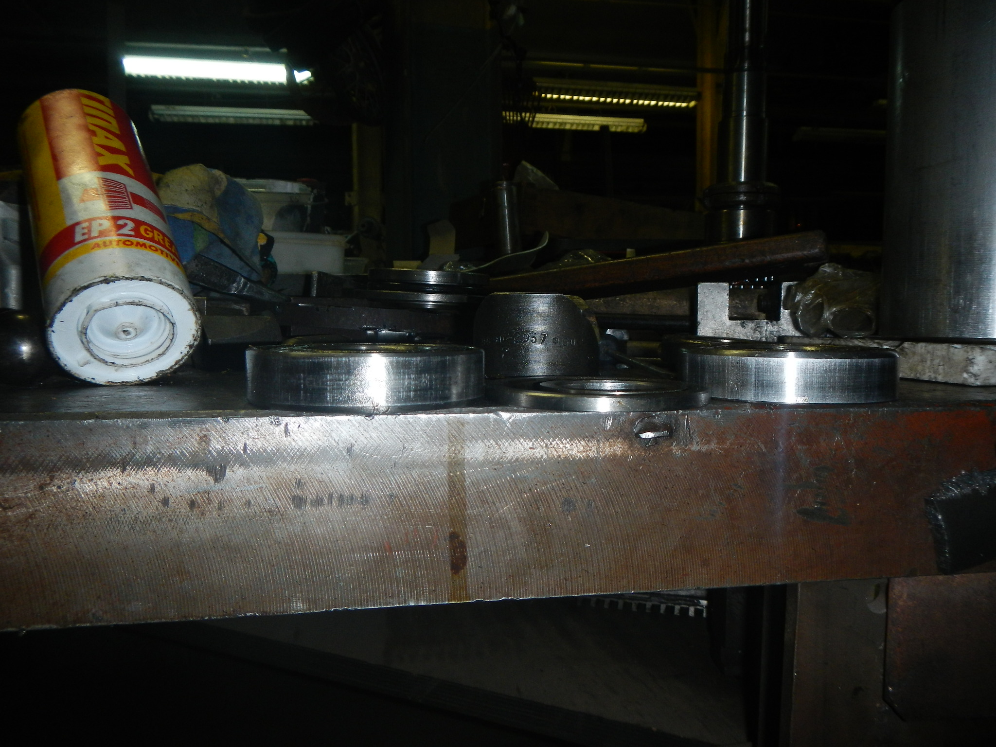

Потом второй вопрос. Задние подшипники дуплексные, есть стрелка и одинаковый номер. Но! В шпинделе между этими подшипниками были проставки, причем, как на внешнюю обойму, так и на внутреннюю. Внутренняя на 0.2 мм тоньше :?!? Почему проставки настолько разные?
Подшипники и проставки:

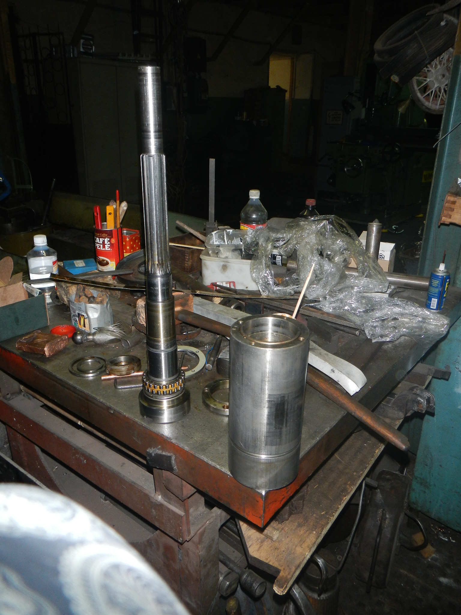

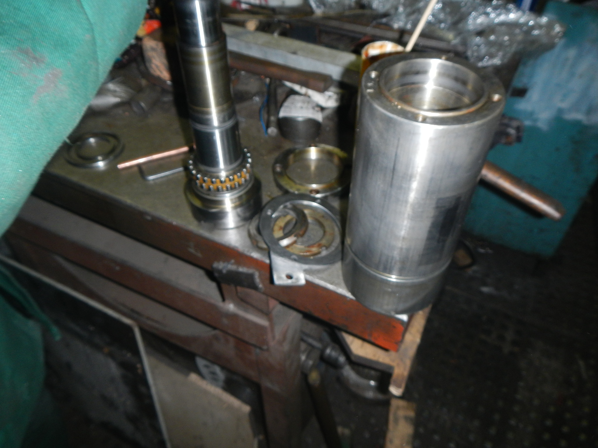

А вот из чего состоит шпиндель:

Как вариант, подши были уже не новые, и при переборке шпинделя этими проставками выбирался люфт в подшак.
Re: Перебираем шпиндель 6Т80Ш
Я тоже так решил, но мне пока до конца не поверили :)
Но 2 десятки?!?
Аргументация такая была:
1. судя по ощущениям станок вообще толком не обслуживался.
2. Чтобы поменять проставки надо разобрать шпиндель до конца, потом поставить проставки, замерить люфт, снова разобрать, снова шлифануть, снова собрать и т.д. А разборка не самая простая...
Что то я не понял про какие провставки речь? Если про две шайбы между подшипниками и у меня они есть.
Nick писал(а): И тут проблема - шпиндель крутится туго, если разогнать рукой - то проходит по инерции около 1 оборота. Подергали горизонталку, там такой же выбег. Это нормально?
Собираешь шпиндель, втыкаешь индикатор(микрометр) и начинаешь проверять люфты. Регулируешь нижний подшипник, потом верхние. Верхние вроде как только шайбой регулируются.
ли другой вариант собери и посмотри греться будет или нет. Если ты смазки туды насувал то он легко крутиться не будет.
Nick писал(а): Внутренняя на 0.2 мм тоньше !? Почему проставки настолько разные?
Мож у тебя подшипники такие косячные :)
aftaev писал(а):Собираешь шпиндель, втыкаешь индикатор(микрометр) и начинаешь проверять люфты. Регулируешь нижний подшипник, потом верхние. Верхние вроде как только шайбой регулируются.
Т.е. если подшипники новые, то шайбы не нужны?
Кстати, а как работает регулировка нижнего подшипника? Там вроде обычный роликовый двухрядный подшипник... Было предположение, что гайки распирают внутреннюю обойму...

Nick писал(а):Т.е. если подшипники новые, то шайбы не нужны?
Для фирменных дуплексов не нужны. Там величина натяга задается на заводе.
Мысль такая, по идее шпиндель с конусом под роликовый подшипник
Натяг задается натягиванием подшипника на конус
Может верхние шайбы как раз и настраивают осевой люфт и натяг переднего подшипника?

Nick, а что инструкция по настройке станка говорит?
верхние подшипники можно настроить и не устанавливая на станок - делается внутреннее кольцо, одевается на ось, на эту же ось ставятся подшипники, плитками кмд подбирается требуемая толщина и шлифуется наружнее кольцо в размер. методики описаны в книгах.
нижний подшипник распирается при посадке на конус. меряется радиальный люфт, умножается на 12 и на столько надо подшлифовать кольцо. опять же методика детально описана в инструкции к станку
нікому нічого не нав'язую.
Nick писал(а):Кстати, а как работает регулировка нижнего подшипника? Там вроде обычный роликовый двухрядный подшипник... Было предположение, что гайки распирают внутреннюю обойму...
Он сидит на конусе http://samip.ru/2012/09/%D0%BF%D0%BE%D0 ... 0-nn3010k/
Мои станочки #132
Затягиваем гайку распирает подшипник.

Сделали новые шайбы, шлифанули в размер.
Собрали, крутится туговато, но смазки забили много. Сейчас вставили шпиндель в пиноль, будем настраивать нижний подшипник и обкатывать...
