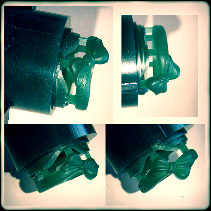

пофрезеровываю в воске на станке Стриж
вот, колечко с бантиком недавно делал
всем привет ;)

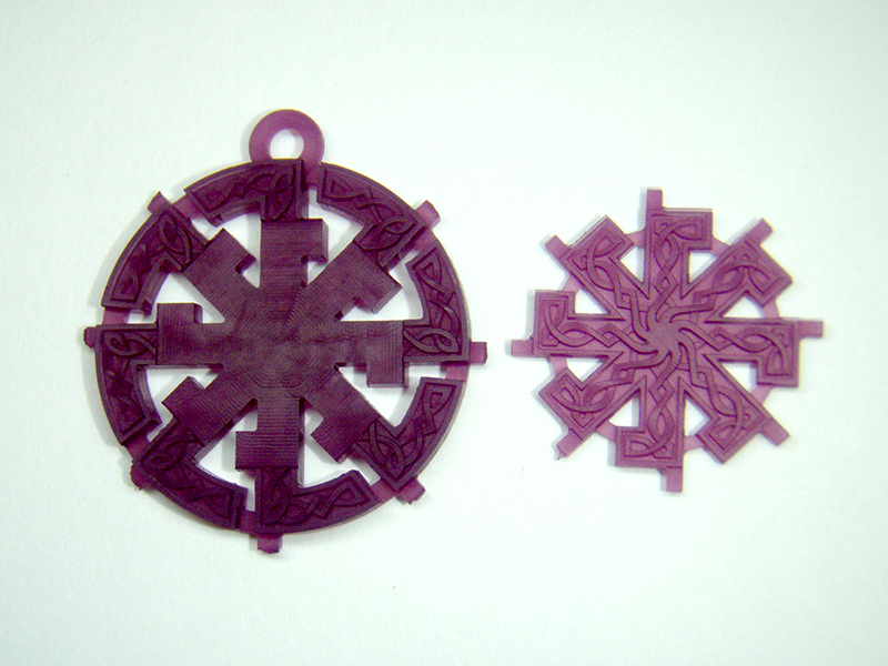

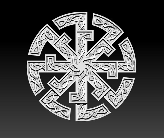

вот такую штуку заказывали сборную из двух частей
kolovratik.jpg (3877 просмотров) <a class='original' href='./download/file.php?id=21540&sid=a9e1b3e2db7154a2b6b0f661dccf08b8&mode=view' target=_blank>Загрузить оригинал (61.14 КБ)</a>
расстояния очень маленькие, от стенки до узора 0,18 мм
узор 0,3 мм
на большой штуке видны следы от фрезы, там шаг большой
kolovrat1.jpg (3877 просмотров) <a class='original' href='./download/file.php?id=21541&sid=a9e1b3e2db7154a2b6b0f661dccf08b8&mode=view' target=_blank>Загрузить оригинал (692 КБ)</a>

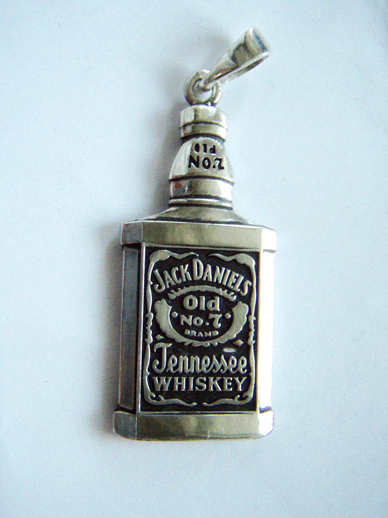

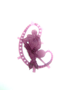

и вот в том же воске хоккеист
hokey.jpg (3877 просмотров) <a class='original' href='./download/file.php?id=21542&sid=a9e1b3e2db7154a2b6b0f661dccf08b8&mode=view' target=_blank>Загрузить оригинал (248 КБ)</a>

Хорошо сделано, земляк. Чисто. Что за инструмент? Какой шаг?

вот таким шурупчиком Bits&Bits с пяткой 0,127 мм
шаг 0,025 мм
ну а в центре большой части обычной китайской фрезой концевой 1.5 мм, шаг 0.1мм вроде бы, сейчас не помню точно

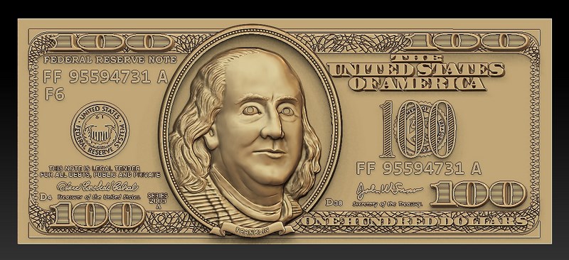

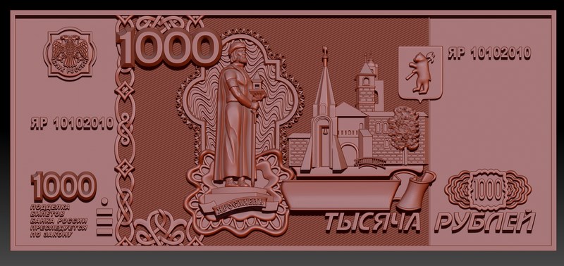

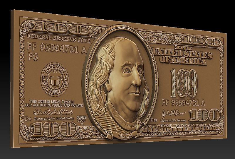

фрезерованной фотки нет, но покажу смоделированные мной денежные сувенирчики :oops:
tisa4aa.jpg (3825 просмотров) <a class='original' href='./download/file.php?id=21562&sid=a9e1b3e2db7154a2b6b0f661dccf08b8&mode=view' target=_blank>Загрузить оригинал (85.75 КБ)</a>
100baks_finala.jpg (3825 просмотров) <a class='original' href='./download/file.php?id=21563&sid=a9e1b3e2db7154a2b6b0f661dccf08b8&mode=view' target=_blank>Загрузить оригинал (108.6 КБ)</a>
100baks_final2a.jpg (3825 просмотров) <a class='original' href='./download/file.php?id=21564&sid=a9e1b3e2db7154a2b6b0f661dccf08b8&mode=view' target=_blank>Загрузить оригинал (144.26 КБ)</a>

БАКСЫ ТЫ СДУЛ ! Там уже их делали !!!

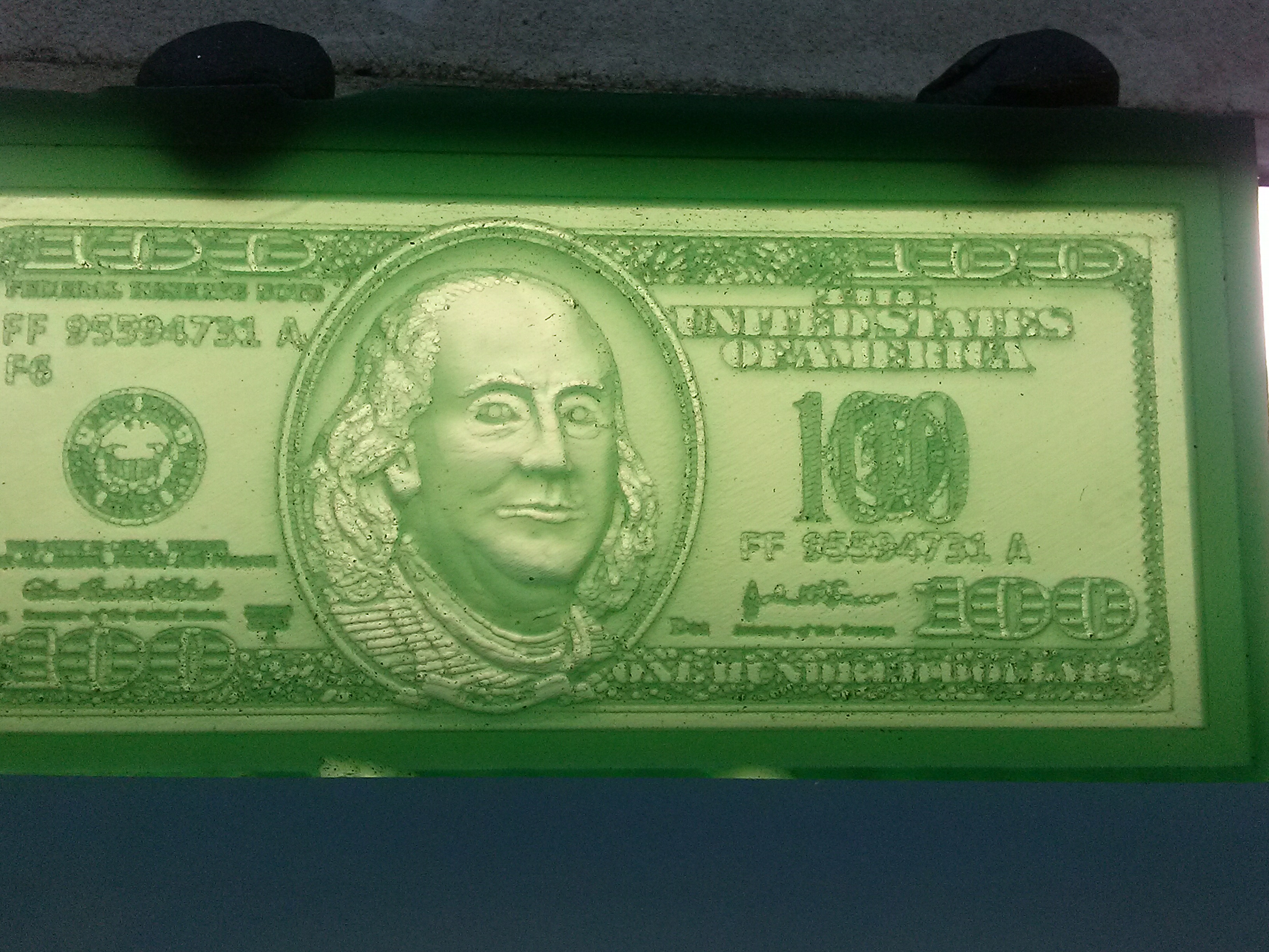

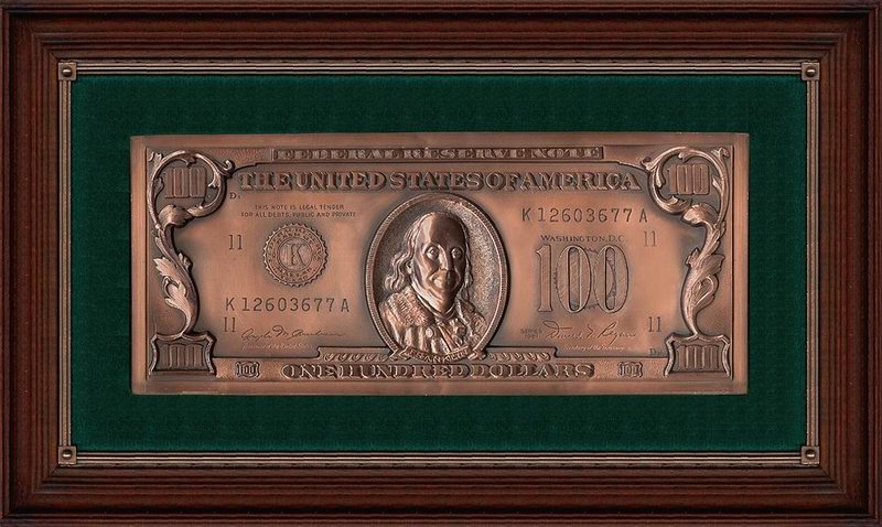

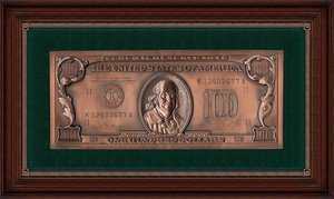

На форуме картина ходит с этими 100 баксами (рельеф) .Да и в гугле я видел продают STL и рельеф цену не помню. Штукарь врать не буду не видел.

tomis писал(а):На форуме картина ходит с этими 100 баксами (рельеф) .Да и в гугле я видел продают STL и рельеф цену не помню. Штукарь врать не буду не видел.
размер поменьше (3806 просмотров) <a class='original' href='./download/file.php?id=21566&sid=a9e1b3e2db7154a2b6b0f661dccf08b8&mode=view' target=_blank>Загрузить оригинал (2.12 МБ)</a>
размер поменьше
полно в инете (3806 просмотров) <a class='original' href='./download/file.php?id=21567&sid=a9e1b3e2db7154a2b6b0f661dccf08b8&mode=view' target=_blank>Загрузить оригинал (89.6 КБ)</a>
полно в инете
ты грибов объелся?
я же сказал, что это моя работа, зачем мне в гугле СТЛ каких то других баксов? этот файл только у меня, даже у клиента нет... а на форуме другие 100 баксов, хорошие да, но я делал другие, вот с этого экземпляра
100dollars2a.jpg (3801 просмотр) <a class='original' href='./download/file.php?id=21568&sid=a9e1b3e2db7154a2b6b0f661dccf08b8&mode=view' target=_blank>Загрузить оригинал (113.58 КБ)</a>
так что, давай, не *******
если в чём то обвиняешь человека, то предоставляй неопровержимые доказательства
писать плохие слова мы все умеем, а я особенно ;)
P.S. зачем ты выкладываешь совершенно другие и разные модели 100 баксов? что ты сожрал, признайся?

tomis писал(а):НАЛЯПАЮТ КЛОНОВ. ПОТОМ ЛЮДИ РУГАЮТСЯ. МАКСА ТЕПЛОВА ЗНАЕШЬ ? ХУДОЖНИК У ВАС .
не, не знаю.... но сравниваю фото зелёных 100 баксов и подозреваю, что центральная часть с Франклином от моей модели
вообще, я не фрезеровал эти модели, т.к. станок у меня пока не приспособлен для размеров, которые надо было фрезеровать
я сравню сейчас в фотошопе именно Франклина, уж больно похож по рельефу

СЕРИЙНИК ТОТЖЕ

tomis писал(а):СЕРИЙНИК ТОТЖЕ
дело не в серийнике... я моделировал отталкиваясь от фото оригинала, с него каждый может моделировать
но полоски на пиджаке Франклина сделаны моей рукой, они не такие на купюре... и банта нет, я его не делал... при совмещении двух фотографий все линии сходятся один в один, только у меня более качественная фотография, потому что это моя модель из Zbrush... а зелёное фото отфрезеровано с каким то крупноватым шагом, потому большей детализации не видно
модель была у одного человека, правда, я не подумал... он же фрезеровал
пойду скажу спасибо

как тот зеленый франклин можно и по фотке сделать . рельеф не нужен.
