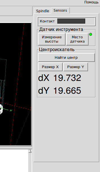

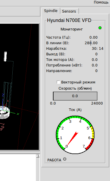

Завел в панели управления две вкладки. Одна для управления частотником, вторая - для датчиков инструмента и центроискателя.
Снимок-4.png (4930 просмотров) <a class='original' href='./download/file.php?id=21335&mode=view' target=_blank>Загрузить оригинал (28.36 КБ)</a>
Снимок-5.png (4930 просмотров) <a class='original' href='./download/file.php?id=21334&mode=view' target=_blank>Загрузить оригинал (23.7 КБ)</a>
Было бы удобно, чтобы они автоматически переключались в зависимости от режима - ручной или автоматический. Это возможно?
И, чтоб лишний раз не спрашивать - можно ли задавать для вкладок русские названия? У меня не вышло.
