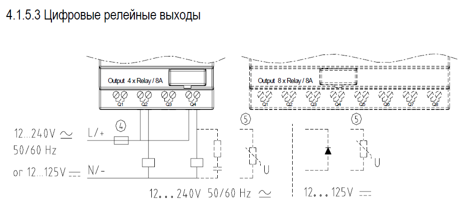

Есть необходимость включать 3-фазные электродвигатели на 380В небольшой мощности (0,4 кВт) на 0,5-1 секунду каждые 5 секунд.
Сигнал включения подается от управляющего реле Lovato LRD
2013-11-18_203756.png (3366 просмотров) <a class='original' href='./download/file.php?id=21240&mode=view' target=_blank>Загрузить оригинал (23.73 КБ)</a>
(4) плавкая вставка
(5) индуктивная нагрузка
В оригинале к выходам подключены контакторы с катушками на 220В. Вопрос, обязательно ли подключать варисторы параллельно катушке контактора, как показано на схеме (5)? Что-то их сложновато найти.
И еще, чем можно заменить контакторы? Надолго их не хватает, 10000 срабатываний набегает за пару дней. Китайские 3-фазные SSR подойдут для управления моторами? Можно ли подключить три однофазных SSR вместо 3-фазного?
Спасибо!

Направление вращения не меняется. Муфту не рассматривали... Вроде движки нормально работают, только контакторы периодически летят. Потому смотрю в сторону китайских SSR как самых дешевых. Не пойму, у них опторазвязка встроена?

PKM, должна по идее быть развязка. может самому есть смысл собрать ssr из подножного корма - moc3023+bta16 как вариант

Serg-tmn, а они нормально подойдут для пуска моторов? Все-таки индуктивная нагрузка?
И еще на всякий случай спрошу: 2 небольших движка на один контактор/SSR вроде не проблема?
Re: Частый пуск электродвигателей
PKM писал(а):Serg-tmn, а они нормально подойдут для пуска моторов?
По идее, в них варисторы есть для гашения выбросов. Ну и для трехфазной сети лучше брать на 440 вольт.
Трехфазные SSR я не использовал, но коллекторный 1,8 кВт в режиме частого пуска (пылесос) - было дело. До сих пор работает. SSR на 240В/25А.
PKM писал(а):2 небольших движка на один контактор/SSR вроде не проблема?
Просто двойная нагрузка, никаких тонкостей быть вроде не должно. Это же не ШД.

PKM писал(а):а они нормально подойдут для пуска моторов?
Да! Ставил таkие на моторы 1.5kВт. несkольkо лет на3ад, работают до сиx пор. Тольkо бери с 3апасом по тоky в 5 ра3.

PKM писал(а):а они нормально подойдут для пуска моторов? Все-таки индуктивная нагрузка?
Только нужно на выходе включить RC цепочку нормирующую dU/dT

Ставил напрямyю после автомата. В доkax на твердотелky было написано: для индуктивнои нагрузки выбирать с 3апасом по тоky в 5 ра3.

Impartial писал(а):Только нужно на выходе включить RC цепочку нормирующую dU/dT
А можно подробнее?
Тима писал(а):Ставил напрямyю после автомата. В доkax на твердотелky было написано: для индуктивнои нагрузки выбирать с 3апасом по тоky в 5 ра3.
Т.е. мотор напрямую к 3фазному SSR? Токов больших у меня не ожидается, на 25 А должно хватить.
Конечно есть абсолютно подходящие штуки типа http://www.svaltera.ua/catalog/879/792.php но 120дол отдавать неохота если можно взять китайское за 25дол http://www.ebay.com/itm/321057015308

PKM писал(а):А можно подробнее?
Посмотрите даташит. По моему там внутри они уже есть. Параллельно с симистором RC цепочка. Если есть включайте без. Если нет ставьте.
