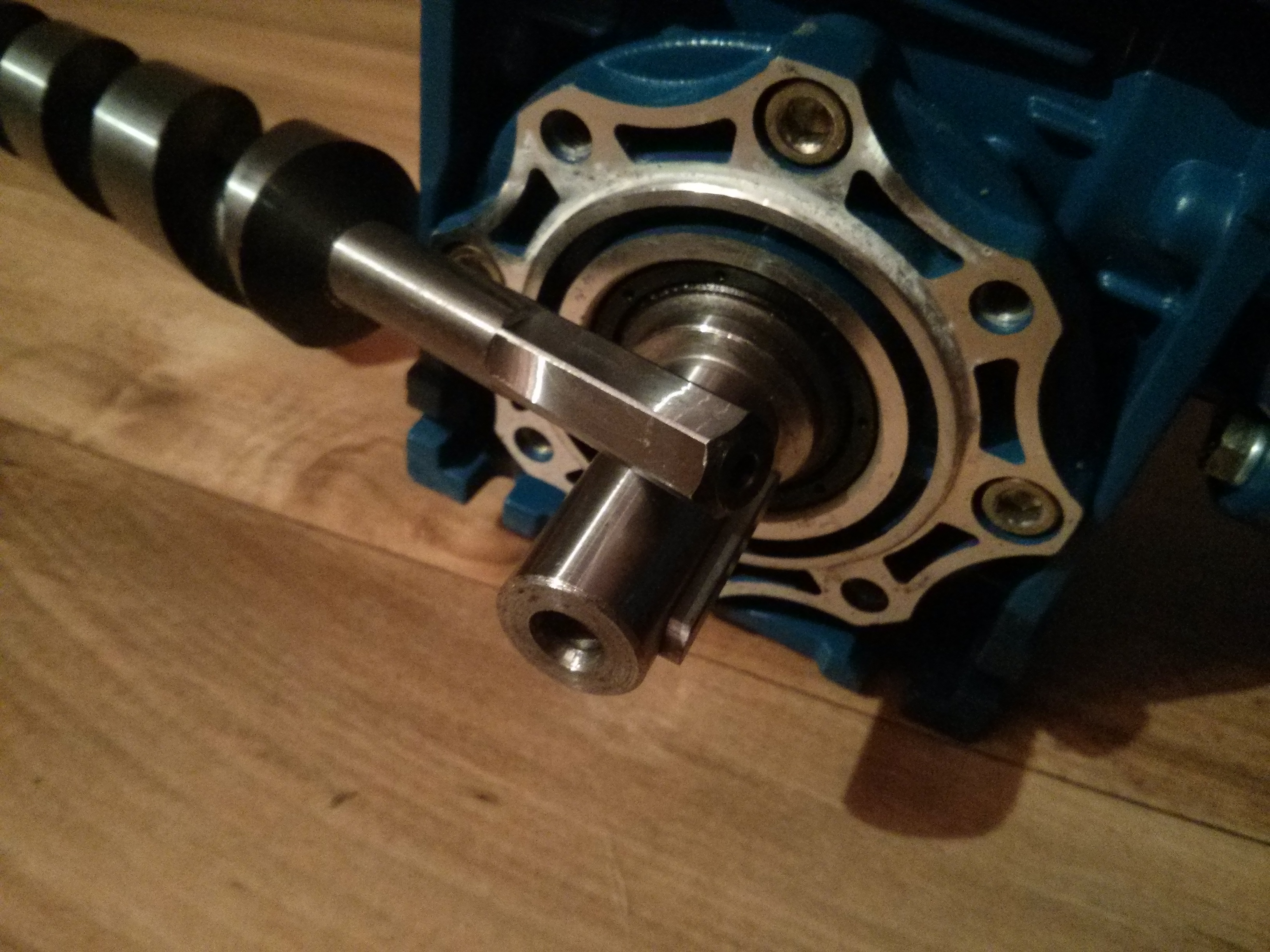

Есть вал мотор редуктора, диаметр 17,5мм на нем нужно закрепить сверло, шестигранник 10мм (см. фото). Подскажите, как это лучше и проще всего сделать?

Закрепить в таком положении как на фото?
Re: Подскажите как лучше закрепить сверло на валу мотор-реду
вырезать шестигранник (долбяк, проволочная резка) и сажать.

Fiks писал(а):Закрепить в таком положении как на фото?
Не, на одной оси.

на вал мотора - фланец
на фланец - патрон трехкулачковый
в патрон - сверло.
Еще вариант: вытачиваешь переходник с одного вала(мотора) на другой(сверло) диаметром под ту часть где круглое у сверла. Где нужно сверлишь отверстие, нарезаешь резьбу чтобы болты упирались в шестигранник и держали его.

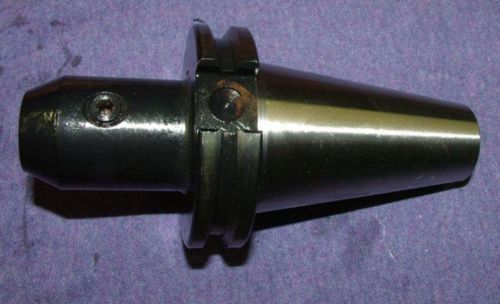

123.JPG (5260 просмотров) <a class='original' href='./download/file.php?id=20612&mode=view' target=_blank>Загрузить оригинал (24.81 КБ)</a>
а там 6 граней можно 6 болтов забабахать, думаю и 3х хватит.

aftaev писал(а):здесь почему то не проворачивает, а болт один
так он расчитан под фаску на сверле или например U-DRILL, а они все с фаской, а там нагрузки "мама не горюй".

Сорри, что сразу не написал. Да, это экструдер для пластикового прутка.
Двигатель 1500 об/мин, 180Вт, 3х фазник. Редуктор в итоге выдает 30об/мин. + частотник, оборотов будет еще меньше, на вскидку в районе 10-15.
Длина сверла 450мм, диаметр 30мм.
Я вот как раз думал, что проще вытачить переходник из трубы. С одной стороны на вал редуктора, один винтом прикрутить к валу с торца, вторым сбоку, с другой стороны шестигранник посадить на трубу и 3мя винатами зажать (думаю достаточно будет).
Правильно было бы выточить на мотор под шпонпаз, а на сверло с плотной посадкой под диаметр сверла(где круг за шестиграником) и болтиками прижать. Между мотором и сверлом лучше поставить муфту от биений.
