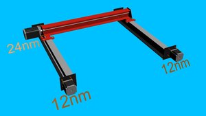

Подскажите плиз если я делаю станок с 2 двигателями по оси Х, на ременной передаче, и хочу использовать для этой оси 2 двигателя по 12nm усилия на каждом, то по идее на ось Y, мне нужно поставить двигатель 24nm что бы компенсировать силы на осях, или это не имеет смысла, я беру мощные двигателя для увеличения скорости реза NEMA43 43HS6850 и 2 NEMA34 34HS5802...
думал взять сервоприводы но они на порядок дороже, плюс контроллеры инкодеры какие то короче передумал... станок длинный 2.5м на 1м...

Не увидел на картинке ременной передачи.blood писал(а):если я делаю станок с 2 двигателями по оси Х, на ременной передаче
Чтобы станок в бараний рог скрутило.blood писал(а):и хочу использовать для этой оси 2 двигателя по 12nm усилия на каждом
Если цель - перетягиваниеblood писал(а): то по идее на ось Y, мне нужно поставить двигатель 24nm что бы компенсировать силы на осях
Смысла это не имеет.blood писал(а):или это не имеет смысла
Может оказаться ошибкой, т.к. мощный далеко не всегда быстрый.blood писал(а):я беру мощные двигателя для увеличения скорости реза
Хотя, с ремнями и такими моторами получится скорость реза метров 100 в минуту.
Не на порядок, а раза в два - три.blood писал(а):думал взять сервоприводы но они на порядок дороже
Думаю, скорости более 100 м/мин для такого станка будут не актуальны.blood писал(а):станок длинный 2.5м на 1м...
Так что можно и без сервоприводов обойтись.
Все равно их с ремнями мало кто сможет использовать.

Re: Расположения двигателей
А чего станок будет делать? И каким инструментом?
В большинстве случаев такие сильные двигатели будут избыточными... а их мощность будет добавлять ненужные проблемы...

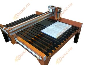

Конструкция скорее всего будет такая как на фото, но руки чешутся сделать как на видио, красив зараза...
