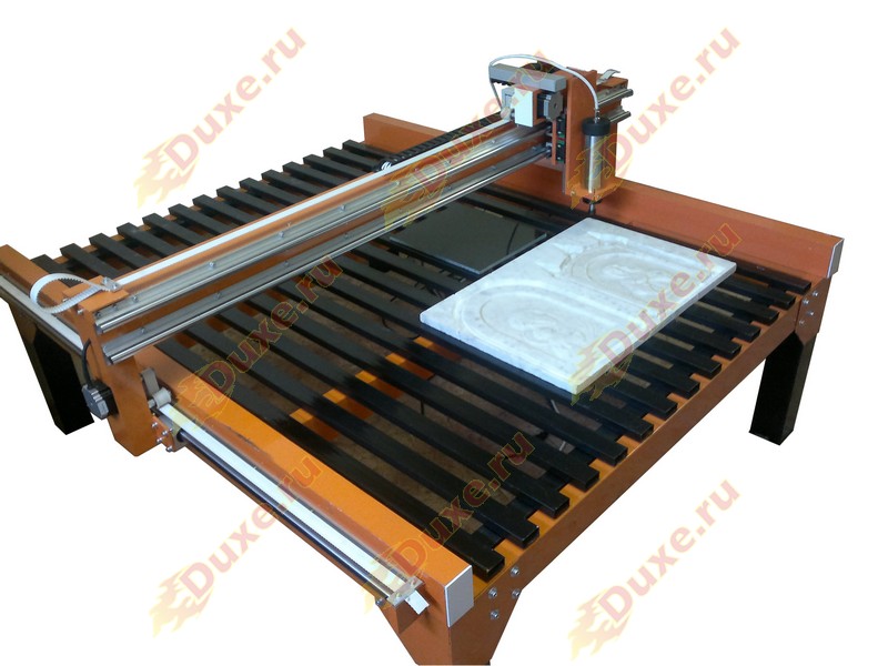

Подскажите плиз если я делаю станок с 2 двигателями по оси Х, на ременной передаче, и хочу использовать для этой оси 2 двигателя по 12nm усилия на каждом, то по идее на ось Y, мне нужно поставить двигатель 24nm что бы компенсировать силы на осях, или это не имеет смысла, я беру мощные двигателя для увеличения скорости реза NEMA43 43HS6850 и 2 NEMA34 34HS5802...
думал взять сервоприводы но они на порядок дороже, плюс контроллеры инкодеры какие то короче передумал... станок длинный 2.5м на 1м...

blood писал(а):если я делаю станок с 2 двигателями по оси Х, на ременной передаче
Не увидел на картинке ременной передачи.
blood писал(а):и хочу использовать для этой оси 2 двигателя по 12nm усилия на каждом
Чтобы станок в бараний рог скрутило.
blood писал(а): то по идее на ось Y, мне нужно поставить двигатель 24nm что бы компенсировать силы на осях
Если цель - перетягивание каната зубчатого ремня, то, соглашусь.
blood писал(а):или это не имеет смысла
Смысла это не имеет.
blood писал(а):я беру мощные двигателя для увеличения скорости реза
Может оказаться ошибкой, т.к. мощный далеко не всегда быстрый.
Хотя, с ремнями и такими моторами получится скорость реза метров 100 в минуту.
blood писал(а):думал взять сервоприводы но они на порядок дороже
Не на порядок, а раза в два - три.
blood писал(а):станок длинный 2.5м на 1м...
Думаю, скорости более 100 м/мин для такого станка будут не актуальны.
Так что можно и без сервоприводов обойтись.
Все равно их с ремнями мало кто сможет использовать.

Как бы так вам объяснить, мой 1 станок был 80х80 см и движки там были по 1нм а скорость реза зависела от режущего инструмента (шпинделя и фрезы) т.е. фреза снимает часть обрабатываемого материала, при этом скорость оси была такой чтоб фреза успевала срезать материал с заготовки.
Теперь же я хочу получить такое усилие и скорость реза чтоб ось подавала инструмент с усилим, давила на обрабатываемый материал, а не зависела только от режущего инструмента, там где это позволяет толщина фрезы, а двигателя мощные нужны чтоб минимизировать возможные пропуски шагов при скоростном резе, плюс к тому же могла обрабатывать металл, не только алюминий, медь, но и сырую сталь, и нержавейку.
Основная задача станка мебельный фасад, и резьба, И ОПЯТЬ ЖЕ СКОРОСТЬ РЕЗА чтоб не ждать по часу пока он нарежет метр узора по кругу дверки.
Скорость минимум нужна такая как на видио, хорошо если быстрее.

ну как вариант рейка зубчатая, но две ШВП по 2.5м, более того что накладно по финансам, ещё и провисать будут, а чем так плох ремень, его в принципе хвалят почти так же как и рейку, ну мол тока растягивается.
жесткость дают направляющие а ремень передаточный механизм.

blood писал(а):ну как вариант рейка зубчатая,
как вариант забыть про нержу и металл
blood писал(а):его в принципе хвалят почти так же как и рейку, ну мол тока растягивается.
ну малость будет растягиваться, фреза вибрировать, зубья крошиться и хана фрезе

Ставь косозубую рейку. Из всех вариантов, имхо, это самый выгодный.

На 1 станке стоит швп, ремни не использовал, потому интересуюсь.
Я размышляю так, жесткость на станине дают направляющие, (валы, валы с опорой, или профильные направляющие, ролики на профиле) а ремень передаточный механизм, так же как и цепь или винт.

Конструкция скорее всего будет такая как на фото, но руки чешутся сделать как на видио, красив зараза...

Косозубую сложнее выставлять.
Если нужна жесткость - то лучше всего швп и вращающаяся гайка. Если станок только по дереву, то можно смотреть на рейки и ремни.
