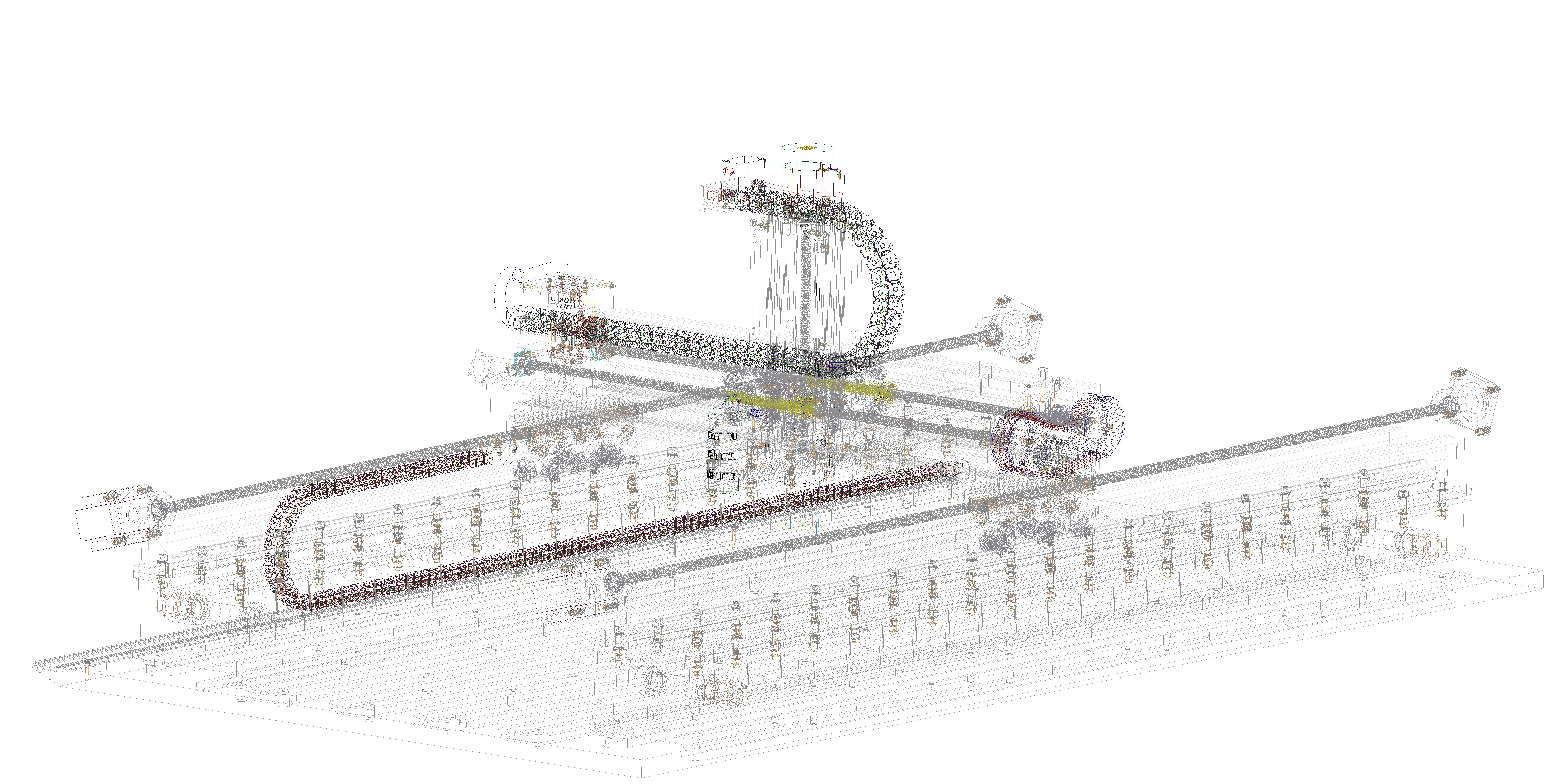

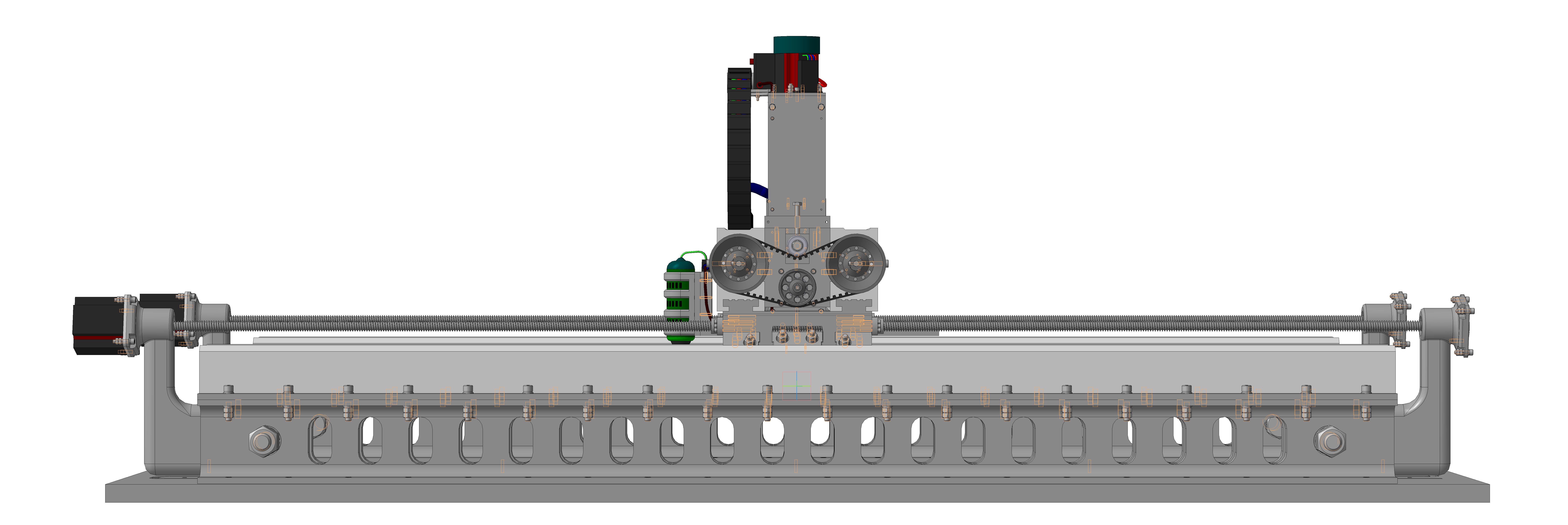

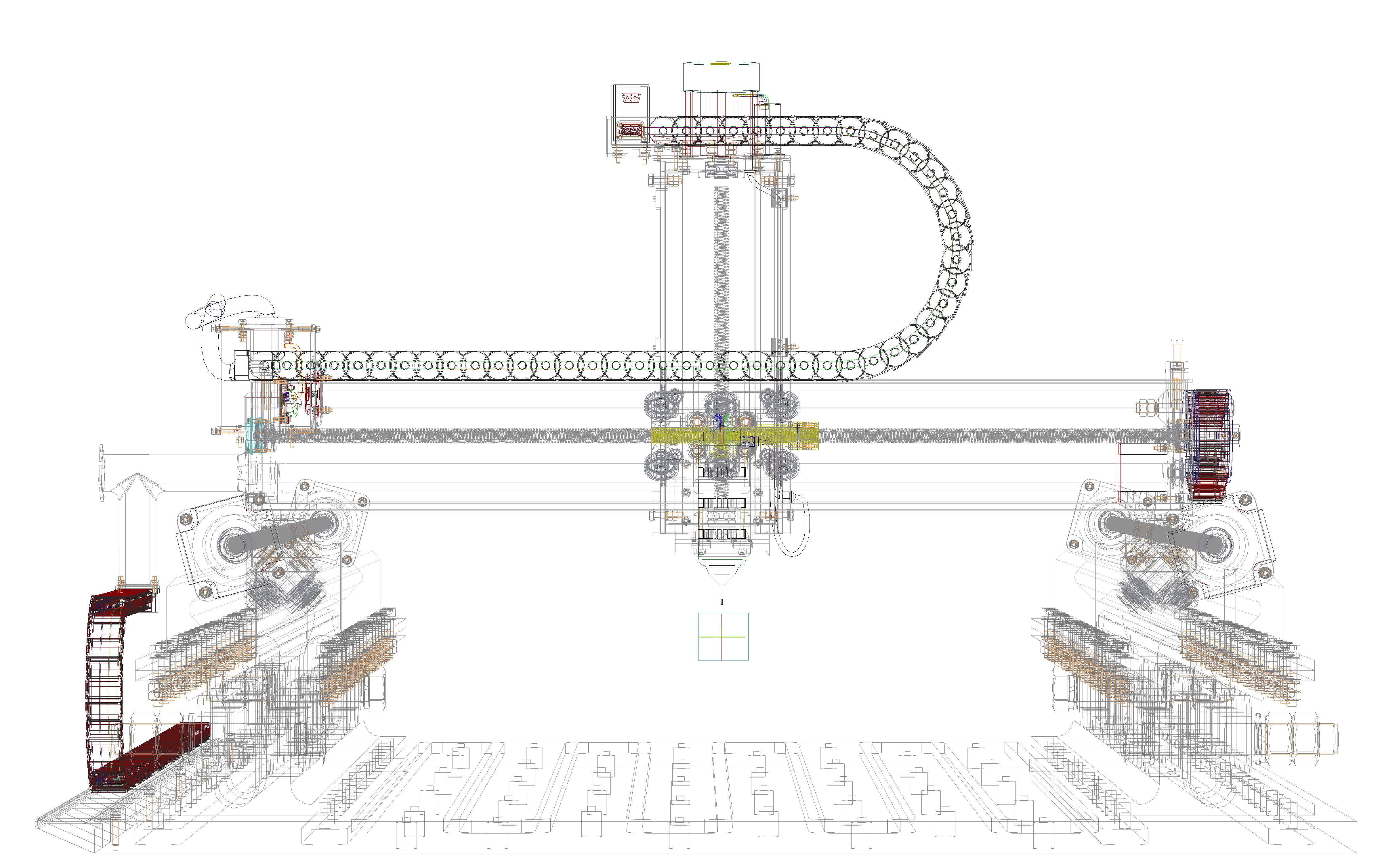

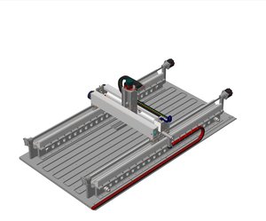

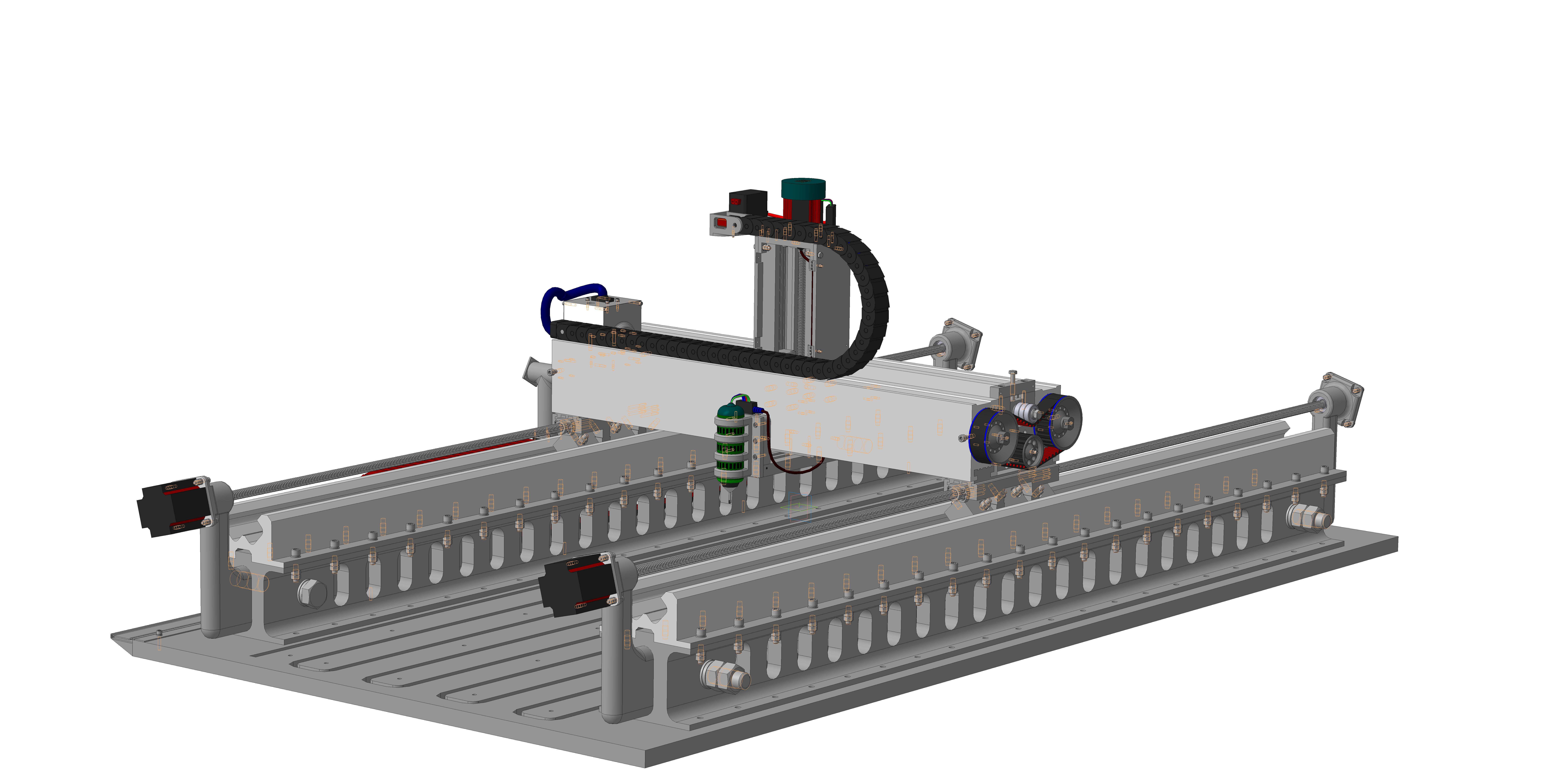

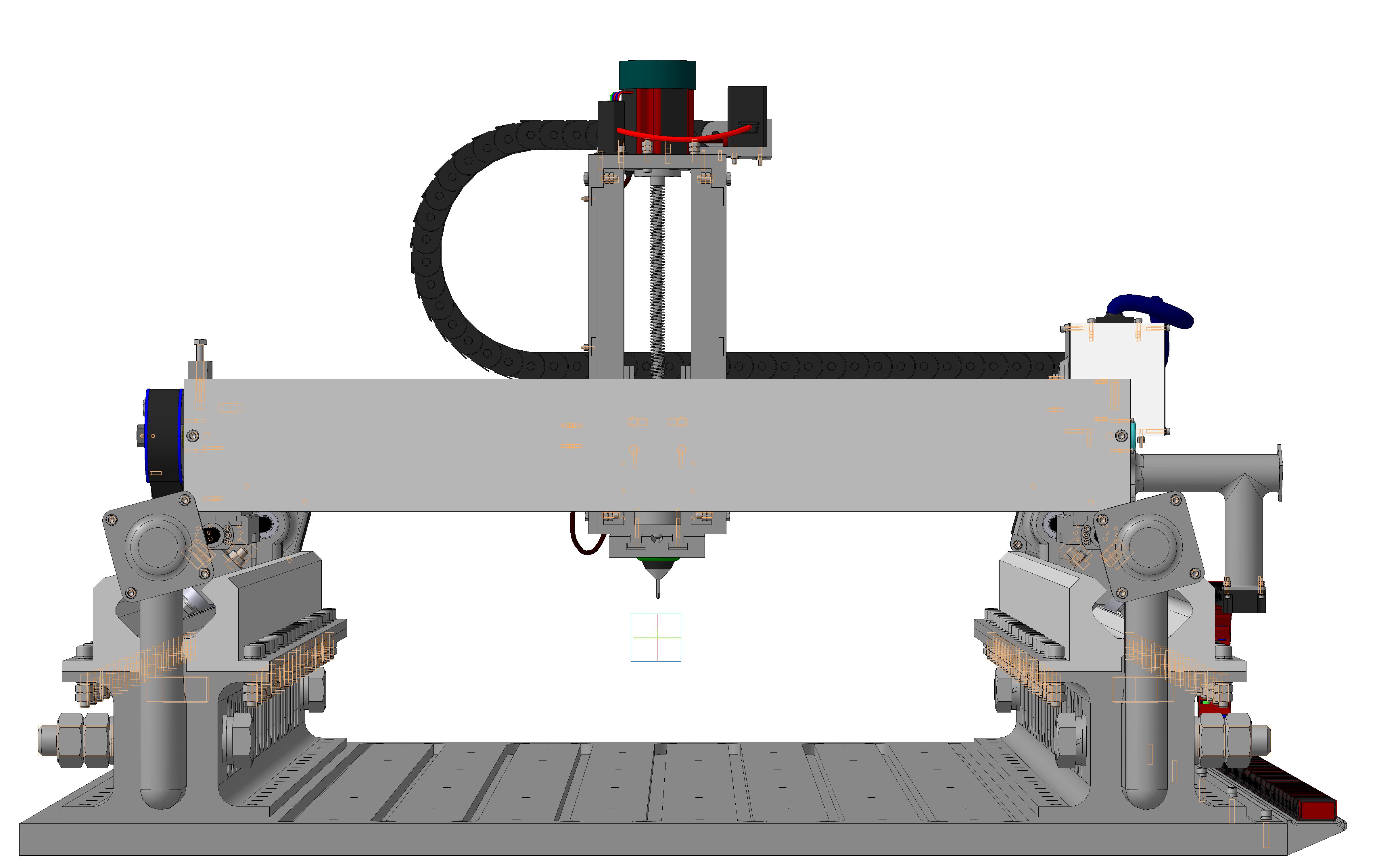

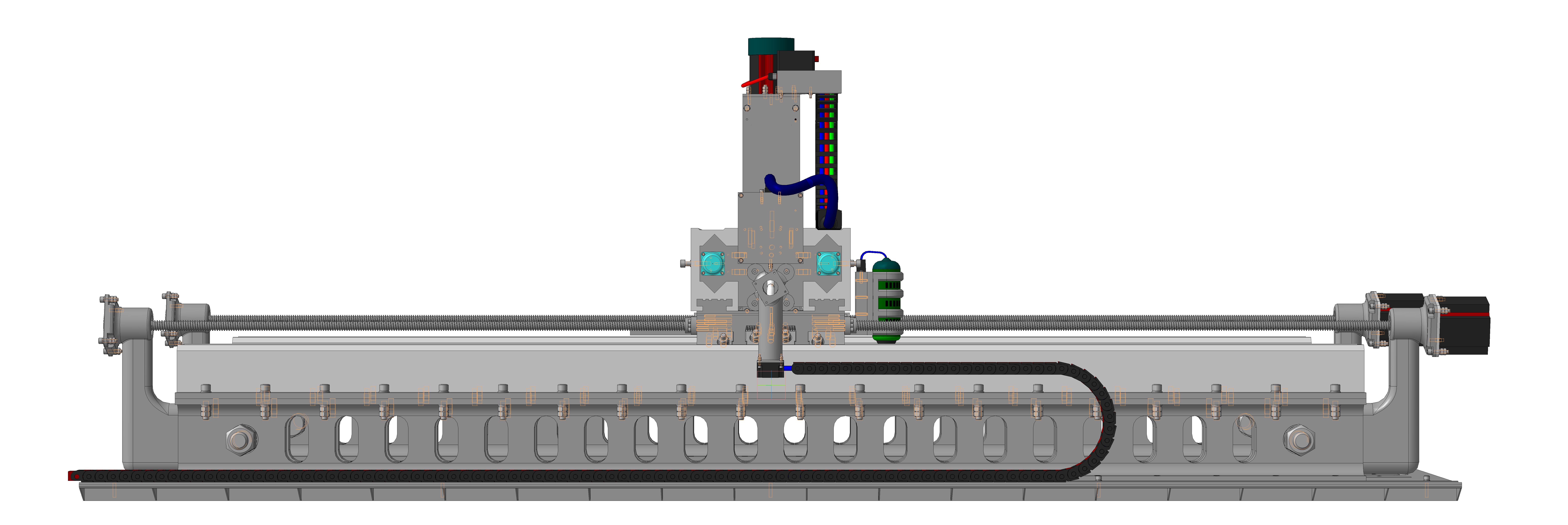

Разработал проект станка с ЧПУ. 3 координаты. Сейчас хочу установить на вторую консоль суппорта три устройства на поворотном круге : фрейзер, сверлильник и лазер. На первый зажим консоли поставлю плазморез. Покритикуйте немного, может поможет. Спасибо заранее.
При необходимости могу подготовить чертежи.

Лазеру, как и плазме, нужны быстрые перемещения, т.е. более легкий портал и более быстрый привод осей. При облегчении оного потеряете жесткость/точность на фрезеровке.
Вопрос: почему не хотите использовать обычные рельсы, например профильные? Мне кажется изготовление таких, как у Вас направляющих будет сильно дороже готовых решений.
Еще вопрос: зачем сверлильник?

Станок в итоге должен обеспечивать раскройку металла, сверловку отверстий и обработку балванок для изготовления всяких деталин. На второй консоле (пока не видно) хочу установить поворотный механизм и привод регулировки наклона шпинделя для того чтоб подлазить сбоку. По поводу скорости перемещения - вопрос решаем путём вмонтирования в гайку винтовой передачи дополнительного ШД (на схеме не видно - позже покажу на чертеже). тоесть гайка собственным вращением в противоход вращения винта ускоряет перемещение.

КорКос писал(а):Станок в итоге должен обеспечивать раскройку металла
А лазер тогда зачем?
КорКос писал(а):По поводу скорости перемещения - вопрос решаем путём вмонтирования в гайку винтовой передачи дополнительного ШД
Может таки рейки поставить? И скорость и точность приемлемая. Во всяком случае для портальных станков.
Каков вес портала планируется со всем "навесным"? Посчитайте потом ускорения необходимые ;)

Fisher писал(а):почему не хотите использовать обычные рельсы, например профильные?
Обычные рельсы не проходят по нагрузкам это первый момент, а второй - задача построить коммерческий станок, который мы можем поставить на серийное производство и продавать, при этом совместимых деталей на замену от других производителей должно быть минимум чтоб заказывали в любом случае у нас

Fisher писал(а):Может таки рейки поставить?
Суппорт (портал) в полном обвесе весит почти центнер + кожухи. Рейка неприемлема, т.к. не даёт точность обработки по первому квалитету.

Первый квалитет на подшипниках не получить.

Fisher писал(а):Первый квалитет на подшипниках не получить.
Почему?

Какой люфт у Ваших подшипников?

"голые" подшипники проработают очень не долго.

КорКос писал(а): Обычные рельсы не проходят по нагрузкам
если мне не изменяет память, нагрузочная способность 15мм каретки, что-то около 2ух тонн. Если учесть что их ставится 4 на ось, то даже страшно подумать какие нагрузки вы предполагаете для своего станка раз рельсы не проходят. Ну и есть еще 20е и 30е итд размеры рельс.
А то что у вас, выглядит как рассадник люфтов, зазоров, кривизны и прочих неприятностей.
Нормально наврятли получится изготовить в железе, ето на картинке смотрится красиво.
Имхо конструкция не жизнеспособна, тем в коммерческом плане (если только цель стоит продавать запчасти, много) слишком замудрены многие узлы, есть же уже провереные временем решения...

evgenyjp писал(а):(если только цель стоит продавать запчасти, много)
Цель подмечена верно. это госзаказчик хочет такие станки, а мой заказчик хочит намудрёную штуковину
Re: Проект станка с ЧПУ
Да, такой рельс по цене выйдет немеряно!
С таким количеством крепежа, надо обрабатывать поверхность нижних опор (кстати из чего они), подошву самого рельса, и все плоскости по которым будут ходить подшипники. И потом еще умудриться обе стороны в одной плоскости выставить...

КорКос писал(а):а мой заказчик хочит намудрёную штуковину
Можно по две рельсы поставить на сторону ;)

КорКос писал(а):насколько недолго?
могут даже в первый день полопаться обоймы. При первой серьёзной нагрузке.
Тем более что существуют рельсы под роликовые каретки, если шариковых вам почему-то не хватает..

Nick писал(а):(кстати из чего они)
Ст09Г2С
КорКос писал(а):Ст09Г2С
В плане того, что это стандартный прокат какой-то или из огромной плиты будет вырезаться?
КорКос
Сообщения: 23
Зарегистрирован: 29 окт 2013, 16:52
Сообщение КорКос »
Nick писал(а):КорКос писал(а):
Ст09Г2С
Это будет спец литьё в форму, после полировка полок.
КорКос
Сообщения: 23
Сообщение КорКос »
не могу себя назвать асом металлургии, но литая конструкция после полировки достаточно точна должна быть
