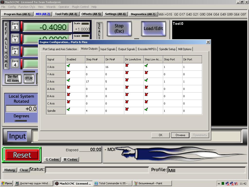

mach сконфигурирован, шпиндель работает, релюхи все отрабатывают. Проблемка в том, при движении оси то в одну, затем в другую сторону, сигнал на DIR не изменяеться. При конфигурировании и проверки работы вывода - DIR изменяеться. В чем может быть проблема. Плату опторазвязки проверял - все нормально., Выводы DIR перебрасывал на другте места и снова конфигурировал , но проблема не исчезла. ПОМОГИТЕ....

проверил, оси настроены на разные выхода , релюхи по выходу dir срабатывают только когда изменяешь полярность сигнала в конфигурации mach, а на рабочем поле ни в ручном ни в автоматичемком режиме dir не срабатывает... в чем может быть проблемка?

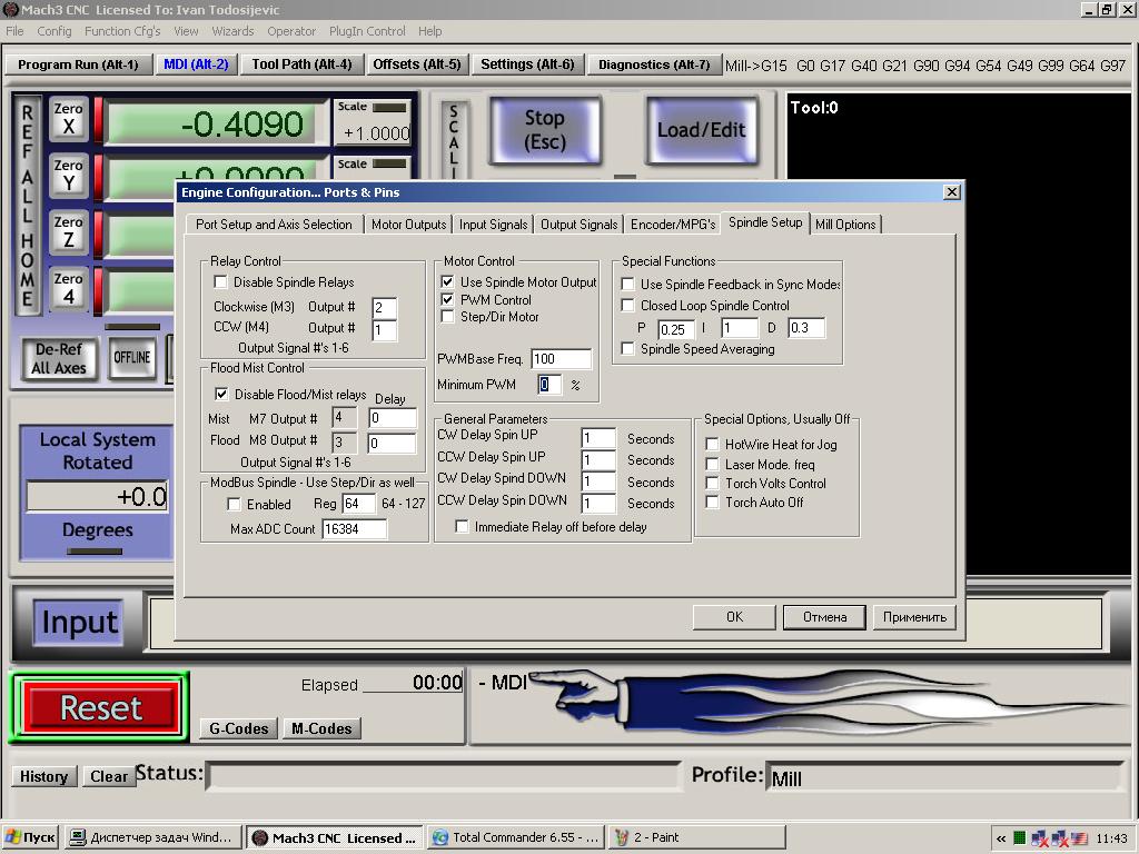

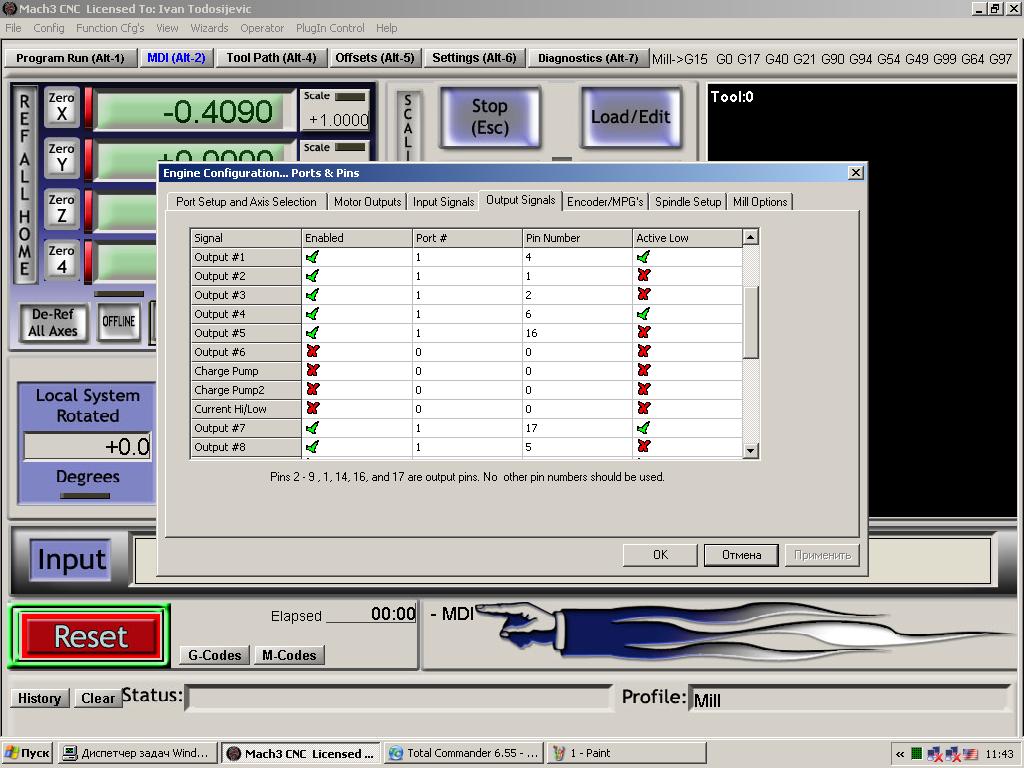

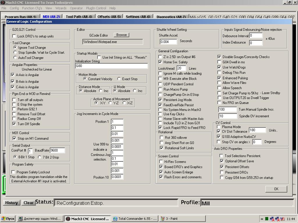

вот выкладываю настройки...

xml не могу выложить - не пропускает сайт. Изменял настройки длительности step и dir - ничего не дало. Сигнал на выводе dir - если ось движеться в прямом направлении не изменяеться, а как только ось поехала в обратном направлении , изменяеться и идет импульсами (длительность и скважность такая же как и на step ).
Re: не могу настроить DIR осей в mach3
vangers писал(а):вот выкладываю настройки...
Как я и сказал - у тебя на один и тот же выход настроены одновременно разные сигналы, в частности - на сигнал направления оси X еще настроен Output_№5
на на сигнал направления оси Z - Output_№8
А ось Y - не включена.
Еще есть много проблемных моментов в настройках, но это к вопросу отношения не имеет.

разобрался, было в том что назначен на один пин lpt порта два сигнала. Исправил и все заработало . спасибо Вам.......
