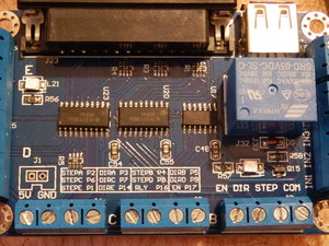

Подключил БП менвел - АМ882 - ШД - терминальная плата + ПК.

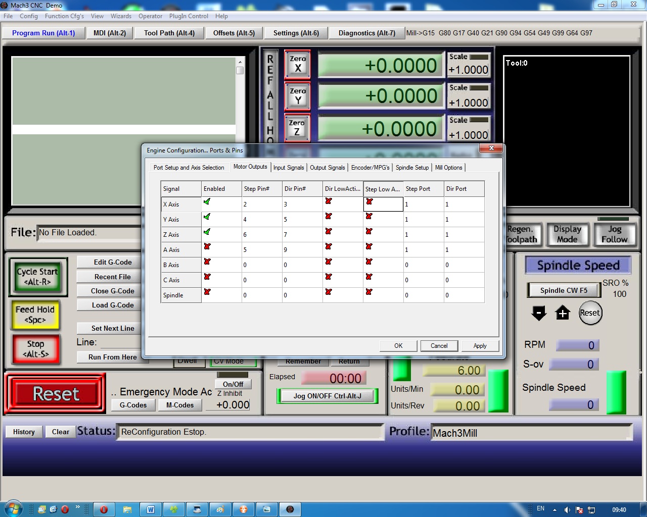

В настройках матча выставил пины моторов
2 3
4 5
6 7
поставил адрес ЛПТ порта.
Настройки драйвера.
ON 123 5678 Off 4
На БП горит зеленый индикатор.
На драйвере горит зеленый и иногда мигает красный
На терминальной плате или горят 2 красных индикатора, или происходит щелчок реле и остается гореть один.
Пробовал джогингом или кодом G00 x100 заставить вращаться вал мотора нет результата. Т.е. матч пишет что драйвер установлен, тесты проходят а мотор не крутиться. Пробовал на двух моторах, не знаю рабочие они или нет. Драйвер один, БП один терминальная плата одна шт.

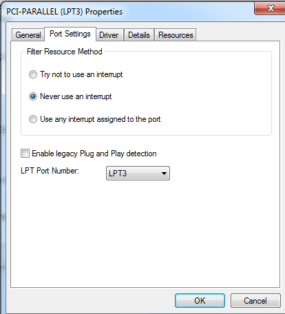

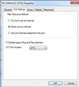

Настройки LPT в виндовс.
LPT.jpg (10119 просмотров) <a class='original' href='./download/file.php?id=19635&mode=view' target=_blank>Загрузить оригинал (81.96 КБ)</a>

По железу подробней пожалуйста. Особенно по терминальной плате.

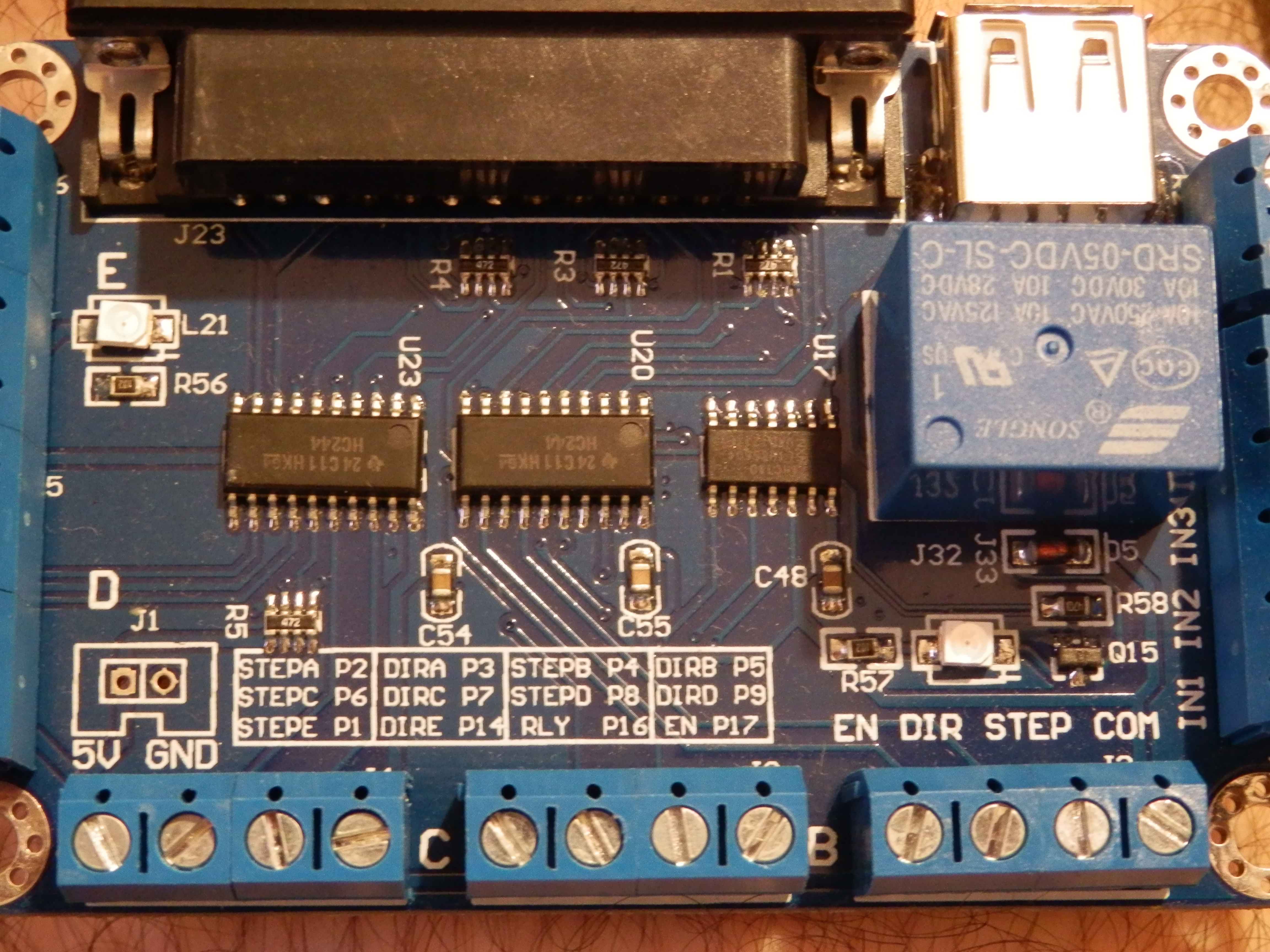

http://cnc-club.ru/forum/viewtopic.php?p=84246#p84246 фото терм. платы
Покупал тут.
http://www.ebay.com/itm/CNC-5-Axis-Step ... 3cd18bfcc4
фото распиновки подключения.
Подключение в общим анодом(COM) DIR Pul EN на отрицательные входы драйвера.

Проверь куда звонится сигнал COM (на терминальной плате), на землю или на +5В. От этого зависит вариант подключения к драйверу. Еще фото, что здесь не совпадает с фото на ебей.

COM звониться на +5
Фото не совпадают на 100%, но схема общая для терм. плат. такого типа

Re: Помогите завести электронику.
А то, что третий LPT порт, это в Mach3 правильно настроено?
Адрес порта правильный, какой номер у него в программе, какой номер порта задан для пинов?

Я задал номер порта LPT1 и в матче прописал правильный адресс(реального железа).
При включении только ЮСБ на плате загораются 2 диода. Один рядом с реле второй по диагонали от него.
Далее такая картина. Загружается винда хр 32бит. Диод рядом с реле отключен. Я залезаю в настройки порта и меняю радиокнопку на рисунке.
http://cnc-club.ru/forum/download/file. ... &mode=view
загорается второй диод, реле щелкает.

настройки матча, шд
New Bitmap Image.jpg (10025 просмотров) <a class='original' href='./download/file.php?id=19691&mode=view' target=_blank>Загрузить оригинал (362.22 КБ)</a>
А может этот драйвер тест тестирует тот LPT, что на материнской плате?
Покажи еще настройки на первой вкладке.

Скорее всего у вас драйвер (синий) отключается т.к. на вход "Enable" подается активный уровень (скорее всего вход настроен на обратную полярность), иначе красную лампочку можно объяснить лишь перегрузкой по току, напряжению или чему-то в этом духе.
Отключите временно провода от клеммы "Enable".
Определить - включен драйвер или нет можно покрутив вал мотора рукой. Если вал фиксирован - значит драйвер включен, но не вращает мотор,
а если вал легко проворачивается, значит драйвер отключен (вероятно - сигналом Enable).
Думаю, после отключения проводов от входа Enable все заработает.

Как я вам уже писал позавчера - нужно изменить полярность сигнала Enable (галочку Active Lo поставить у 'tnjuj выхода в настройка Mach3).

но оставьте вы уже в покое настройки этого несчастного LPT. Неужели без этого он не работает?
Driver Test нельзя запускать одновременно с Mach3, т.к. у них будет конфликт доступа к LPT.
Driver тест перезагружает при запуска драйвер LPT.
