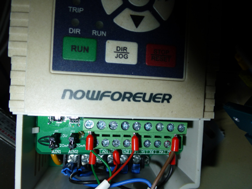

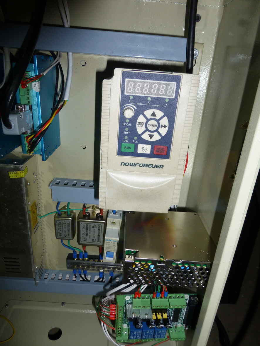

Столкнулся с проблемой пытаюсь настроить в mach3 обороты шпинделя на 2.2 kw частотник китайский Nowforever model-E100S2R2B когда включаю шпиндель на максимальных оборотах 24000 и пытаюсь сбросить обороты то частота оборотов та что показывается в программе не совпадает с реальной например ставлю в mach 80% и там же программа показывает что обороты на данный момент 19200 но в реальности шпиндель крутиться на частоте оборотов 23000 и так чем ниже тем больше неточность, сам частотник подключен к контроллеру и управляется аналоговым выходом 0-10В может нужно как то настроить частотник под это напряжение или все таки проблема в самой программе?

в маче столько указаны максимальные обороты?
и фото контролера неплохо бы увидеть.

померь сколько у тебя на аналоговом (0-10v) вольт при 50% оборотов, должно быть 5 вольт

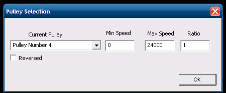

НУ вроде как все включается программно в маче и обороты тоже регулирую программно, я вот не могу понять как влияет на шпиндель настройка в маче Spindle Pulleys что там нужно выставлять помимо минимальных и максимальных оборотов для чего там установка шкивов ?

минимальные выставил от нуля и до 24000 это я так понимаю выставляется все в той же настройке Spindle Pulleys а что там еще нужно выставить для чего там одинаковых настроек около 15 штук там нужно в каждой выставить по нарастающей частоту оборотов ?

Сегодня целый день просидел на работе пытался настроить шпиндель сам частотник похоже что настроен проверял настройки частота у него стоит на 400 установлен на аналоговый сигнал с контроллера, проверял во включенном состоянии вольтаж на контроллере с аналогового выхода так там действительно при 100% оборотах показывает 10 вольт снижаю обороты на 50% показывает 8 вольт и поэтому шпиндель крутиться не на 12 тысячах а на 19 почему так не знаю, единственная настройка в маче которая могла повлиять на изменение вольт это Spindle Pulleys там я изменил минимальные обороты выставил на 7000 тысяч минимум и тогда вольты не много стали изменяться пропорционально оборотам но это все равно не то так как у шпинделя минимальные обороты 5 тысяч. После всех экспериментов у меня возник такой вопрос а как еще можно подключить частотник к контроллеру какие еще есть варианты по мимо аналогового и протокола модбас видел в инструкции для частотника что там есть какое то цифровое подключение что для этого нужно?

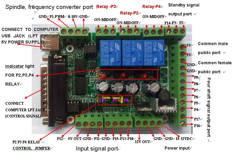

нашел описание контроллера там в описании написано про подключение шпинделя перевод конечно кривоватый но что есть:
-Специальные высокоскоростные оптические изоляции соединения для контроля скорости вращения шпинделя. Может быть выход, в 2.5KHZ ШИМ выходного сигнала для параллельного порта P1. Интерфейсная плата есть 0-10В ШИМ в D / схем. Может быть 0-10В выходной уровень для управления некоторыми рынке только аналоговый преобразователь контроля скорости, таким образом, чтобы управлять скоростью вращения шпинделя. Обратите внимание, что с ШИМ-выходом 0-10В может выбрать только один. Не может использоваться одновременно.
вот то что красным помечено что подразумевается что нужно выбрать только в одно и что не может использоваться одновременно?
A145(1).jpg (13320 просмотров) <a class='original' href='./download/file.php?id=19563&mode=view' target=_blank>Загрузить оригинал (129.25 КБ)</a>
Re: настройка шпинделя в Mach3
seregacnc писал(а):Специальные высокоскоростные оптические изоляции соединения для контроля скорости вращения шпинделя. Может быть выход, в 2.5KHZ ШИМ выходного сигнала для параллельного порта P1
вОоот, попробуй указать шим 2500 (в Мач)
а остальное просто разжевывание что этот пин может быть только на Р1 и он один
