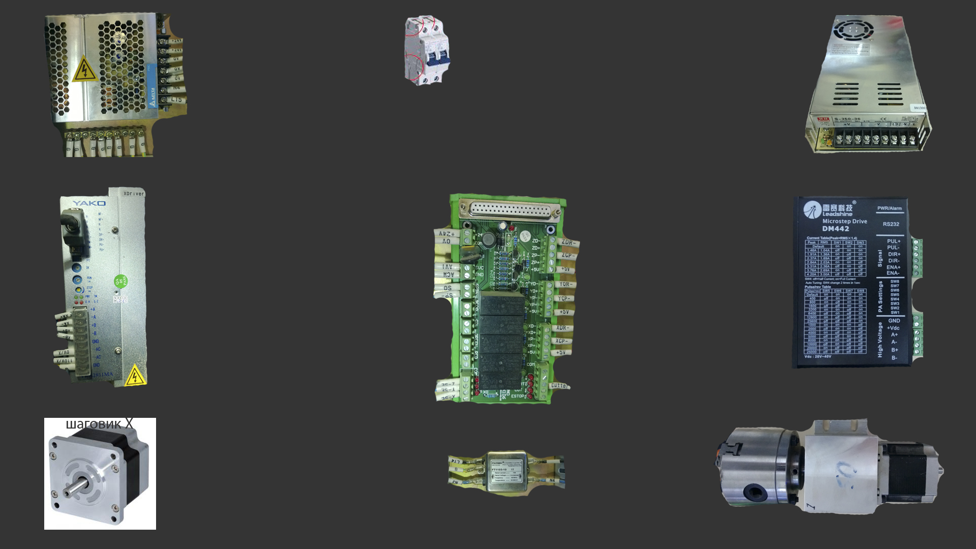

Здравствуйте!Купили поворотную ось, драйвер и блок питания, теперь встал вопрос как все это подключить,знаю только куда шаговик подсоединять...Нужна помощь, хочу подключить таким образом чтобы шаговик по Х на удержание работал, во время работы поворотки.
поворотка.jpg (5589 просмотров) <a class='original' href='./download/file.php?id=19286&mode=view' target=_blank>Загрузить оригинал (632.67 КБ)</a>

Погоди, что у тебя уже есть, как оно работает и чем (каким ПО) управляется?

На фото - оригинальная плата развязки NC Studio, от комплекта типа PCIMC-53C.... Только вот осей у них маловато. Там же их всего 3, куда подключать поворотку?

Все что на фото вот это все есть,ось вращения должна заменить ось Х,и они должны параллельно подключаться,и через выключатель я буду выбирать той которой работать буду.Тот же самый трех осевой принцип получается.Работаю через ncstudio.

haiabusa писал(а):ось вращения должна заменить ось Х
:think:
вы имели ввиду ось У? (которая впоследствии станет осью А)
так как почти все так делают,
У стоит на месте а Х бегает вдоль оси вращения
Re: Поворотная ось
А в чем сложность то?
Переключать выходы нужной оси между входами драйверов отключаемой оси и поворотной.
Ну и решить - стоит ли отключать удержание драйвером поворотной оси.

Ось вращения будет осью Х,а У будет бегать вдоль оси вращения,у меня по Y два шаговика стоят,по Х один.
Постпроцессор будет стандартный как для трех координат,без всяких А,просто модель буду разворачивать на 360.Принцип работы как у этого http://www.stankoff.ru/product/5047/odn ... er-C1200X1

Сложность в том что,не знаю что куда подключается.

Что за тормоз такой?Поворотка как на фото,безлюфтовая.
Re: Поворотная ось
haiabusa писал(а):Сложность в том что,не знаю что куда подключается.
Нужно переключатель поставить в цепь Step/Dir, так, чтобы сигнал от контроллера поступал на драйвер поворотной оси или на драйвер обычной.
Т.е. нужно двухпозиционный переключатель с двумя группами по 3 контакта. Одной группой контактов перенаправлять Step, а второй - Dir.

Здравствуйте, Михаил!Не могли бы вы полностью всю схему обрисовать на картинке,куда-откуда какой провод подключать,все что на фото это все у меня есть,могу полные описания скинуть.Я только уп пишу,а в электронике не разбираюсь.
