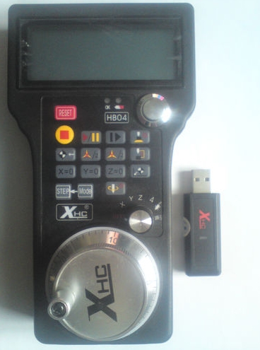

Отличная новость!
Наконец-то есть драйвер для пульта
XHC-HB04.jpg (6476 просмотров) <a class='original' href='./download/file.php?id=19179&mode=view' target=_blank>Загрузить оригинал (96.76 КБ)</a>
Можно брать :think:

Хорошо бы ктонибудь сделал нормальный обзор этого пульта.
СтОит или не стОит брать. Удобно ли пользоваться, хороший ли дисплей, кнопки, MPG, качаство сборки ну и тп.
С видео и/или качественными фотками.
Чехи на форуме пишут что батарейки быстро кончаются.

Алексс писал(а):Хорошо бы ктонибудь сделал нормальный обзор этого пульта.
Могу судить только по Мачу. Там плагин изначально коряво написали. Потом уже переписал кто то. Стоит только плагин установить он меняет настройки Мача. Даже если без пульта работаешь чтобы нормально с клавы ездить нужно в насатройки MPG заходить и менять. Штурвал слабенький в том смысле что нет щелчков как на нормальных РГИ. Штурвал может сам сдвинуться
С Мачем основная проблема была в том что плагин кривой, а исправить его нельзя производитель исходников не дает. Под ЕМС наверно такой проблемы небудет :)
ЧПУ пульты #6
Алексс писал(а):Чехи на форуме пишут что батарейки быстро кончаются.
Есть еще проводной вариант , он даже дешевше :)

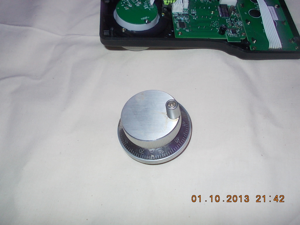

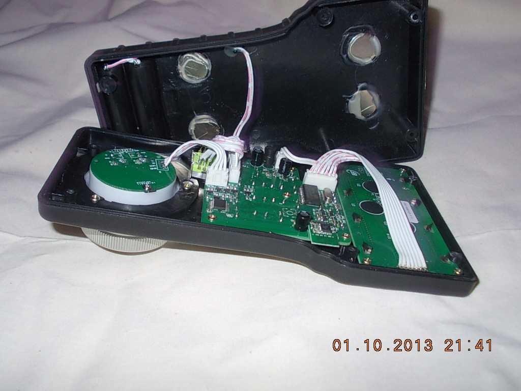

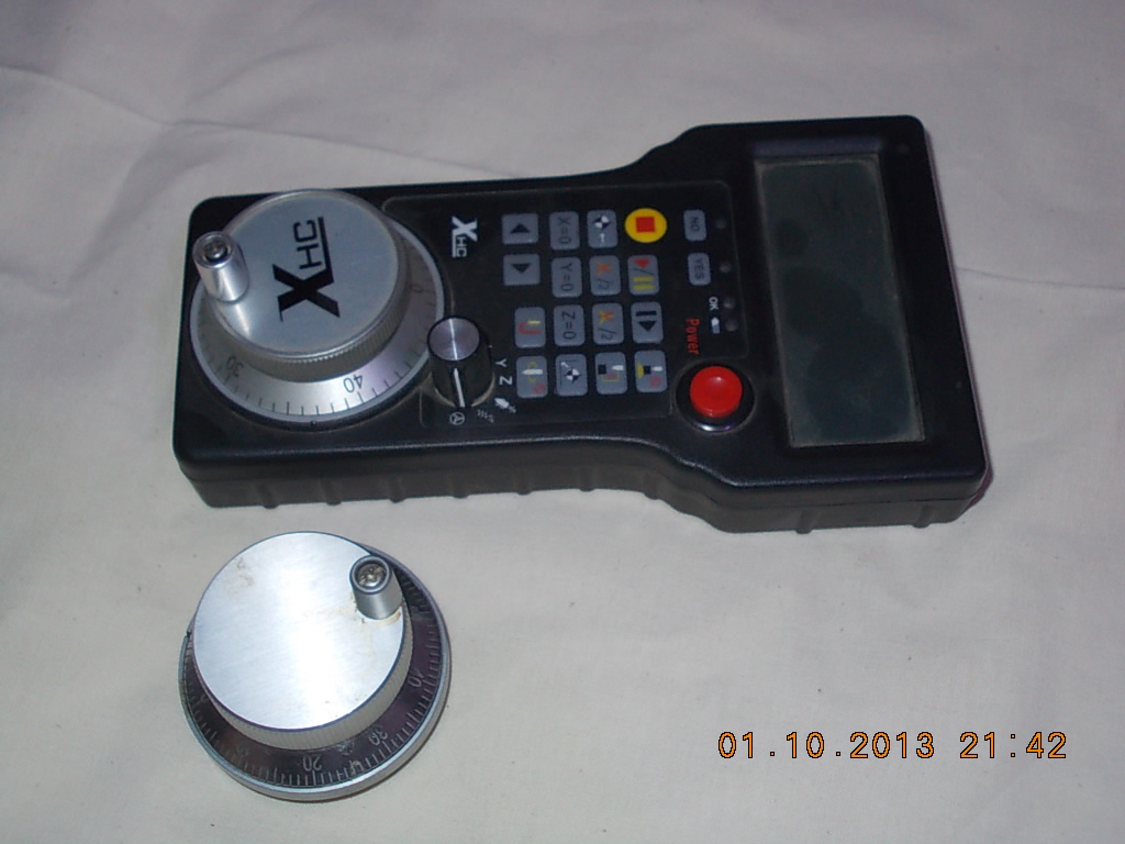

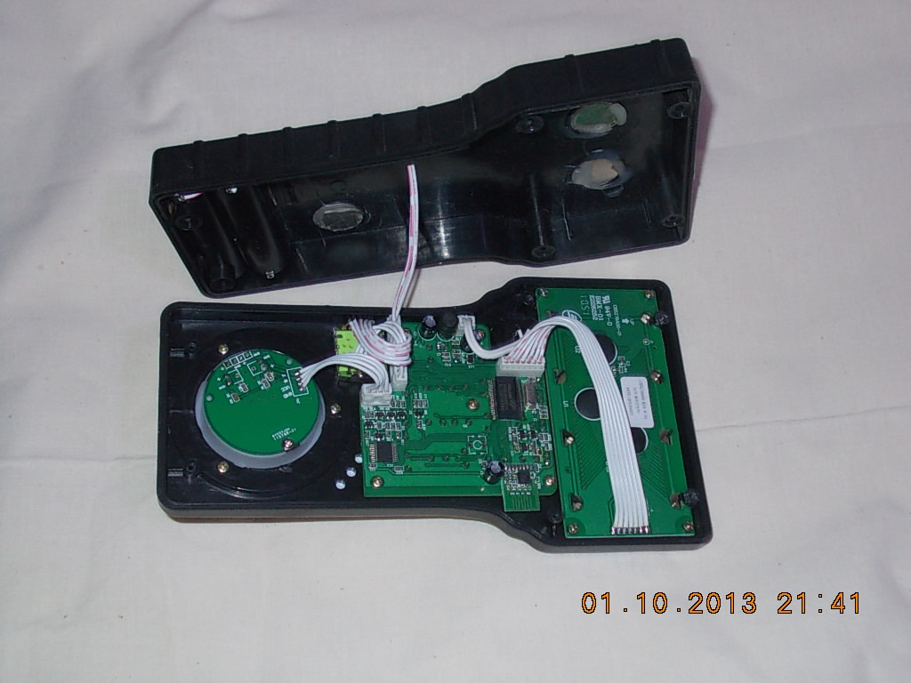

Фотос
DSCN2039.JPG (6435 просмотров) <a class='original' href='./download/file.php?id=19206&mode=view' target=_blank>Загрузить оригинал (223.5 КБ)</a>
DSCN2040.JPG (6435 просмотров) <a class='original' href='./download/file.php?id=19207&mode=view' target=_blank>Загрузить оригинал (223.33 КБ)</a>
DSCN2041.JPG (6435 просмотров) <a class='original' href='./download/file.php?id=19208&mode=view' target=_blank>Загрузить оригинал (234.76 КБ)</a>
DSCN2042.JPG (6435 просмотров) <a class='original' href='./download/file.php?id=19209&mode=view' target=_blank>Загрузить оригинал (263.39 КБ)</a>
В пульте на 50 импульсов/об штурвал. Другой по лучше китайский штурвал на 100 имп/об похоже влезет.

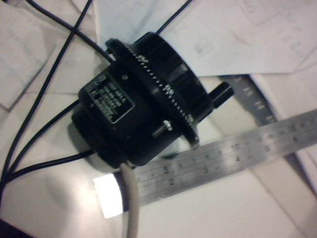

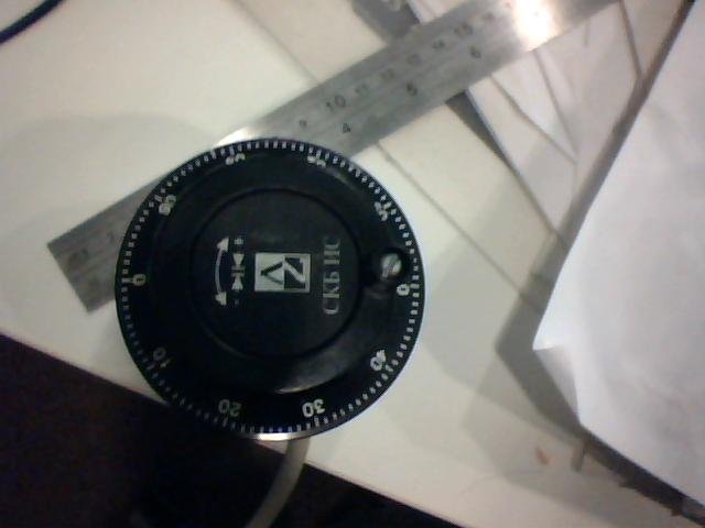

Наши штурвалы от СКБ ИС по больше будут... охренел, когда их в живую увидел... они в такой пульт точно не влезут...
А лимбы на китайких напечатаны, или выгравированны?
2013-10-01-201650.jpg (6430 просмотров) <a class='original' href='./download/file.php?id=19210&mode=view' target=_blank>Загрузить оригинал (24.46 КБ)</a>
2013-10-01-201636.jpg (6430 просмотров) <a class='original' href='./download/file.php?id=19211&mode=view' target=_blank>Загрузить оригинал (27.09 КБ)</a>
Re: Поддержка XHC-HB04 wireless MPG pendant в LinuxCNC
Да вот про такие штурвалы и говорю. Они не залезут. Валяется где то от Fanuc
На всех штурвалах гравировка.

Nick писал(а):Наши штурвалы от СКБ ИС по больше будут
ахренеть! это не в пульт точно. в панель...
