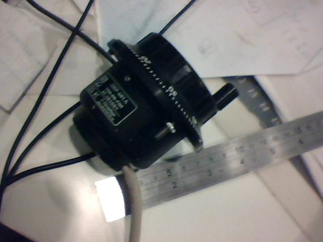

Наши штурвалы от СКБ ИС по больше будут... охренел, когда их в живую увидел... они в такой пульт точно не влезут...
А лимбы на китайких напечатаны, или выгравированны?
2013-10-01-201650.jpg (6434 просмотра) <a class='original' href='./download/file.php?id=19210&sid=648f96ecf131d0e2130228d9cf6591c7&mode=view' target=_blank>Загрузить оригинал (24.46 КБ)</a>
2013-10-01-201636.jpg (6434 просмотра) <a class='original' href='./download/file.php?id=19211&sid=648f96ecf131d0e2130228d9cf6591c7&mode=view' target=_blank>Загрузить оригинал (27.09 КБ)</a>
Re: Поддержка XHC-HB04 wireless MPG pendant в LinuxCNC
Да вот про такие штурвалы и говорю. Они не залезут. Валяется где то от Fanuc
На всех штурвалах гравировка.

Nick писал(а):Наши штурвалы от СКБ ИС по больше будут
ахренеть! это не в пульт точно. в панель...
