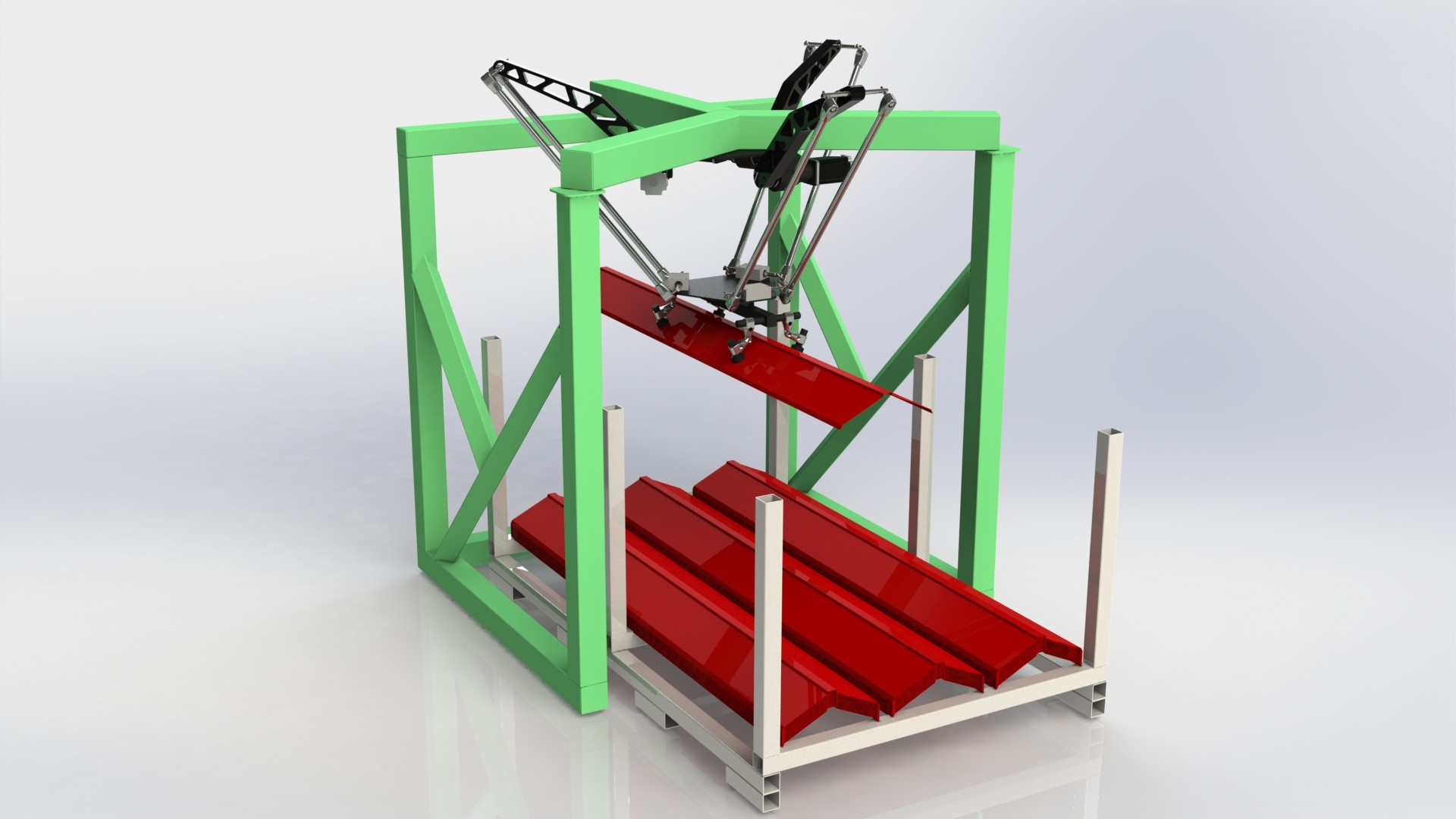

Йоу, давненько я сюда не заходил ))
Ну конечно же есть ;)
Сам вот такого плана
image.jpg (6840 просмотров) <a class='original' href='./download/file.php?id=18867&mode=view' target=_blank>Загрузить оригинал (219.31 КБ)</a>
Предназначен для укладки катанного оцинкованного профиля
Сам он вот

Производство наше.
Когда начали делать, думали по быстрому закажем нужные сервы и редуктора, подготовим железо, соберём всё в кучу и будем оттачивать все проблемные моменты.
Но, сталкнулись с российской торговой действительностью - у поставщиков всё только под заказ с доставкой через пол года.
Поэтому пришлось взять движки в два раза менее мощные, чем хотелось, и сочинять для них свои редукторы.
Последнее занятие конечно интересное, но лучше бы им заниматься не тогда когда сроки поджимают.
В общем, в третьем исполнении сделали циклоидальные одноступенчатые редукторы с передаточным отношением 1:31
Вот тут одно из их испытаний
https://www.youtube.com/watch?v=b9qVKwMx7ic
Поначалу он работал как вполне себе промышленный вибратор :D
внесли некоторые изменения в вал, вибрация ушла.
По сравнению с триподной либо схемой, для тех же функций, конструкция достаточно компактная и быстрая.
Однако если делать трипод (на линейных приводах вместо рычагов) то будет значительно меньше проблем с жёсткостью и люфтами

ШВП вполне нормально. На винтах D20 шаг5 разгоняли до ~ 0,5м/с

Конструкция сама по себе жёсткая.
Тут проблема в люфтах редукторов.
Как говорил выше, редукторы своей разработки. Изготавливались в количестве 3-х штук, непосредственно для этого прототипа.
Добродушный изготовитель любезно просадил зубы на 0,2 дабы наверняка заработало, ибо конструкция им была не понятна решили вот так вот подстраховаться... :cheesy:
Вот такая забота вылезла нам в см люфта на каждой лапе :yawn:
Дабы устранить сие безобразие, сочинили некие "компенсаторы"
С ними полностью убрирать люфт не стали, т.к. начинают захлёбываться моторы,
но зато прхождение по координатам стало вполне сносным

А если добавить на "лапы" газовые амортизаторы подобные тем что держат задние двери и крышки багажников в авто?
Если их грамотно поставить то они смогут компенсировать часть "неподрессоренной" массы механизма.
buyvoll
Сообщения: 208
Зарегистрирован: 14 сен 2010, 14:20
Репутация: 26
Re: Дельта-робот
Сообщение buyvoll »
Именно на них компенсаторы люфтов и сделаны (на видео хорошо зметны)
При отключении движков они подтягивают лапы вверх.
Ставили и более жесткие, с ними люфт уходил полностью, и при отключении лапы с пафосным шипением задирались вверх. Но при работе в нижних положениях, движкам становилось хреново :)

Какая мощность моторов?
buyvoll
Сообщения: 208
Репутация: 26
Re: Дельта-робот
Сообщение buyvoll »
0,75 кВт, такие были у поставщиков в наличии.
По сути до сих пор ничего нового не появилось ))
Желательно киловатные поставить
