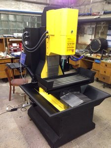

Купили новый сверлильно-фрезерный станок Syil X7 для нашего конструкторского бюро. Пока ничего в нем не понимаем, но хотим учиться. :thinking: Китайцы выслали профиль настройки Mach3 для станка, но станок не реагирует ни на одну команду. Нужен специалист, который "на ты" с данной техникой и сможет его оживить. Платим по договоренности на месте. Плюсом будет, если заодно проведет базовый курс работы на нем.
Ст. м. Парнас 2-й Верхний пер. д 5 Лит.А ОАО "Приборостроительный завод "Вибратор" Заберу на машине от метро и обратно. В рабочее время.

как он гордо по середине комнаты стоит!
надо было с поворотной осью брать, чтобы расширить диапазон продукции подстать названию завода 8-)

Станочек обошелся около 750 т.р. Сделан вроде неплохо. Ось поворотная идет к нему, но мы не брали, ибо нет таких задач. Завод еще постсовецкий и тогда не думали, что название будет носить иной характер. Видел много постов про Mach3. В Питере есть кто-нибудь подкованный?

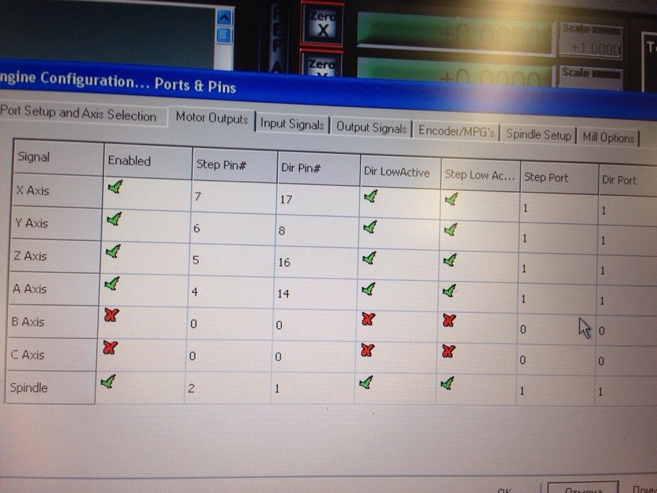

настроть mach3 дело не хитрое
проставить пины и настроить параметры движков
x pulse-7
x dir-17
y pulse-6
y dir-8
z pulse-5
z dir-16
a pulse-4
a dir 14
spindle pulse-2
spindle dir-1
signal1-3
signal2-9
x home-12
y home-13
z home-10
a home-15
e stop-11

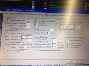

Давно не отписывался. Разобрался сам. Оказывается файл настройки(профиль mach3) можно было скачать с сайта производителя, что я и сделал. И все закрутилось, завертелось. Единственное, что до сих пор не уловил, это реверс оборотов шпинделя. Для нарезки резьбы очень актуально. Но при команде М4 он останавливает на секунду обороты, щелкает реле и снова по часовой крутит :thinking:
Re: Пуско-наладка станка на базе Mach3 Спб
надо в наглую замкнуть контакты реле по часовой потом против и посмотреть мотор будет отрабатывать или нет. Если не работает Мач не причем.

Читал форумы на эту тему, дело опасное без схемы и должного понимания лезть в начинку. Скрины с настройками шпинделя в приложении.
