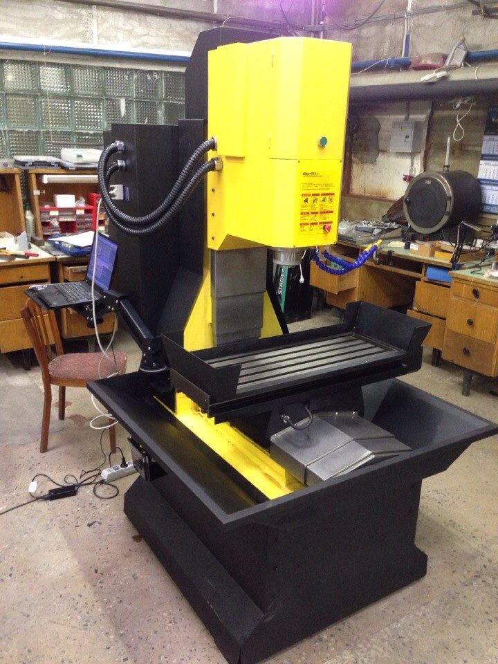

Купили новый сверлильно-фрезерный станок Syil X7 для нашего конструкторского бюро. Пока ничего в нем не понимаем, но хотим учиться. :thinking: Китайцы выслали профиль настройки Mach3 для станка, но станок не реагирует ни на одну команду. Нужен специалист, который "на ты" с данной техникой и сможет его оживить. Платим по договоренности на месте. Плюсом будет, если заодно проведет базовый курс работы на нем.
Ст. м. Парнас 2-й Верхний пер. д 5 Лит.А ОАО "Приборостроительный завод "Вибратор" Заберу на машине от метро и обратно. В рабочее время.

как он гордо по середине комнаты стоит!
надо было с поворотной осью брать, чтобы расширить диапазон продукции подстать названию завода 8-)
PS: не берите на свой счет, просто юмор.

Станочек обошелся около 750 т.р. Сделан вроде неплохо. Ось поворотная идет к нему, но мы не брали, ибо нет таких задач. Завод еще постсовецкий и тогда не думали, что название будет носить иной характер. Видел много постов про Mach3. В Питере есть кто-нибудь подкованный?
