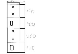

Толщина от 2 до 5 мм. Лист 1050х1900 и 1200х1900. Эскиз сейчас нарисую.
ДимаК
Сообщения: 52
Зарегистрирован: 20 сен 2013, 19:42
Re: Помогите построить станок для нарезки картонных коробок
Сообщение ДимаК »
Это примерно) Надеюсь поймете))

ДимаК писал(а):Коробка в простонародье называется "бананка". Размеры 400х500х250. Хотелось бы загрузить пачку листов, а на выходе получить склеенные половинки. За 8 часовой рабочий день от 1000 до 3000 коробок. Бюджет) Станок покупать придется) Хотелось бы сократить расходы по максимуму)
тут одним станком не обойтись. , как ты правельно сказал это будет линия из нескольких станков это комплексное решение надо . и чтоб сделать такое надо хорошую материально техническую базу + мозги . если надо производительность то надо делать по принципу пресгельетина. далее уже просто подсмотреть на импортные станки как они сгибают как клеют тысячами в час . это чтоб не изобретать велосипед . :rail:

Сообщения: 22776
А одним большим штампом такое не вырезать?
Потом правда надо еще сгиб сделать, но это дело можно на чистой механике сделать...

Сообщение ДимаК »
Nick писал(а):А одним большим штампом такое не вырезать?
Подумал, прикинул и решил, что для начала именно так и сделаю. А автоматизацию всего процесса буду по ходу пьесы проводить. И вот новый вопрос. Может кто уже собирал пресс своими руками? Сколько примерно это будет стоить?
