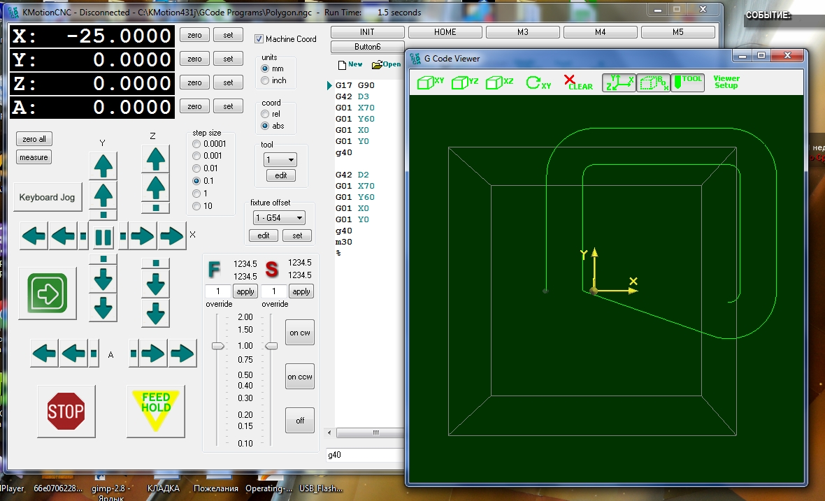

Доброго времени суток,
совсем недавно начал осваивать фрезерный станок; столкнулся с проблемой, как в Mach 3 включить компенсацию диаметра инструмента? насколько я понял, для этого существуют команды: G40 - для отключения компенсации , G41 - для компенсации типа "карман", G42 - для компенсации типа "остров". опять же, как я понял, в каждой строке писать G41 или G42 необязательно, достаточно написать один раз,а в конце выключить. хочу сделать прямоугольник, например. пишу так:
G17 G90
G42 D3
G01 X70
G01 Y60
G01 X0
G01 Y0
но по какой-то причине компенсации не происходит, и инструмент идет не справа или слева от линии, а точно посередине. в чем может быть причина?

В таблице инструментов 3-й инструмент с нулевым диаметром.

в таблице инструментов 3-й инструмент имеет диаметр 6 мм. может какие настройки надо поменять? возможно эта информация нужна, станок PLRA4

Вот ваш код прогнал, только добавил для еще одного инструмента, чтобы была видна разница.
g42.jpg (8610 просмотров) <a class='original' href='./download/file.php?id=18741&mode=view' target=_blank>Загрузить оригинал (382.95 КБ)</a>

ukr-sasha, спасибо за хлопоты. сегодня попробовал, убрал нафиг D вместо этого написал код выбора инструмента T, плюс добавил так называемую доводку, и все получилось, ура=)

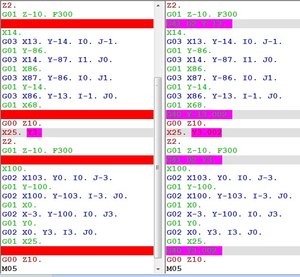

Хорошо, сегодня еще посмотрю
Вчера смотрел на Г коды и разницы по координатам не заметил
Делал два Уп , один с компенсацией, второй без
Деталь типа квадрата , с внутренним вырезом , тоже квадрат
Re: Mach3 компенсация диаметра инструмента
Вот два Уп с компенсацией и без из солидкама, разница в кодах практически нулевая
Или я чего то не понимаю , это тоже вполне возможно :)
F_contour.txt
без компенсации
(596 байт) 1280 скачиваний
контур г41.txt
с компенсацией
(658 байт) 1381 скачивание
тоже странно
2222.jpg (8490 просмотров) <a class='original' href='./download/file.php?id=18802&mode=view' target=_blank>Загрузить оригинал (127.31 КБ)</a>
походу постпроцесор подогнан под твою "хитрую" стойку
которая (без обид) понятий не имеет о чем мы щас толкуем :eh:
