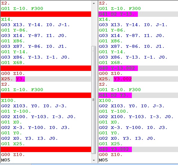

Сообщения: 8408
Re: Mach3 компенсация диаметра инструмента
Вот два Уп с компенсацией и без из солидкама, разница в кодах практически нулевая
Или я чего то не понимаю , это тоже вполне возможно :)
F_contour.txt
без компенсации
(596 байт) 1266 скачиваний
контур г41.txt
с компенсацией
(658 байт) 1365 скачиваний
Сообщения: 6611
тоже странно
2222.jpg (8215 просмотров) <a class='original' href='./download/file.php?id=18802&sid=79c5d8d1edfd0e3c5e70baf66915a069&mode=view' target=_blank>Загрузить оригинал (127.31 КБ)</a>
походу постпроцесор подогнан под твою "хитрую" стойку
которая (без обид) понятий не имеет о чем мы щас толкуем :eh:
